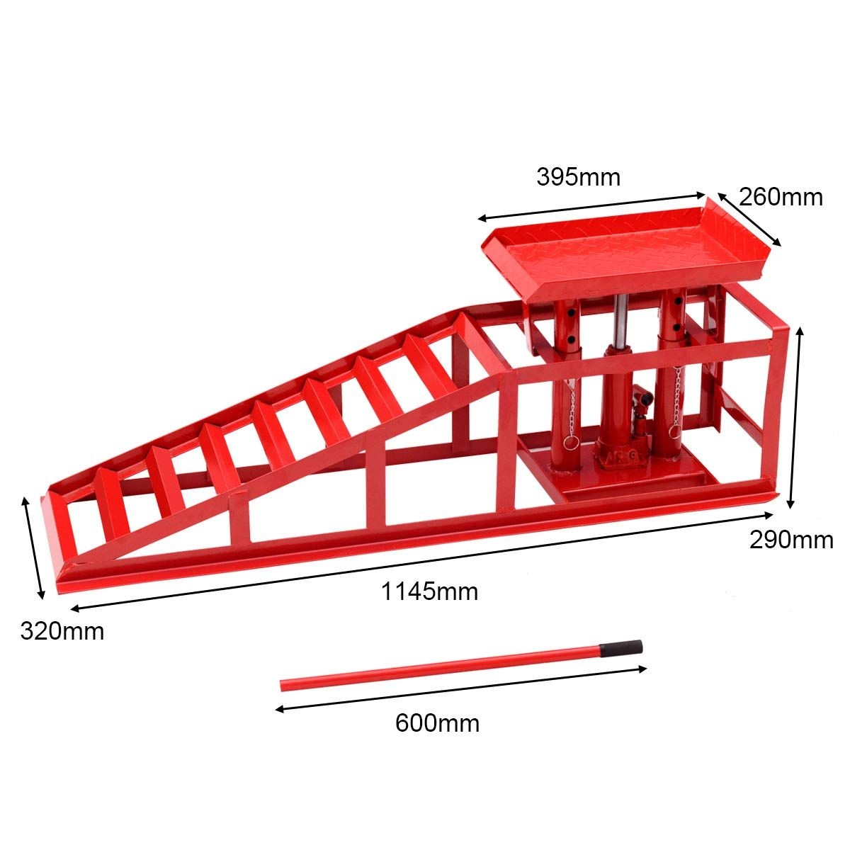

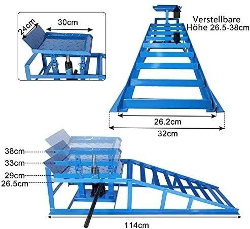

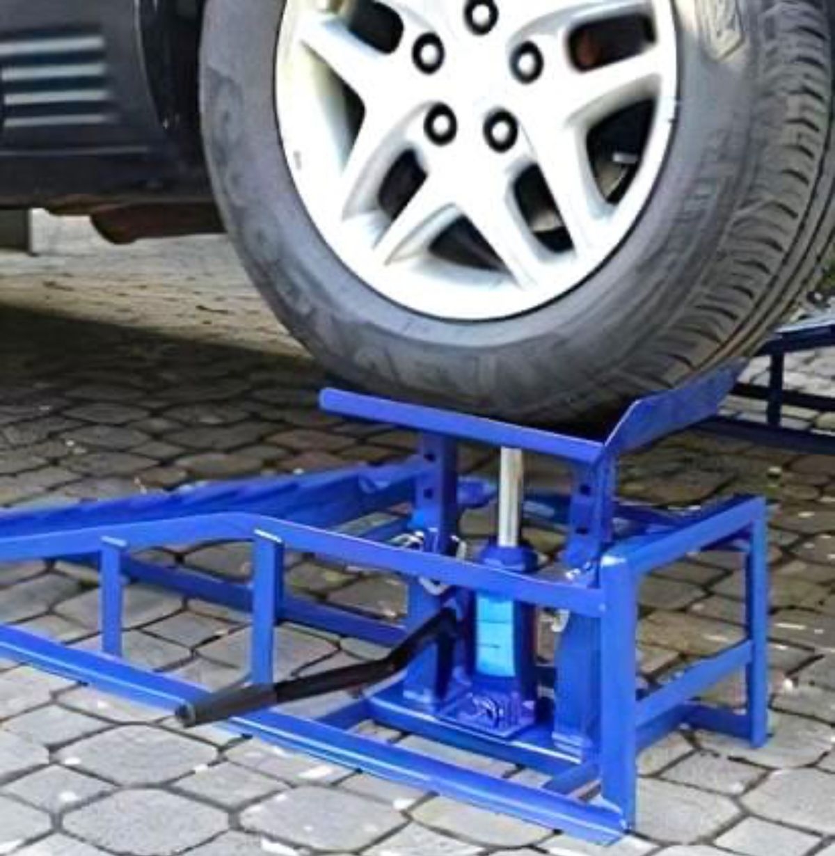

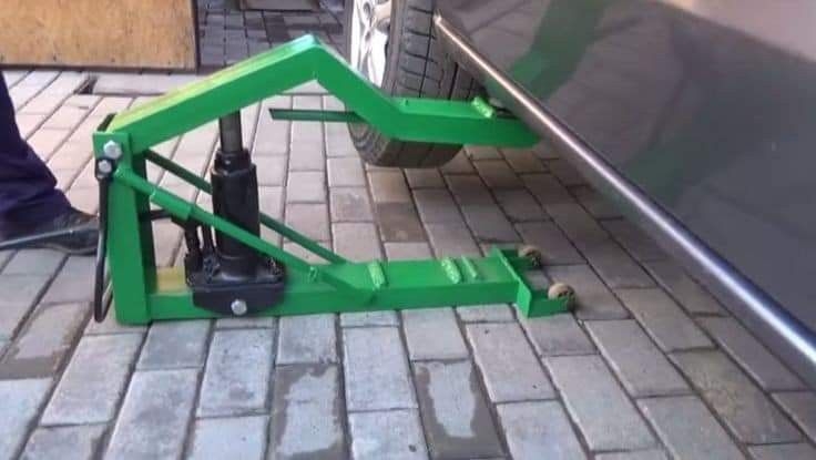

ROW111, продать успеешь...6E9KGIVG0hZvcdsVQb8nN4B2Z0OFA7SncUPUcIWb4e24ivtmzof9WZka1RKgjdnFtv3NodpWY-vXiabAD_alYZIPAZt5Uh65mmWcnBfnNk8Ff_W-UG1t7DFOrXSWMUnCUxLrfWqILlD1HmSLMUmoRCc6P2U0zYlUGAMkxp3-VWSBqEU1WJhOgUb0vzRXpLF2pB9QPDXnsSIZtZJvq2a_K3XdpOO24JSm0hPAOZtIQC8BjmlgbXLz-5BsrFGYIq1wLWIrpuxhkUAMG14cRXFc7yG8OXJyr2qG4J2z_EqCfMVdVdblysswM-etoOpDQBHyel7aDuqZNOaV5wZK4xsdmECVDdUtN__x

yura-khusnet, ну самое нижнее фото неактуально,подкатной домкрат есть,но ему надо твердую ровную поверхность в этом минус..в остальном он хорош,поднимает быстро, высоко..и электрогайковерт есть колеса меняются за 5 минут лето-зима..и так же обратно..дольше полку под них опускаю и потом с ними поднимаю к потолку. А вот верхние пара картинок "очень караочень" с размерами! единственно уклон надо положе делать,бампер сильно низко (ок.17 см) а "метр жизни" несколько больше метра.
