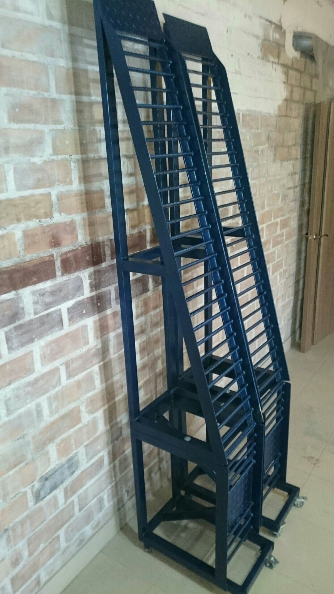

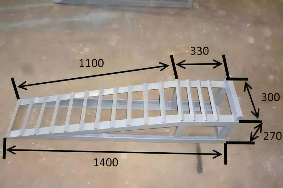

подкатной...это понятно...деньги-3-5 тыс надо,а тут самопал,из чего"что было"...у меня от Маза, пара домкратов осталось. про уклон..верно,круто сильно.Of5tHkR_XobOQLhurIUYbJiZBgoI3CgMsfLo5EFzJCkKzkeo1xinbyvNommbXgeU6rxns0Uo4JWxmyftvqUVb4r2CMdcAo-6CbnpdG0_1s9CxV7Qo1OdmPiRbkRJQvGYEURDnufUQ92IdpVtmNhYGXTqZRNXVH0Y0oLlB3-PyMF0Pbox

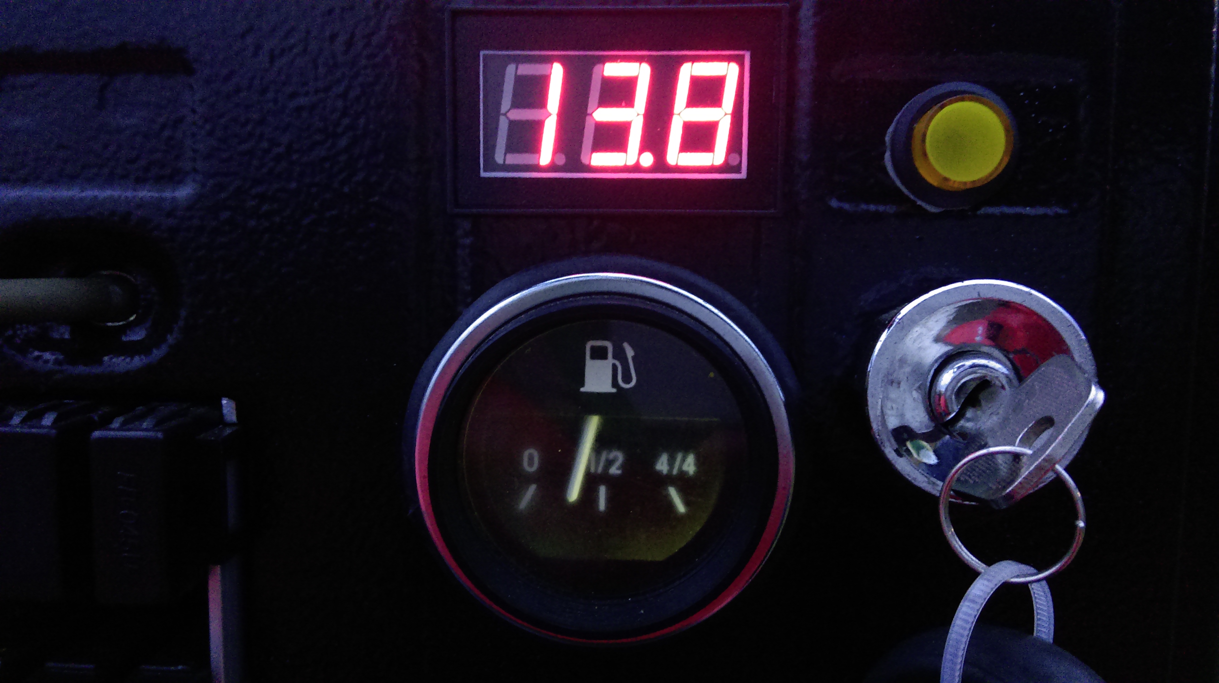

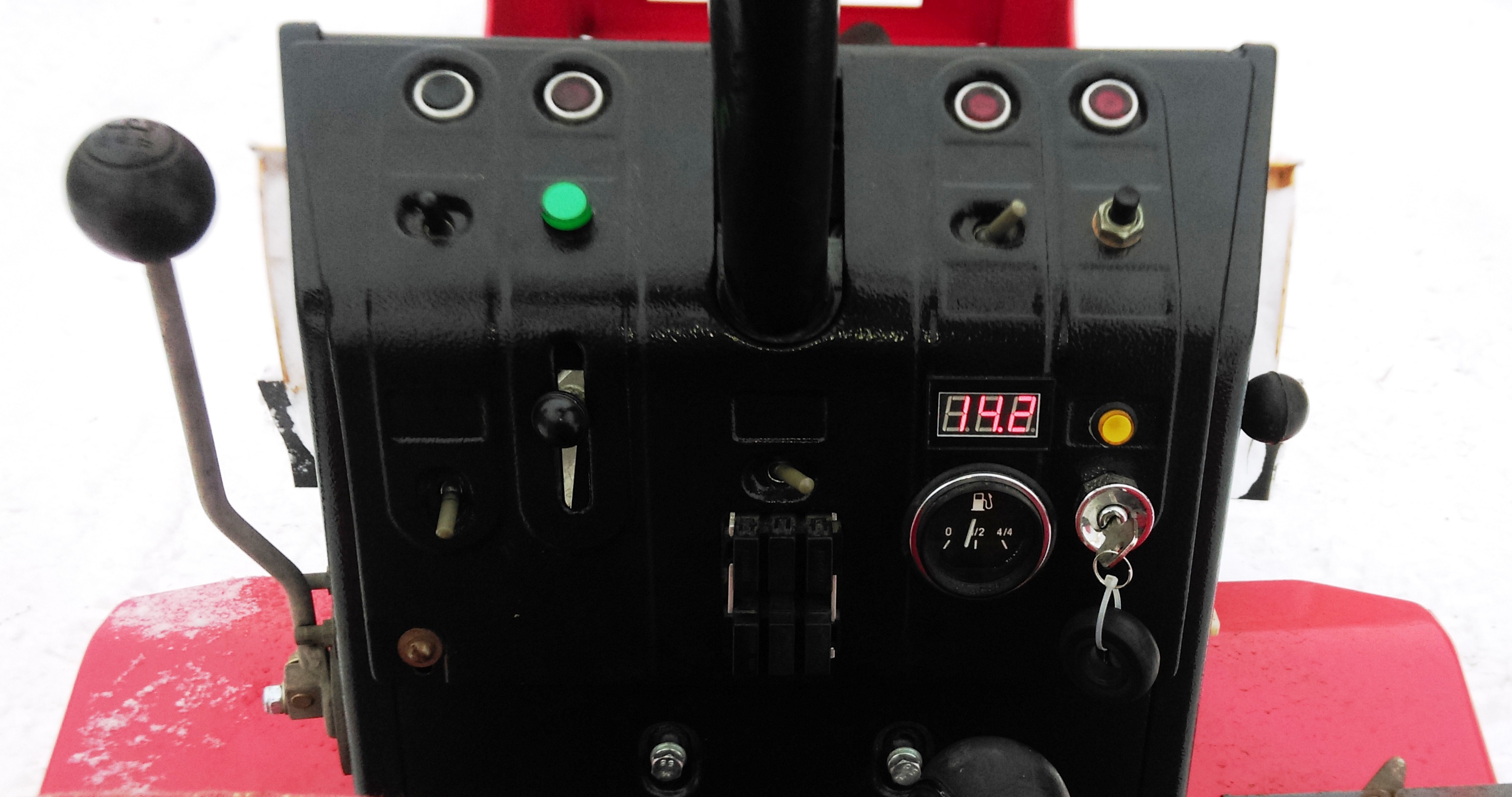

IMAG6156IMAG4567Пробовал разные цвет цифр. Самый отвратительный синий, сливается всё. Лучший на солнце видно это красный, можно белый. На Али или Озоне нужно брать самые крупные цифры. И обязательно надо смотреть на плате с обратной стороны регулятор подстроечник. Чтобы оттарировать по эталонному тестеру 12 в. Они из коробки все врут. После запятой, сегмент не скачет. Влитой, как скала. Ведь в схеме аккумулятор, там напряжение так быстро плавать не может. Зимой в мороз, чтобы хоть как-то аккумулятор зарядился за короткое время толкания снега, регулятор напряжения, переключаю в режим зима. При этом напряжение поднимается до 15 В. Очень удобно поглядывать на вольтметр, следить так сказать за здоровьем аккумулятора и бортовой сетью.

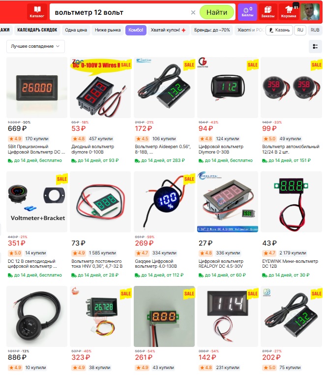

ВольтметрНа Али и озоне любой конфигурации. Прямоугольный дольше делать вырез. Круглый самый простой, коронкой вошёл, ровненько. Есть вольтметры с двумя и даже тремя цифрами после запятой - они особо точные, не требуют подстройки. Есть водо непроницаемые вольтметры, полностью залитые. У меня такой проработал месяц. Взял обычный, подстроил и залил во все щели с разбором силиконом. Можно не боятся капель дождя и по желанию занырнуть по шею.

Mohave, ну я уже заказал красный,он еще и с двумя термометрами и датой..чтобы не забыть когда выехал картошку окучивать ))). померял от блока питания напряжение, меряет точно,хоть и одна цифра после запятой. (ставил 12,07 показывает 12,1В, ставил 12,02В(по вольтметру) показывает 12.0В т.е достаточно точно. То что он прямоугольный это пофиг есть болгарка,дремель,дрель в конце концов с напильником..."чик - чик и зайчик!" Думаю по поводу места установки..как у Вас..слева у меня сейчас стоит вольтметр от ВАЗ но вместо него хочу указатель топлива поставить..а этот врезать пониже справа..но как раз где коленка не раздавить бы его..так то вроде не бьюсь..
