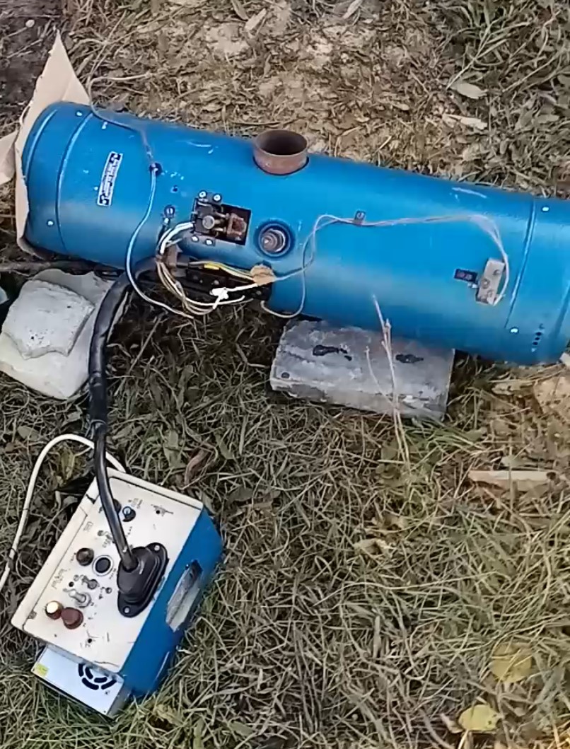

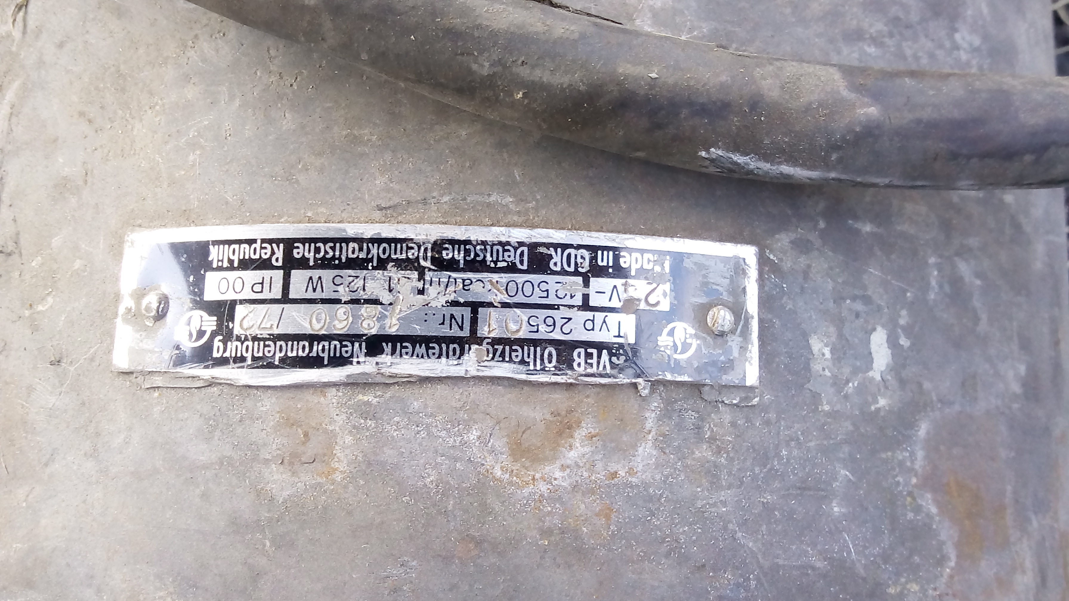

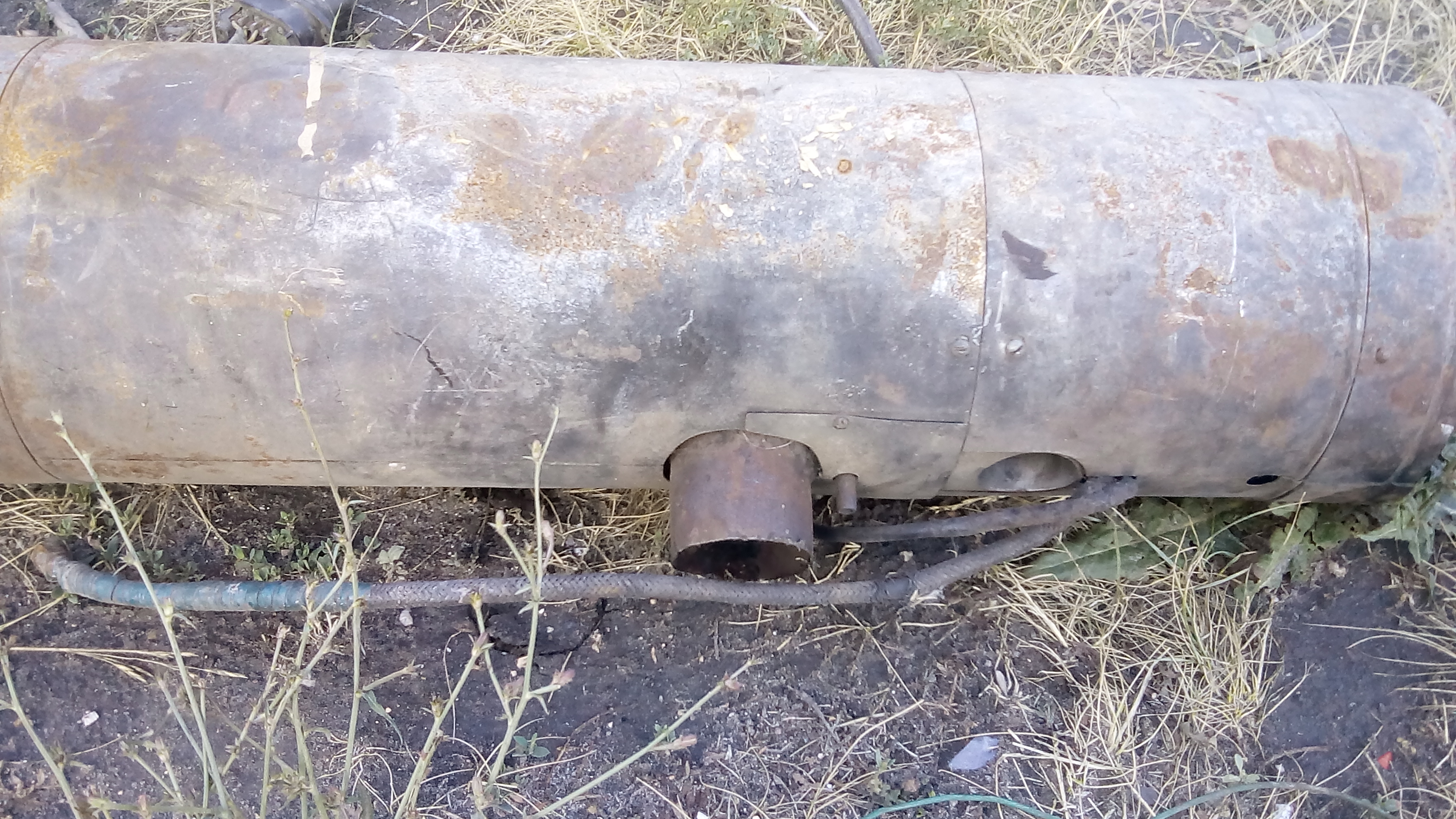

ну за 4,5 часа управился. на улице было -5..-7С внутри около нуля. Штору из джинсы времен СССР, прихватил из гаража, и тут повесил на вьездные ворота- дуть перестало, на землю вспененный полиэтилен 1см толщиной кинул..Еще электроветродуйку прихватил 2 квт, и "сухой фен" "франкенштейн" (скрестил сломанный от Икаруса на 12 квт, и от IFA (был такой немецкий (ГДР) автомобиль в СССР) на 8 кВт. IMG_20200706_203005IMG_20200706_202943 У обеих была проблема с топливным насосом у первого он не рабочий плунжерная пара устала,у второго отсутствовал вовсе,не без труда нашел насос на 1,75л/час хотя от ИФА нужен 1,4л ну вроде работает..ну и первый от Икаруса на 24 вольта, а второй на нужные/удобные 12 вольт..ну вот "скрестил ежа и ужа получилось 2 метра колючей проволоки :) ) 12 вольтовый "сухой фен" с возможностью работы от 12 вольт и сети 220 вольт (через блок питания ес-сно) :) )Сирокко но недоделанный (осталось футорку для свечи накала сделать,родная проволочная что-то меня выбешивает,пока запускаю газовой горелкой, разжигаю через отверстие свечи и вворачиваю заглушку потом, на это место. ) Но пока подогрев не использовал . Ну и гайки интенсивнее крутил, аж спина мокрая (еще подумал хорошо не в июле, когда +35С около 2ух недель было там бы точно сдох от духоты). Теперь вот надо двигатель снимать, и поддон снимать и маслонасос,чтобы каналы масляные промыть т.к. высверливал давно сломанный ввертышь, для датчика давления масла,опилки попали внутрь, надо промыть все.Ну и сцепление посмотреть, чего там гремит уже пару сезонов (крепкий все же КМЗ!)

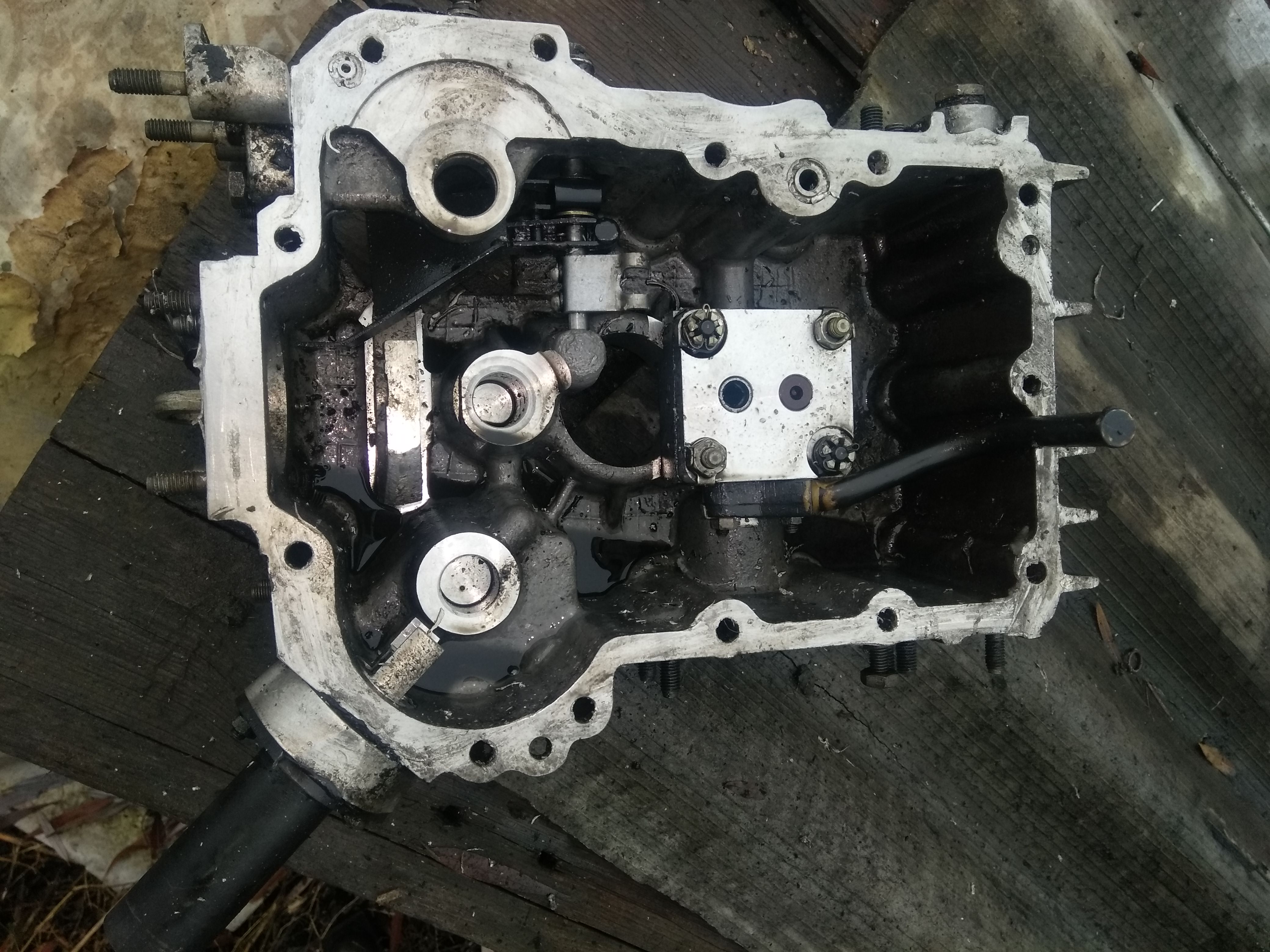

25.11.2025 в 23:16:42

Юрий привет. Это где так разбирают?

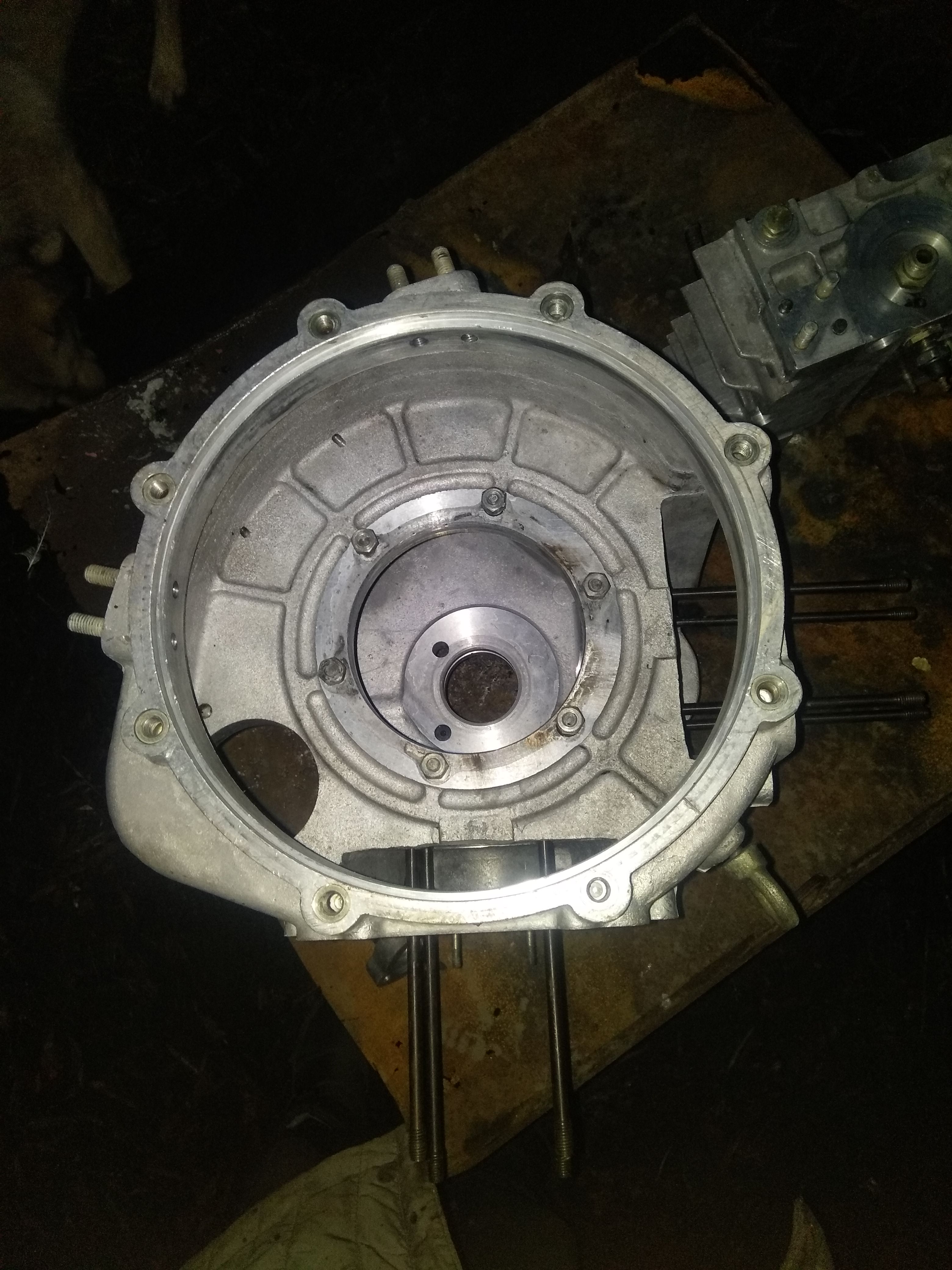

Mohave, я купил блок... коленвал...распредвал и венец от маховика...(Вот отмыл мойкой).в принципе мне это не нужно,но вспонил про тебя и решил выкупить..помыть и выставить на продажу(предварительно размеры,для тебя "снять".)IMG_20251124_170354IMG_20251124_170347IMG_20251124_115018Масляный насос вон ещё есть.IMG_20251124_170247
