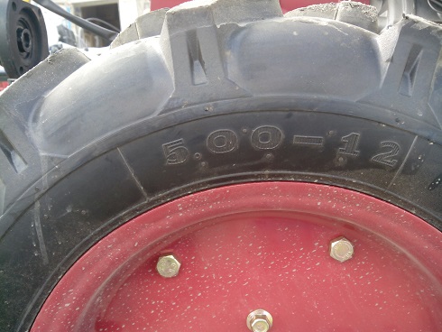

Пока стою перед выбором. Кто что, кто то говорит нужно передок опустить. Он на 13 резине чуть задран. Вот подумал - может переднюю балку вперед подать и" морда"чуть ниже станет. Или может вот такой вариант? От тяжелого мотоблока.

kanol написал : Пока стою перед выбором. Кто что, кто то говорит нужно передок опустить. Он на 13 резине чуть задран. Вот подумал - может переднюю балку вперед подать и" морда"чуть ниже станет. Или может вот такой вариант? От тяжелого мотоблока.
Калëса передние двигай вперëд до упора обезательно я весной сделал и доволен ! А тто что морда задрона лучше поставь задние побольше у вас стоят 5.5-16 я зимой такие ставил мне очень непонравились (трактор на гиену стал похож) жопа присела и ездить неудобно(жоские ) в родные 6.0-16 насувал грибков и пока котаюсь к сожелению их сняли с производства присматриваюсь к увазовским на16 должны сесть как родные и протектор у них есть зверский ничем ëлочке неуступит. Подумай посмотри и в крайнем случаи можно нископрофельную на 13 найти.

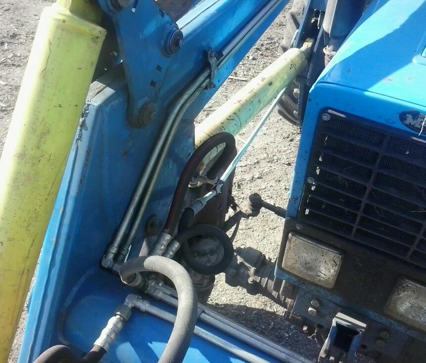

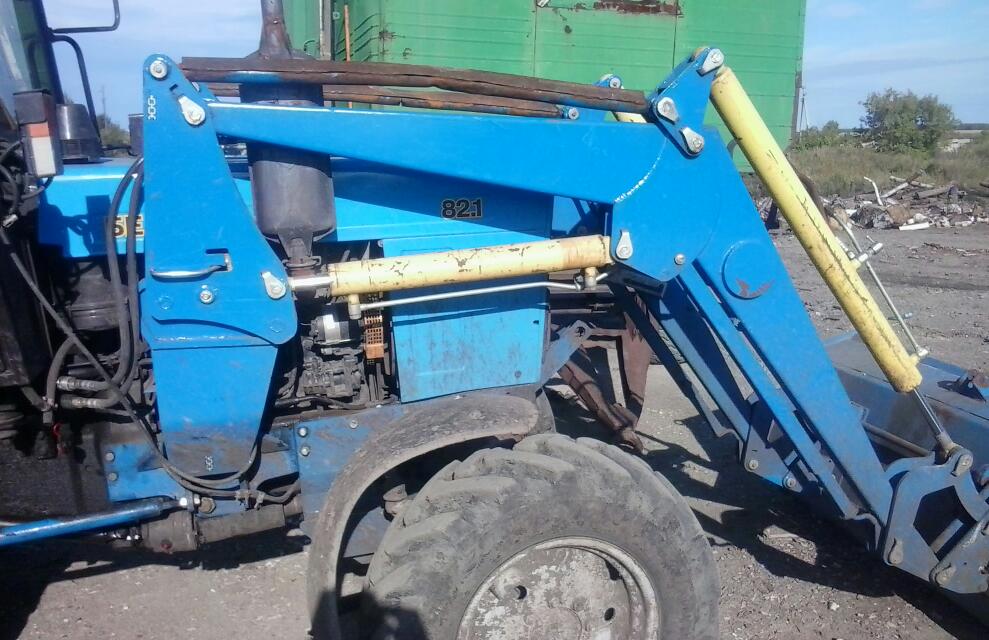

Как обещял. Разговаривал с трактористом за три года шланги ещë не разу не меняли и гидравлика сделана неплохо шланги подведены к центру установки там стоят тройники и вся развязка а вот тяги гнут чють никаждый день на тракторе ездят кому не лень возят в основном дрова к печам грузить в ручную лень вот и давят пока не сагнут. Угодайте откуда у меня гидровлические трубки :D
