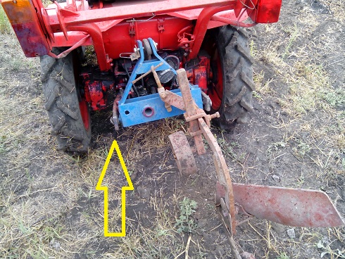

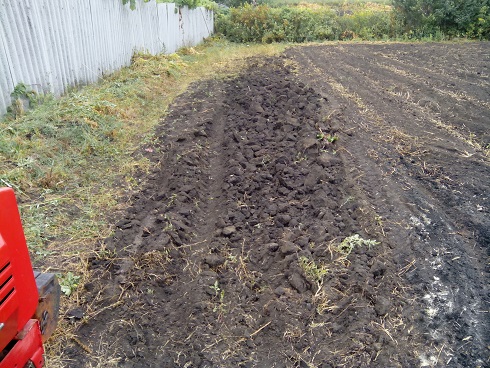

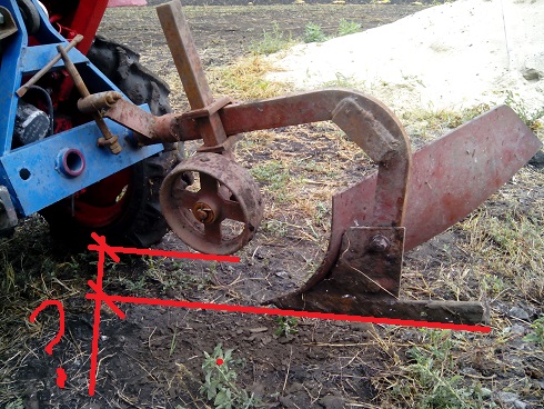

Осваиваю свое железо. Вчера зацепил плуг. Пытался пахать, ну и понять как настраивается навеска. Первый раз пахал в жизни. Как настраивается колесо плуга? Не получается застопорить подвеску, левая сторона играет, и плуг ложиться в борозду. Хотел застопорить болтами через отверстия (по каталогам идет как болт м10 с гайкой-барашик.) но левая шайба смещена и отверстия не совпадают.(на фото желтая стрелка -как должно быть. А где красная - там нет совпадения, шайба ушла ниже.)

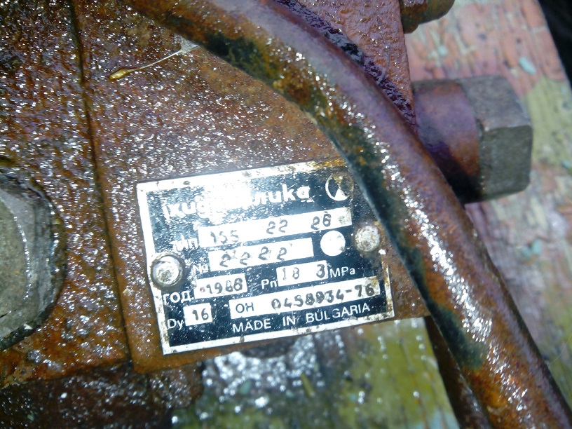

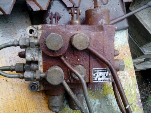

Притащил сосед распределитель, говорит рабочий и можно приспособить. Он от какого то погрузчика. Вкрадываются сомнения в его пригодность , но положил пока , пусть будет...
