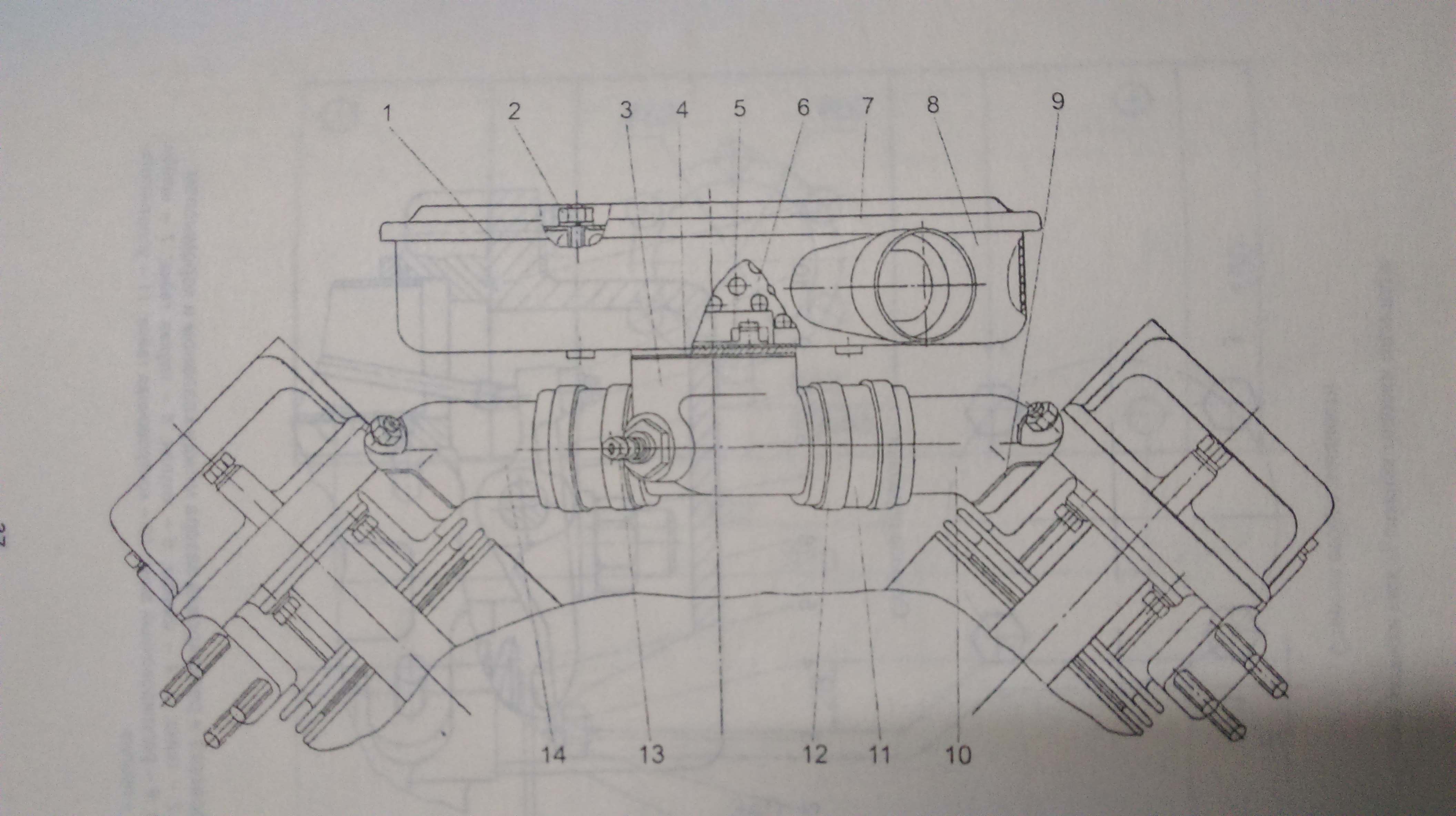

Саныч53 написал: {{post:5859782,у Мохаве во впускном коллекторе установлен электрический воздухоподогреватель, мощнейшая свеча. У меня во впускном коллекторе тоже установлена свеча, но греет она воздух не электричеством, а солярочным факелом (ЭФУ Форд Транзит)
Саныч53, Да, да у меня такая стоИт. СтОит копейки 100 руб, я со страху пять купил, думал попалю на эксперементах. Она очень дубовая. Но последовательно надо ставить доп сопротивление или как я ШИМ. Свечка на 8 вольт. Именно эту свечу ставят одну на Т40 во впускном и на некоторых комплектациях В2Ч. На Авито есть двигатель Ч под разбор, с таким готовым коллектором и свечёй. Они могут снять и отправить.
