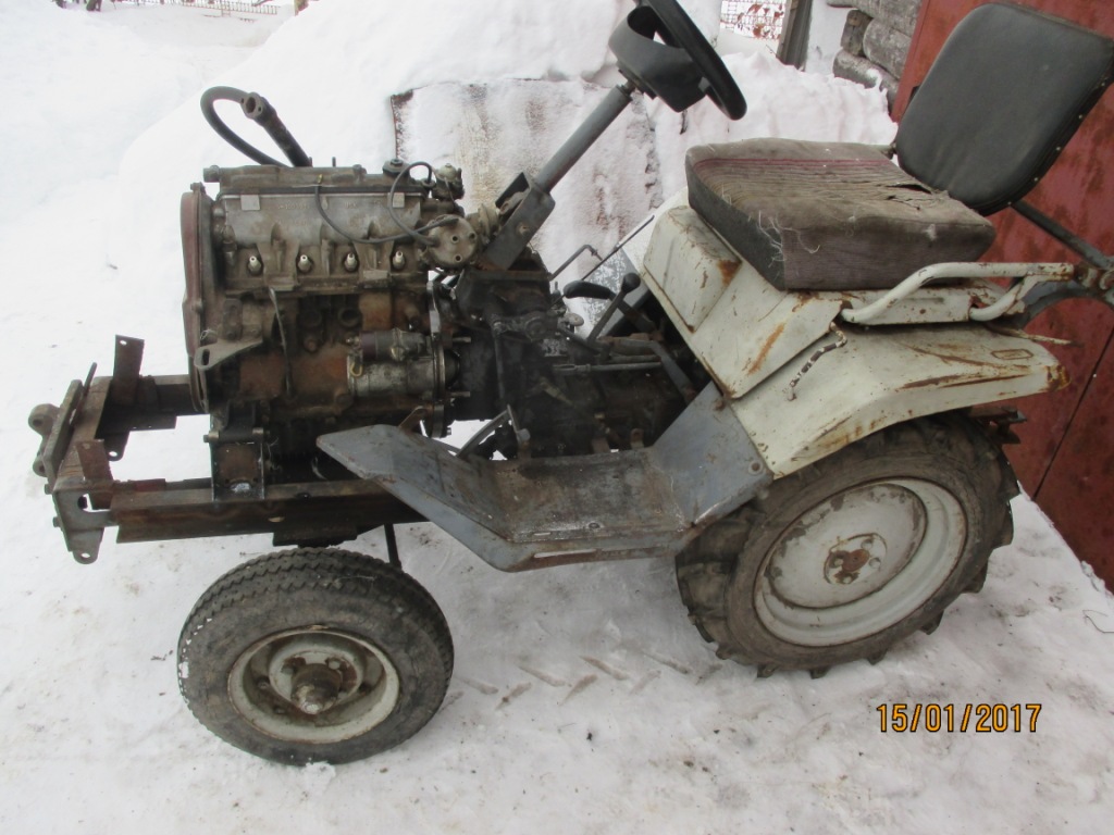

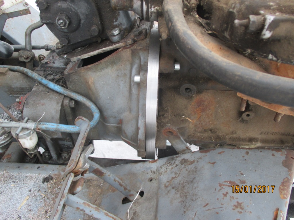

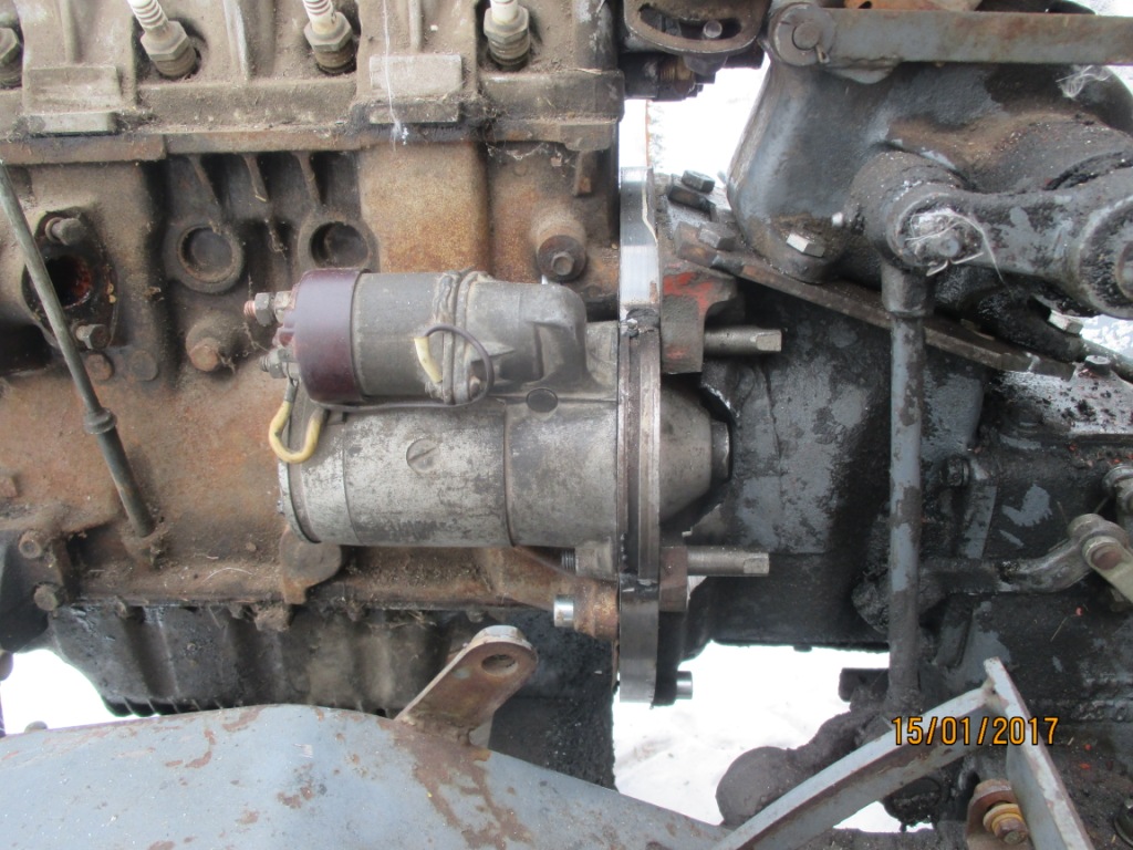

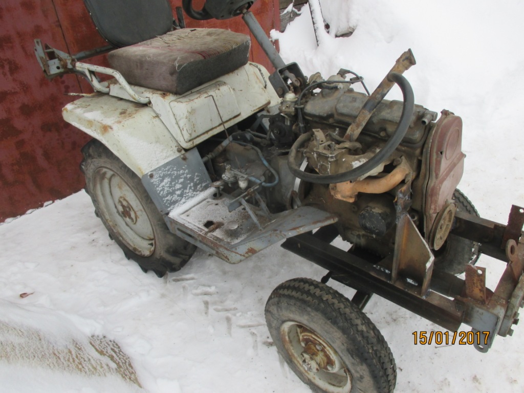

Добавлю в коллекцию вариантов двигателей к КМЗ. Двигатель Таврии 1,1л., 53 лошади, испытаний ещё не проводил, надо дособрать.
