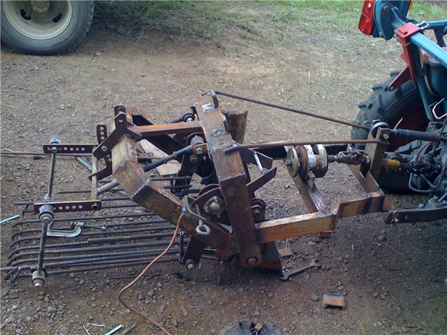

Редуктор с металлолома, но один в один по форме и чуть меньше размера стоит на зернометателях на зернотоках или очистителях зерна - на приводах норий. вчера таких два снял. Там передаточное число вход 1,5-выход-1 оборот. На моем на бу стоит с отношением вход 1 об, выход-0,8 .

работа отца по чертежам с данного форума еще пока не завершенная критика приветствуется

у меня такой редуктор лежит (ставить буду на картофелекопательный комбайн) с подборщика-копнителя передаточное число 0,8 на входящем 10 на выходящем 8 оборотов (такие и на картофелекопательных комбайнах стояли но там передаточное другое) и в таком корпусе передаточное число от 0,8 до 2,25 по моему бывает мне так сказали.
