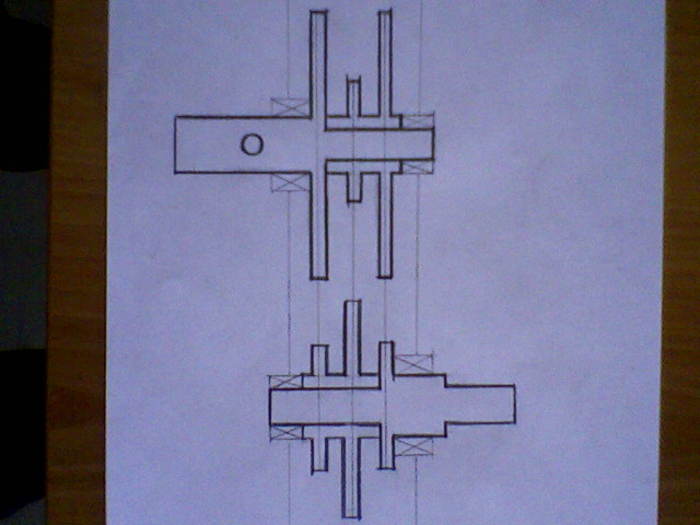

Уважаемые трактористы! Попала в руки железяка по виду напоминающая угловой конический редуктор. По покраске и качеству исполнения Россия, без имени и названия, только одна цифра 120 (думаю типоразмер). Почему обращаюсь к Вам, на вид она от трактора, знатьбы от кокого. Вот собственно и вопрос. Хочу прилепить его к МБ. У меня Угра, имеется 2 вала отбора мощности. Длина редуктора 155мм, имеется два вала и одна "мамка". Вал один 19мм второй 22мм. "Мамка" 19мм. Коэф. передачи 1:1 на все выходы. Смазка видимо консистентная, занёс с холода, вращалась туго, потом стала крутиться легко.
