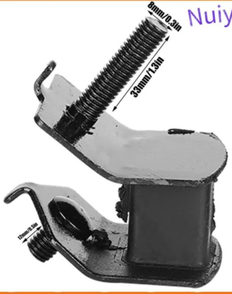

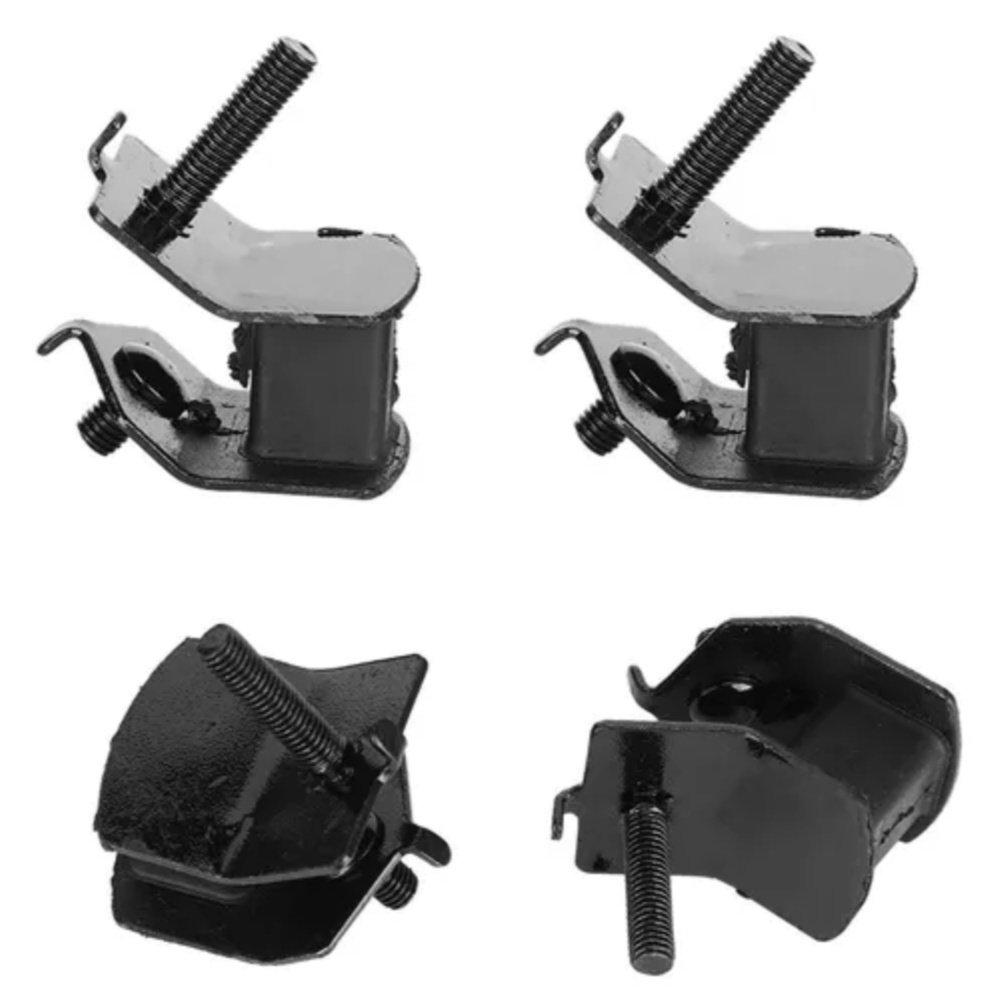

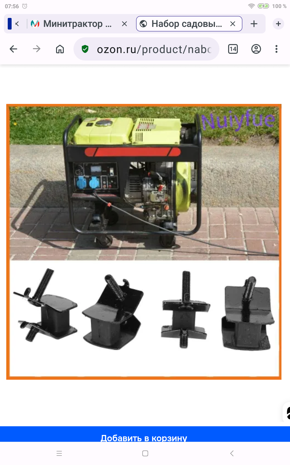

Давно заказл генераторные от лёгких, бензиновых. В этом году уже не успею поставить. Эти подухи конструктив иной, шпильки не по оси, они со смещением Screenshot_2025-09-25-07-56-47-193_com.opera.browser

ROW111, не обязательно прям такие модные пружины. Главное идея. От классики на клапанах, в стиральных машинах итд где пружинки идут. Вот я скидывал ранее от БЕНЗО гераторов, копейки. Роль гасителей также. Уж больно мне понравились, работали на отлично в трёх плоскостях. Под моим весом (90кг) не долго проработали. Но я заказал ещё раз, чуть другие. Видимо ещё и зима дала нагрузку резине. Если вы легче и тем более без эксплуатации зимой, очень скромный по деньгам вариант. Чуть замороченный с установкой, но если вы писали и значит знаете, что такое составной транзистор, то вам ни почём. 385руб за 4 шт ОзонScreenshot_2025-09-25-20-23-25-254_com.opera.browserScreenshot_2025-09-25-20-22-24-107_com.opera.browser
