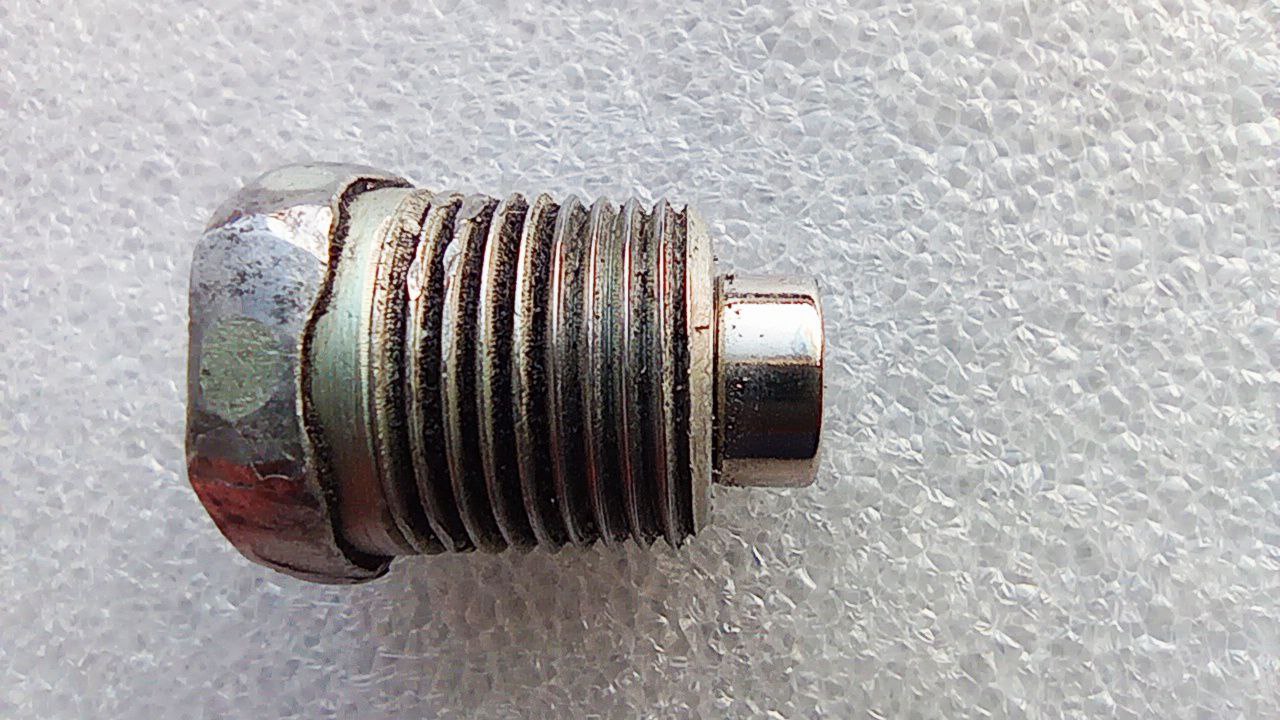

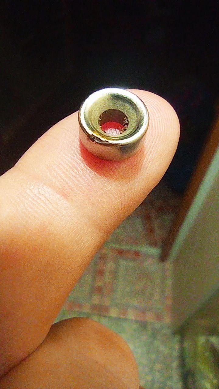

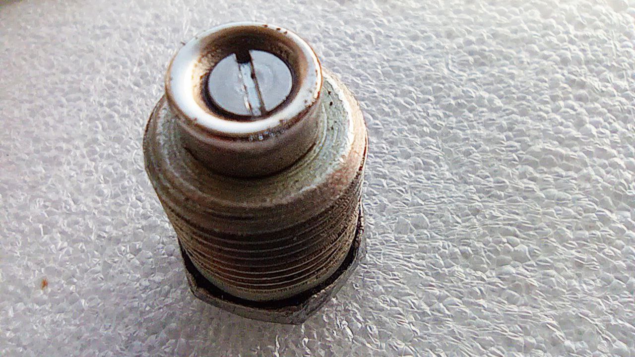

IMG_20251001_203241_266IMG_20251001_203227_653IMG_20251001_203210_143очень удобно при смене масло, примагнитил на чистое место и на виду. При ТО поглядываешь на наличии магнитного мусора , тьфу, тьфу. Пока менял и фоткал, нацеплял опилок. Магниты эти очень сильные. Очищается сжатым воздухом. Кто будет повторять, не заворачиваете винт до конца, магнит хрупкий.

Mohave, а что магнит маленький.я14 мм поставил-2шт

07.10.2025 в 00:31:07
yura-khusnet, привет. На тот момент был такой. Зато винт из нерж. Так захотел. Заказал идёт 14мм. На 30мм закрепил на фильтр грязевик, отопление обратка котёл отопление дом. Вот уж где говен собирается. Вообще хорошие эти вещи магниты из неодиума. На покупал разных по форме, с отверстием, в хозяйстве всё пригодится

07.10.2025 в 20:19:04
Mohave, винтики я тоже прикупил из нержавейки(у нас отдел есть в магазине)всё з нержавейки...гайки,болты,шайбй,гровера,винты, саморезы...разных размеров,удобный магазинчик,для самодельщиков.

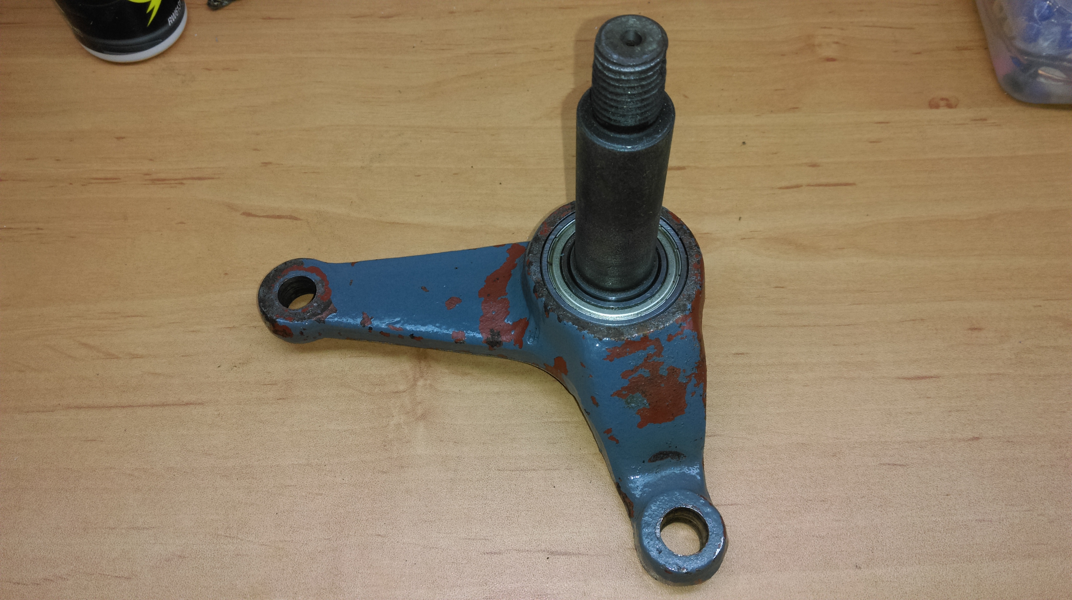

Mohave, а Вы https://mastergrad.com/forums/t85962-minitraktor-kmz-012/?page=2173#post6331903 переделали маятник руулевого на подшипники в итоге? Если да,как ходит? разобрал в выходной ну зазор как бы и не сильно большой но уже и не маленький по разным замерам штангелем намерял 0,1-0,12мм.(нутромера не было под рукой)..вот и думаю выточить втулку новую(да и эта еще вполне себе не сильно болтается хотя конечно 0,05мм в 2 раза лучше чем 0,1мм) или ехать уже к токарю на фрезер и переделывать под подшипник?

Если есть люфт, его надо убирать. Они накапливаются. Сошку я на подшипники перевёл в 2018г. И также, как у всех, есть люфт в балке (есть готовая заводская втулка), в шкворнях и недавно заметил в крестовине перед рул/редуктором.IMG_20220925_145344IMAG0186
Ну и как она? подшипник стопорили в итоге в ее корпусе? (на фото я видел лежало стопорное кольцо) я просто смотрю там если подшипник взять 37х25х7мм стопорные кольца некуда особо врезать..Так то она ни куда не денется у болта с одной стороны "шляпа" с другой рама трактора не даст,разве что подшипник разболтается..У меня дома токарный маленький есть,можно и втулку новую сделать поплотнее посадку 0,05мм но есть ли в этом смысл? Обнаружилось еще и отверстие одно в кулисе под палец наконечника,частично овальное и вот это не лечится,точнее только заменой (где ж ее взять?) Заварить конечно можно но потом чем этот конус сделать? Так как. тоже
