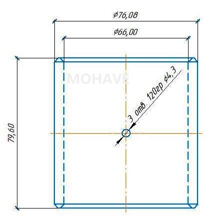

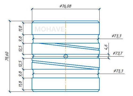

40Х это через чур уж. Ну видимо за очень недорого. Если ещё во втулке сделать спиральную канавку с совпадением одного из отверстий для смазки. Будет точно огонь. Вкладываю чертёж, сугубо справочный. Мерил цифровым штангелем. Внутремера не было на тот момент. Да и всё ведь будет подгоняться под износ корпуса ВОМа индивидуально.Втулка балкиВтулка балки 2

+0,3 зазор во втулке, это черезчур, вот у всех и болтается балка. Я бы сделал +0,05 и хонг. Тогда смазка держится соответственно реже залезать на тавотницу, ну и долговечность. В чьей жизни зазор уйдёт в +0,3.

Mohave написал 14.10.2025 в 13:05
600р. отпилили,забрал, предлагали ст45 135мм 400р. решил все же 40х у неее по справочнику прочность на деформацию в 1,5 раза выше.
ну по центру канавка понятно,чтобы к отверстиям смазку раздавала, а вот по краям, канавки снаружи втулки, не понятно для чего? если б внутри..или в них отверстия тоже сверлить?

Внутри новой втулки спиральную канавку.

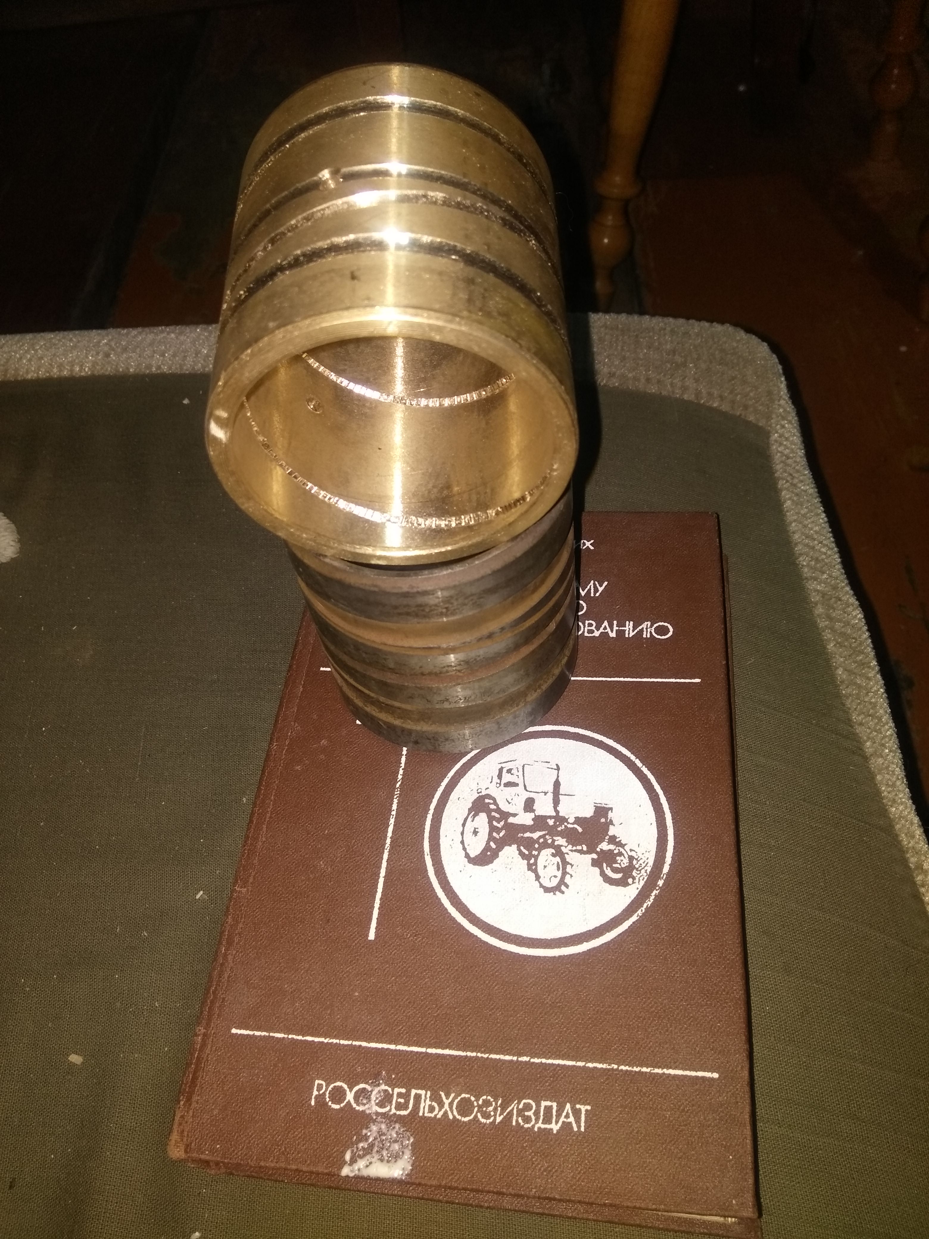

ROW111, IMG_20231202_212733не надо стальную.....45 лет проработал с техникой,конструктора не нашли лучшего материала.(для втулок)лучше,чем бронза.2если есть износ,придётся наваривать-иначе ни как.
