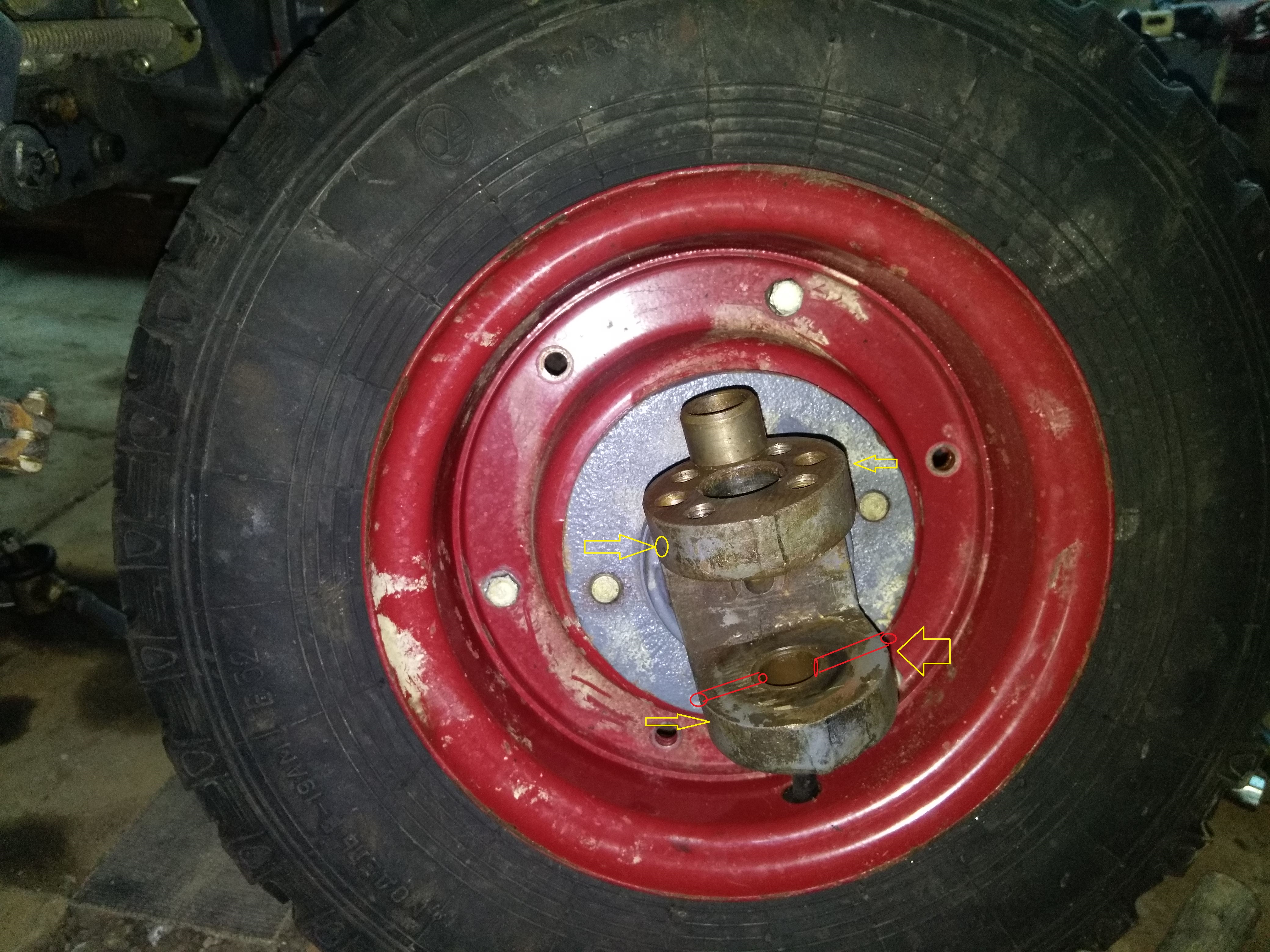

ROW111, балансирIMG-20230612-WA0063выпресовывал втулку на пресе в токарке....сильно щёлкнула.....новая зашла от киянки(предворительно нагрел резаком корпус,а втулка в морозильнике лежала.) смазочные отверстия не забудь совместить(я диаметр увеличил во втулке,чтоб не про-бать)

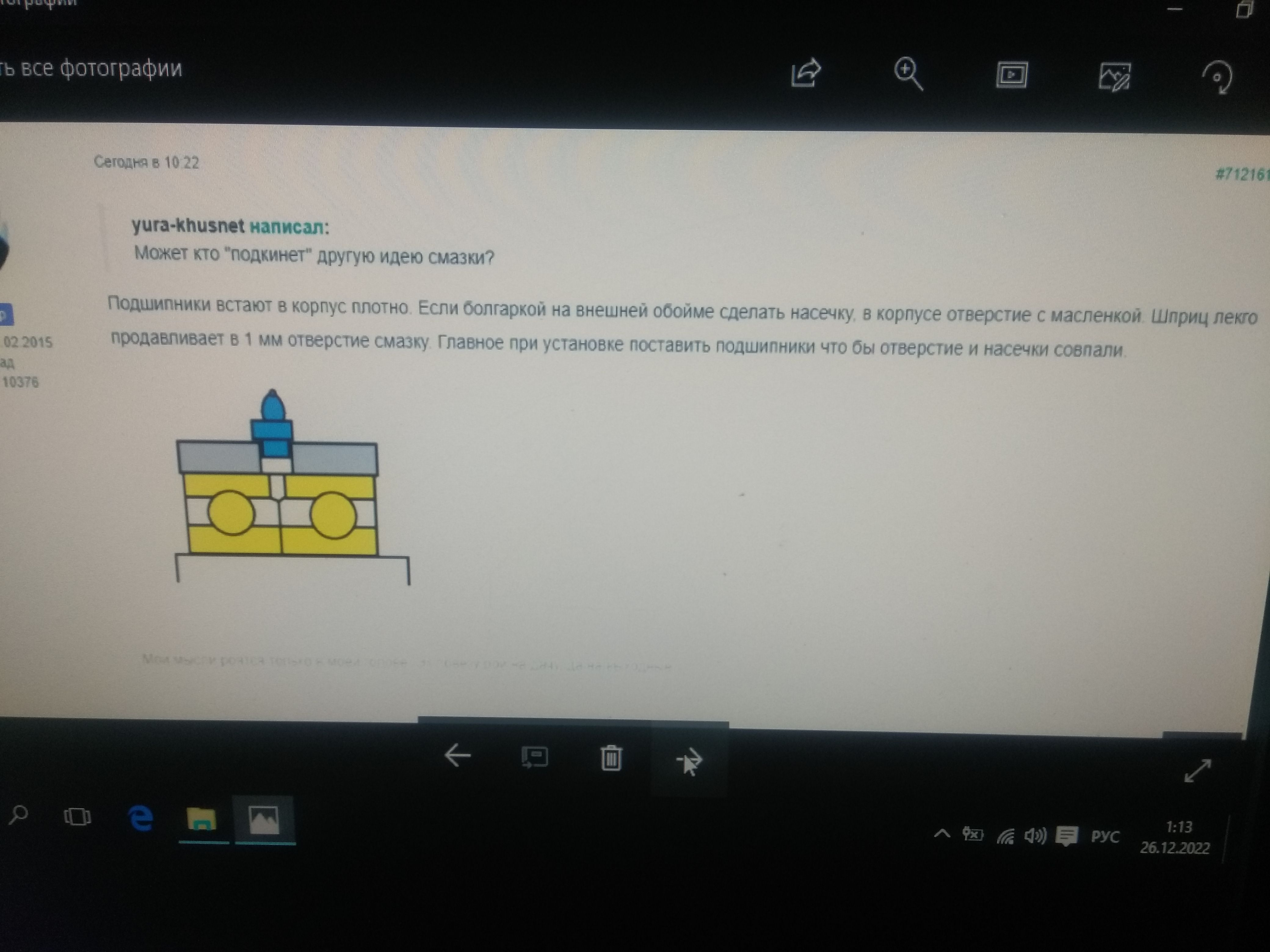

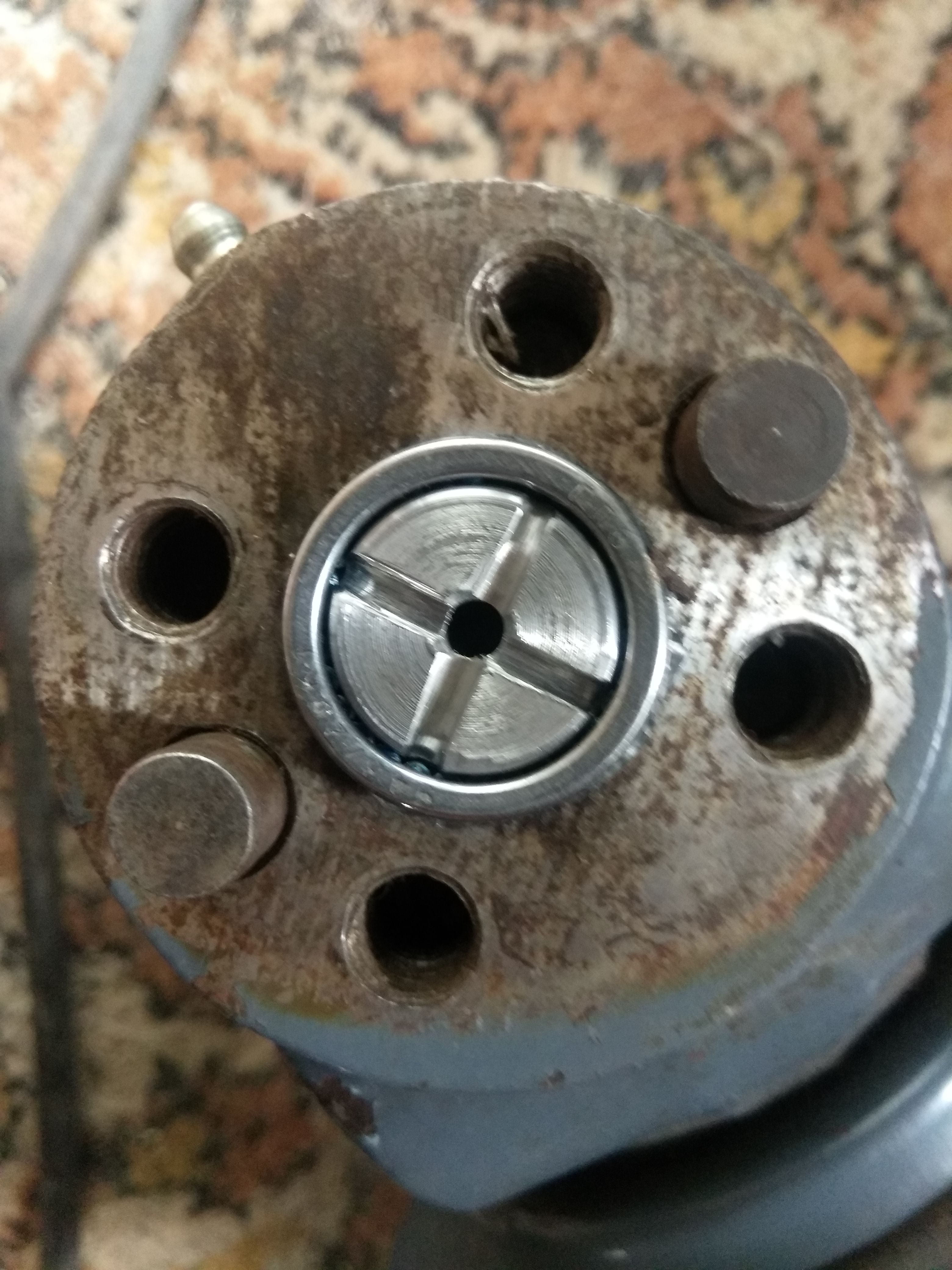

15.10.2025 в 01:56:58

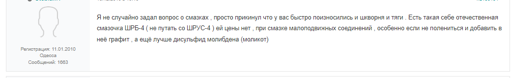

ROW111, IMG_20220717_204800насчёт шкворней от Волги-я два варианта рассмотрел(в подшипниках от волги есть отверстия под смазку) можно алмазным гравером самому "пробурить" дырку в обоймах. В цапфах просверлить отверстия и резьбу для маслёнок. это один вариант. второй : в крышках просверлил отверстия поставил маслёнки в шкворне(по центру досверлил отверстия (токарь),а вот перпендикулярно...хрен получилось(свёрла выписывал P18) 3мм не берёт цементацию....болгаркой слой зачистил...хренушки...и ночью (во сне)осенило болгаркой ебанул канавки по торцу шкворня крестом -глубина 3мм смазка в иголки пошла... ПОБЕДИЛ (неделю пытался сверлить на разных станках.)победитом и алмазным, не пробовал.шкворня (2) и смазка ШРБ в рулевые пальцы

15.10.2025 в 02:44:07
yura-khusnet написал 15.10.2025 в 01:56
ROW111, насчёт шкворней от Волги-я два варианта рассмотрел(в подшипниках от волги есть отверстия под .....

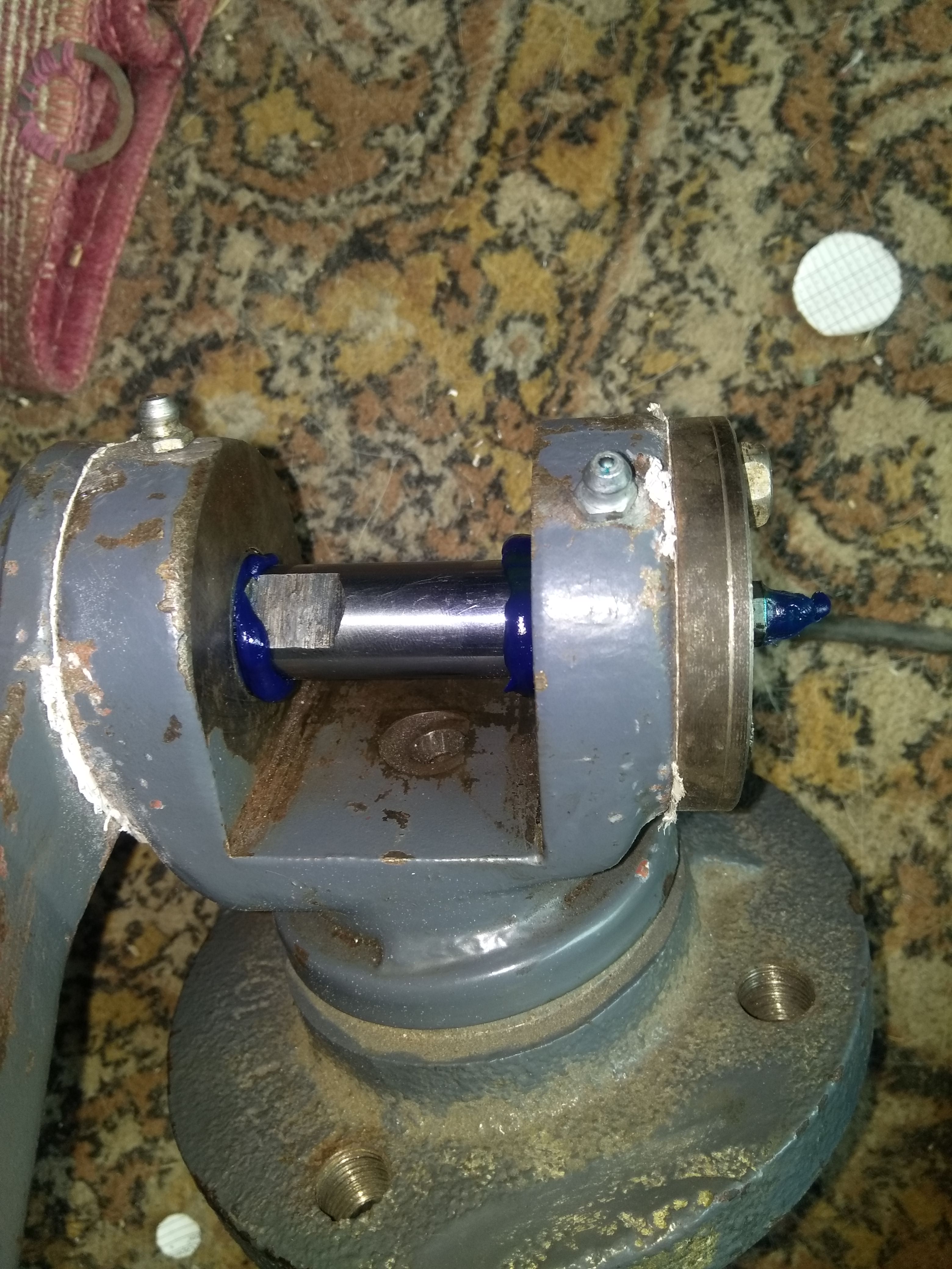

IMG_20250720_195530IMG_20250720_202628Это первый вариант смазкиIMG_20250721_101932IMG_20250721_123240IMG_20250721_123252я подшипник оставил от волги...пришлось нижнию заглушку новую-утолщённую точить,а верхний кронштейн растачивать (углубить на 5мм) 643 под-к, а если 640 купить, заглушка заводская останется.

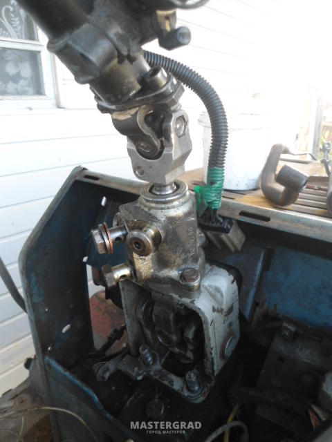

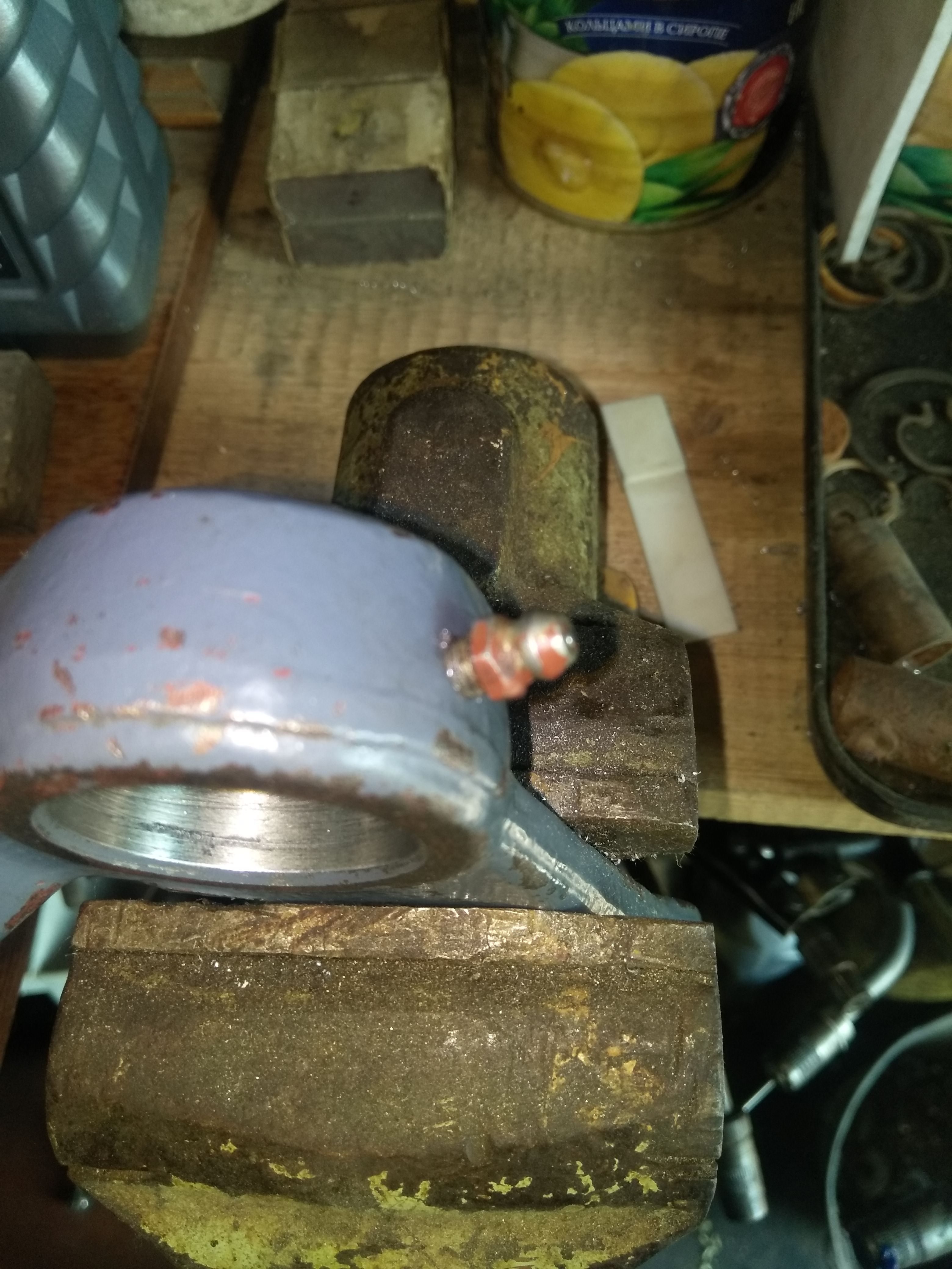

IMG_20250721_160316IMG_20250721_161045IMG_20221226_021329это маятник..смазка .подшипника_3 вариантаIMG_20220920_193922

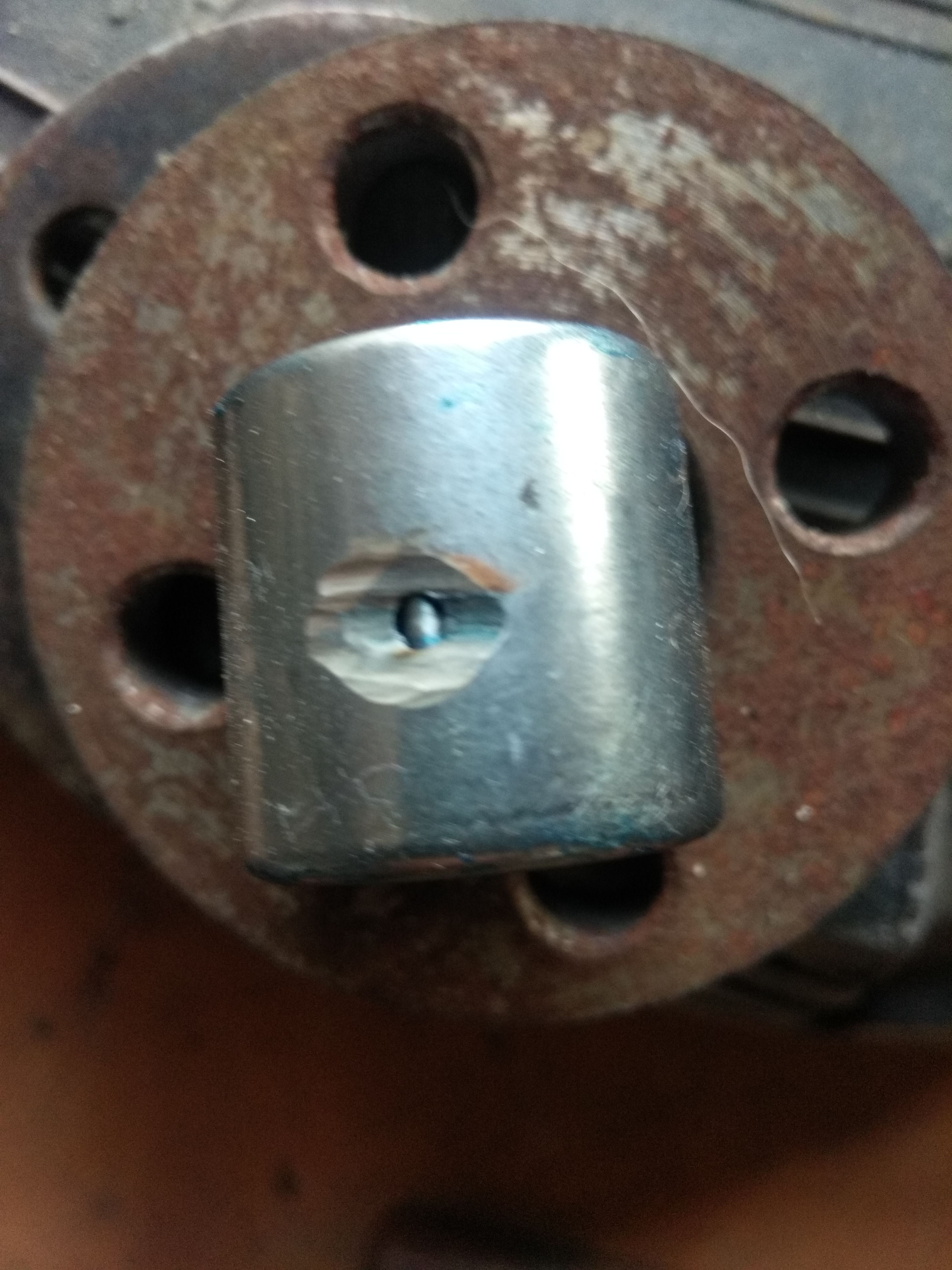

15.10.2025 в 03:31:04

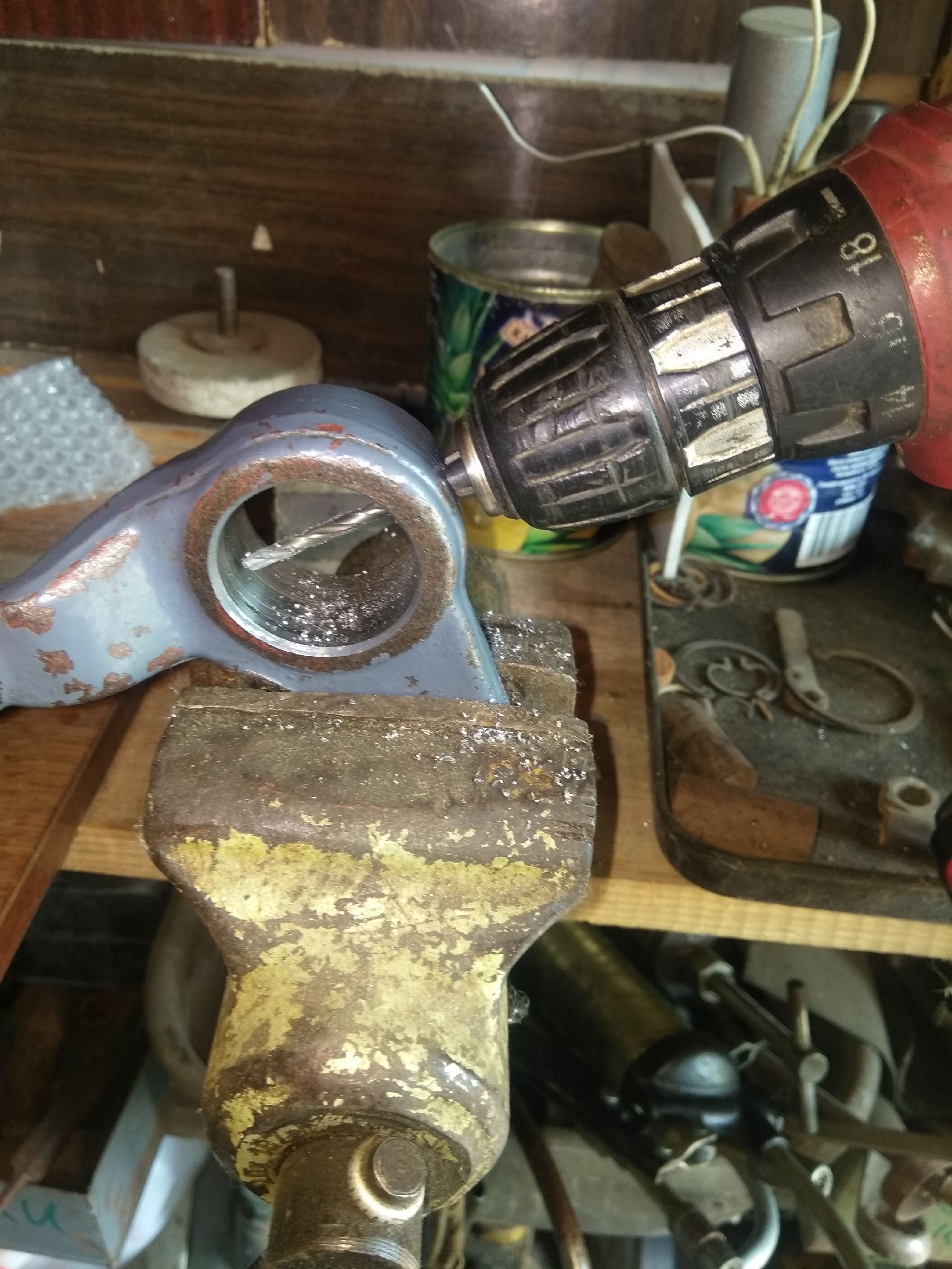

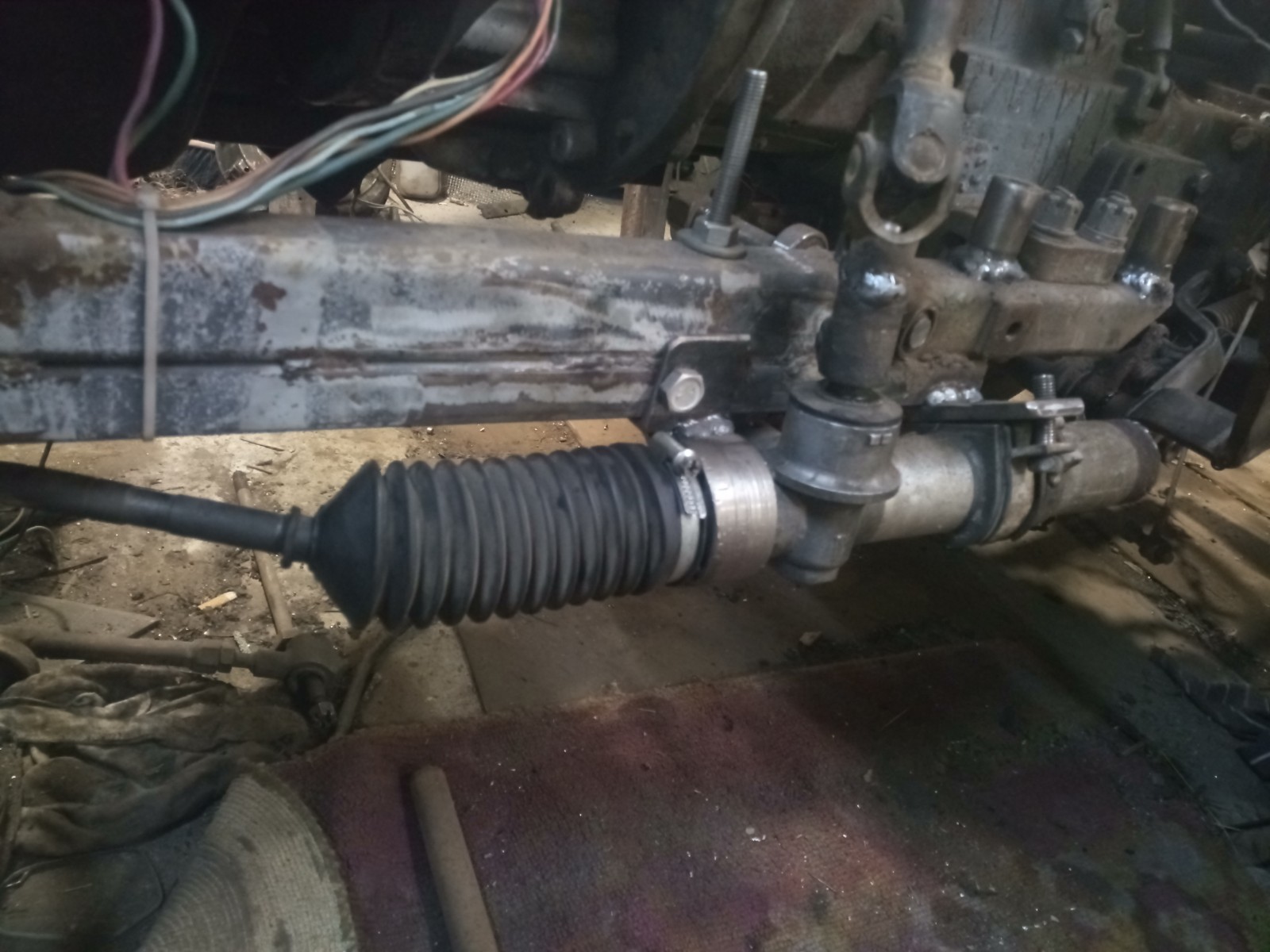

ROW111, Пока ни чего не придумал, что с маятником сделать с разбитым отверстием под палец наконечника.Надо какую то конусную развертку искать видимо..На Озоне попался маятник 11+ т.р.! офигели в край..за 11 тр на ЧПУ их два сделают! Можно просто расточить и завтулить(если по заводскому размеру оставлять) конусная развёртка нужна. я хочу переделать на рейку или дозатор...маятник не нужен будет.img_20210203_18414622402aeedef94af2b0dcb9dd32203de4руль гтдро

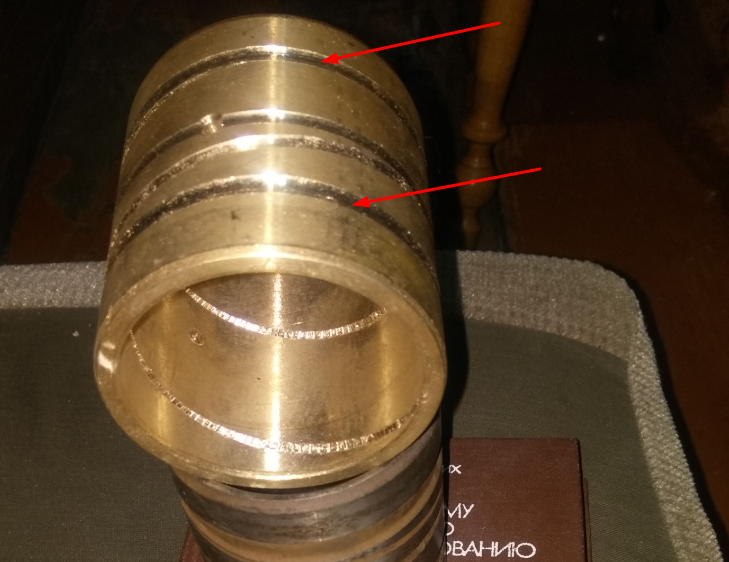

Внутри новой втулки спиральную канавку.
это понятно. Снаружи на внешней стороне втулки,то зачем канавки?(по центру я понимаю для "раздачи" смазки по отверстиям) а вот еще по краям две канавки снаружи,они то для чего? я родную спрессовал там только по центру одна.канавки

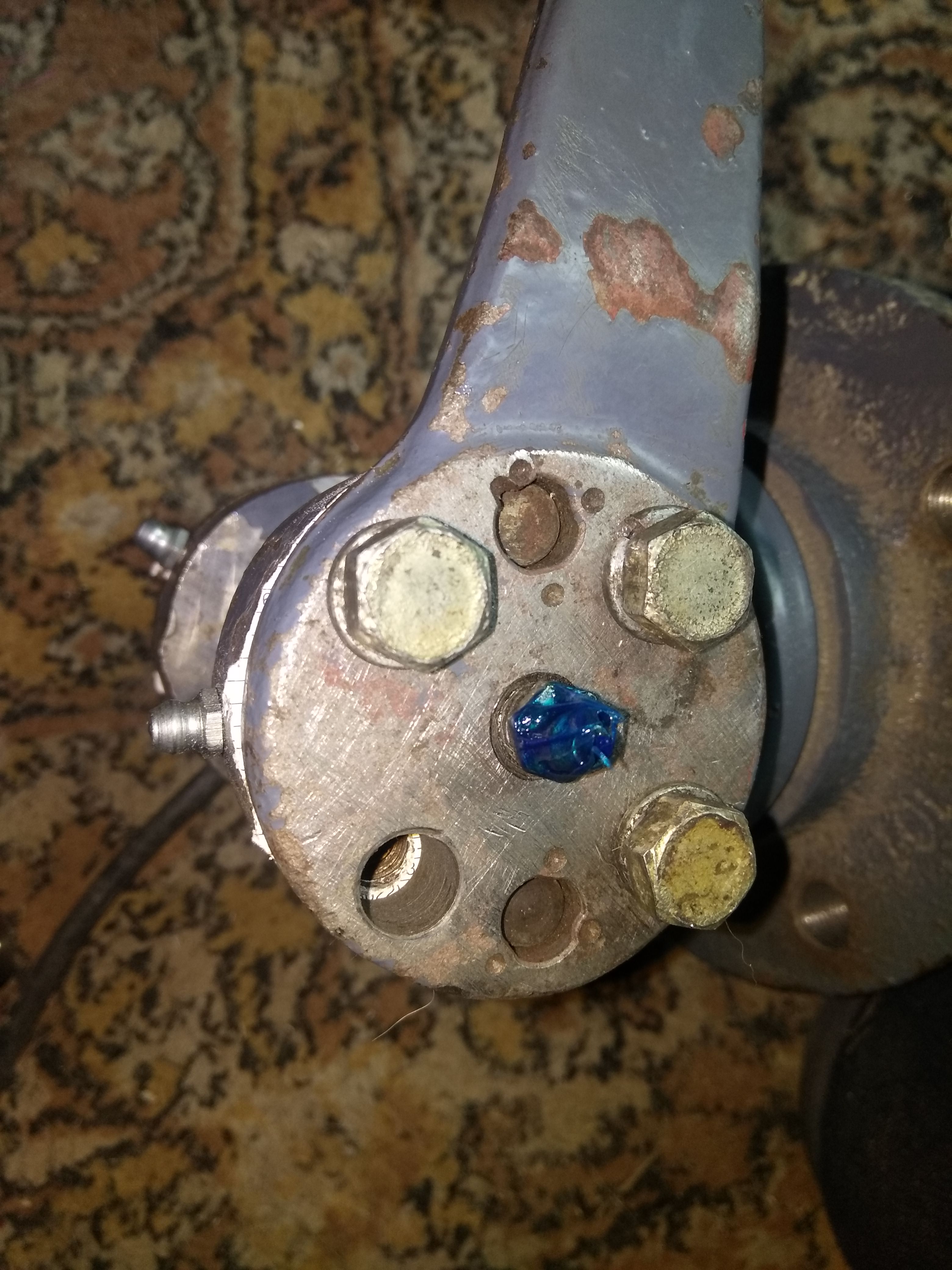

я такой вариант с канавками, на рутубе видел..а изначально тоже шкворни токарю отдал сказал просверлить отверстие по оси шкворня а он сказал что не может не берет цементацию. в итогде нижние подшипники "устали" где то лет за 5..т.к. смазка туда попадала только "методом покапать из шприца масла да и то пару раз за сезон максимум (зимой не ездит трактор)) .По масленке думаю еще ..цапфу не хочется сверлить, в нижней крышке бы поставить,но есть опасность "снести" ее во время работ. пока думаю, но да,смазку туда надо. Подшипники взял 942/20 они ка краз нашей высоты 20мм,а Волговские выше 25мм и сними надо что-то придумывать было. Конечно еще и прокладки в 2 пластинки между цапфой и балкой тоже такое себе решение..нафига они их сделали? ну или балку бы потолще где втулки делать, или фапфе "уши" потолще чтобы к балке поплотнее было..а то все это не закрыто, и туда и вода и грязь попадает, а высыхает долго.
yura-khusnet написал 15.10.2025 в 03:10
ну вот с маятником я не заморачивался, первый раз когда снимал его..набил в него литола и собрал и потом стал просто туда весной раз в год капать масло со шприца снаружи втулки и изнутри. Тут больше сейчас проблема найти такую конусную развертку,чтобы восстановить посадку пальца..а то еще и на ЧПУ придется тащить.

Смазка подходит внутрь по внешним канавкам и там у меня ещё 4 дырки.... .Я даже не пытался дома выпресовывать.(я работал механником и знаю,что это бесполезно) на эксковаторах втулок много....ремонт...дело обычное-через пресс.

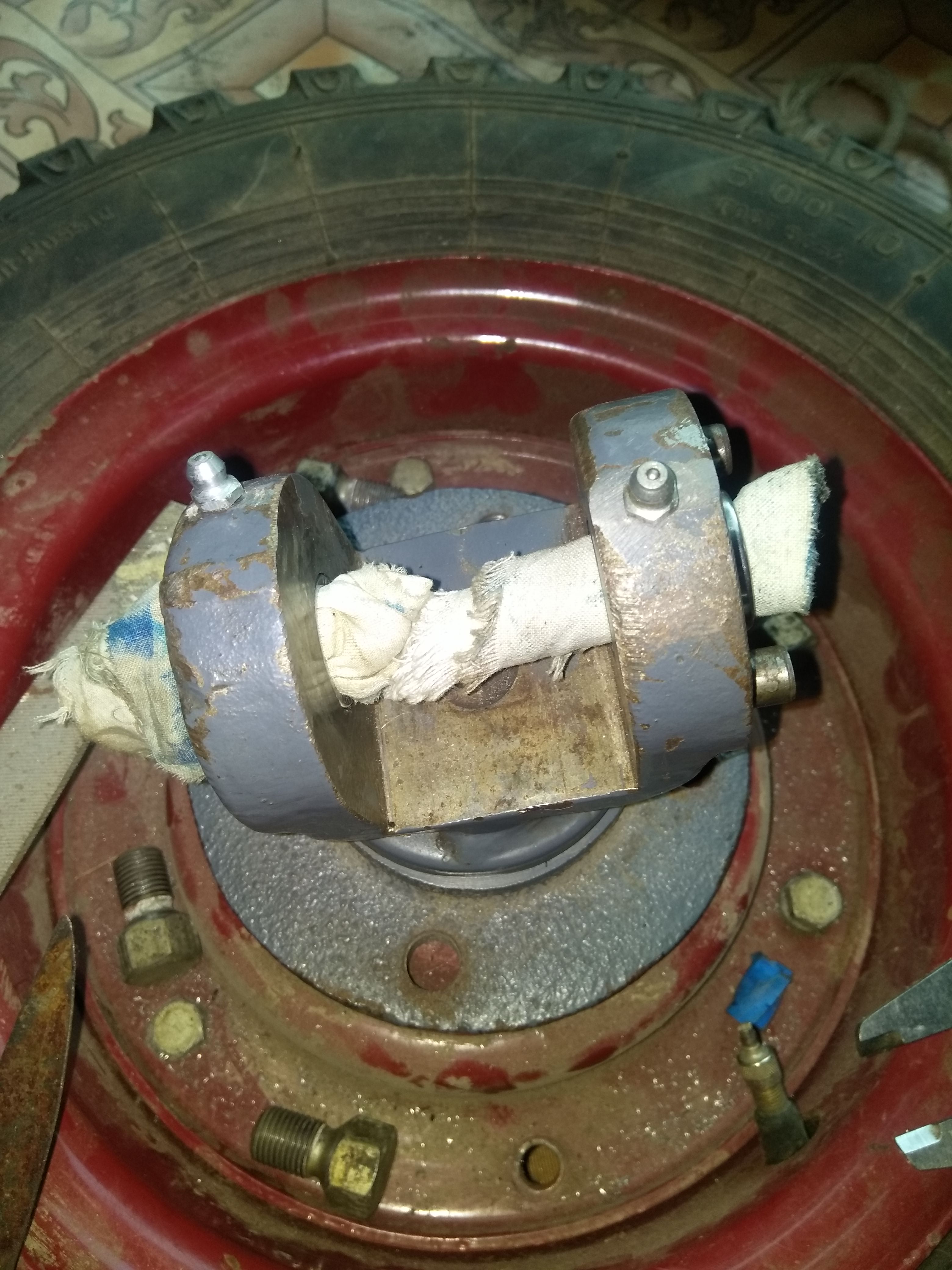

16.10.2025 в 00:46:49
ROW111, По масленке думаю еще ..цапфу не хочется сверлить, в нижней крышке бы поставить,но есть опасность "снести" ее во время работ....Я об этом думал....маслёнку ставлю,когда смазываю и ставлю заклушку,за подлицо(а лучше в цапфах получилось,отверстие 3мм это цапфу не ослабит)IMG_20250720_195727e90774592b2358d26763bab79479a064втулки тоже делают,но чаще смазывать придётся...там смазка не "держится" как в подшипниках. мы втулки не развёрткой "проходили" после запресовки,а шариком прокатывали,стенки втулки "уплотняется" и лишние микроны не срезаются. Шкворня(втулки)на ГАЗ-53 тоже так делали. ещё в армии научили.

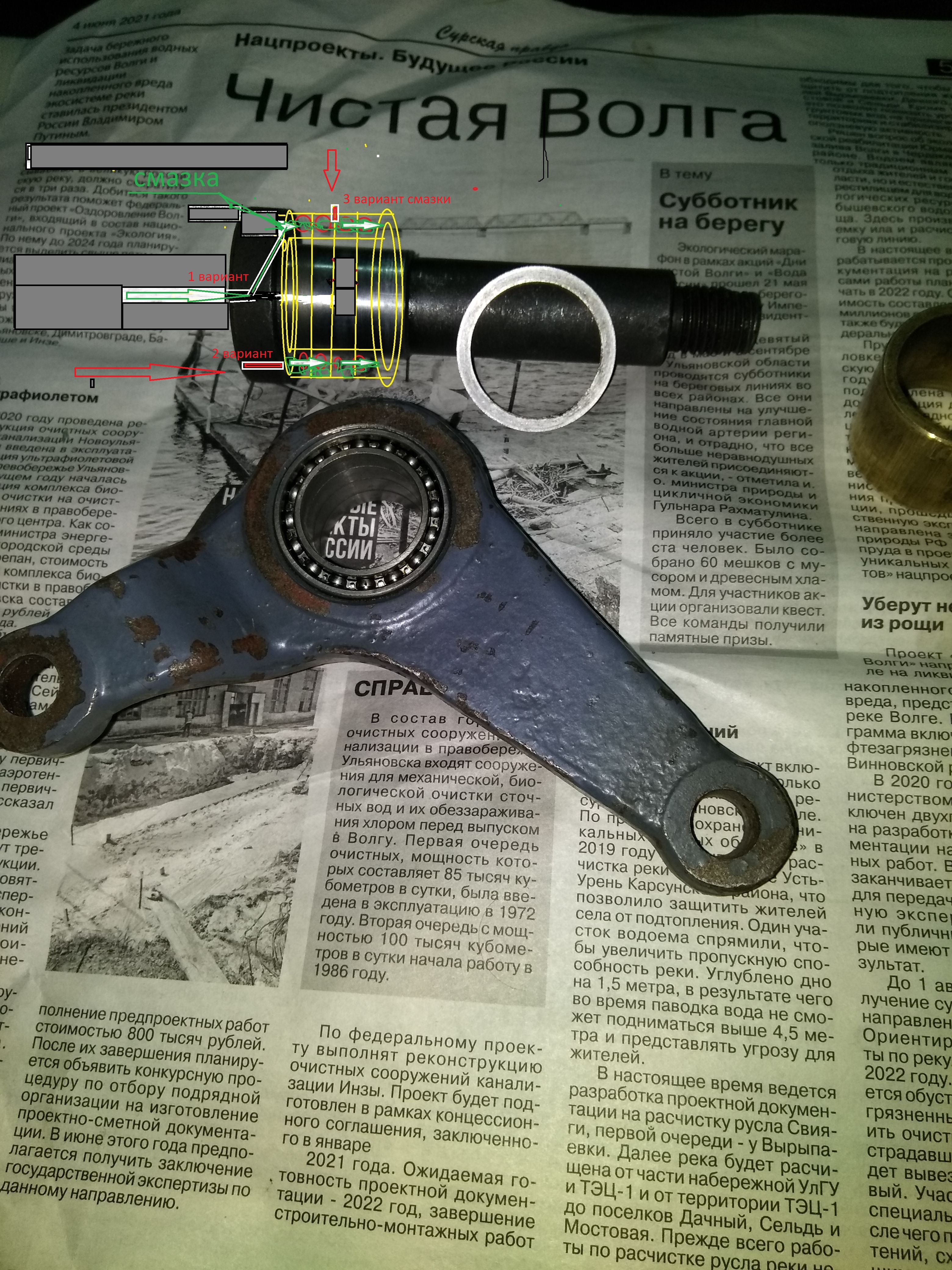

16.10.2025 в 01:24:56
e90774592b2358d26763bab79479a0642Я заметил,что Вы не очень внимательны,к текстам....Я не зря Вам вал наваренный показал,...Как Вы пишите...его можно шлифануть(овал убрать)НЕТ нельзя- в этом случае будет люфт ещё больше. в КАЧЕЛЬКАХ(Подрамник-который к раме крепится)болтаться в нём начнёт.об этом ньюансе токарь-"Уральский Мастер" хорошо объяснил....посмотри видео. как раз первая фотка и на нём вал шлифованный-это его работа и втулки тоже бронзовые его.

16.10.2025 в 01:40:29
IMG_20221224_193333Вот об этом подрамнике речь, вал ВОМА в нём крепится и уменьшать в размерах-его нельзя. (Вал шлифануть,втулку в размер увеличить)-такое здесь не прокатит.....да ещё и колечки придётся "подбирать" ,"выработку" осевую убрать,чтоб не "болталось". как на коленвале ,осевое хождение..вал промежуточ вроде поршневые кольца подходят-ф-76 от копейки
