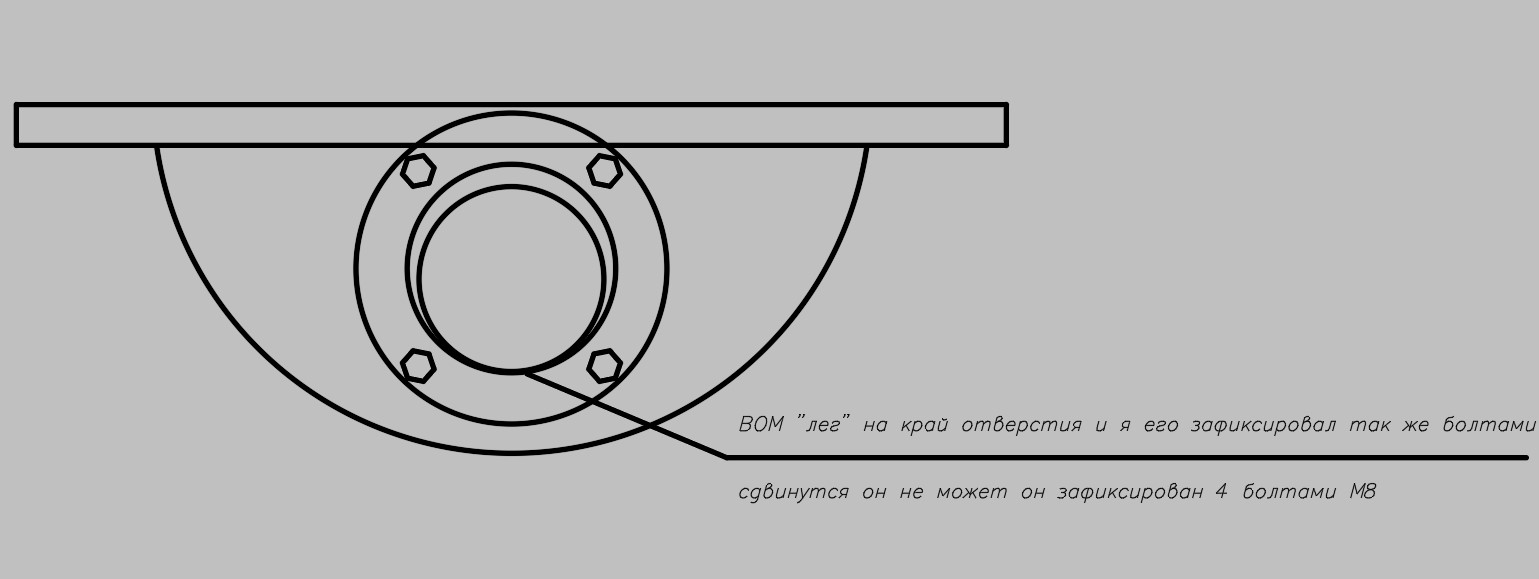

не пойму почему люфт будет больше? я шлифую вал,обмеряю и по шлифованым размерам делаю втулку с зазором 0,05мм. не понимаю почему будет люфт больше если я делаю новую втулку по уже шлифованному валу? вал ни куда кроме балки не крепится,я бы понял если бы он к раме крепился ,отдельно..тогда да,шлифовка дала бы смещение и втулку сделать было бы нельзя. Наваривать вал нужно я так понимаю если втулку новую не делать, т.е. наварить его проточить, и сошлифовать в размер существующей втулки.
yura-khusnet написал 16.10.2025 в 01:40
Вот об этом подрамнике речь, вал ВОМА в нём крепится и уменьшать в размерах-его нельзя. (Вал шлифануть,втулку в размер увеличить)-такое здесь не прокатит.
все равно не понимаю. вал ВОМ крепится неподвижно к подрамнику на болтах, сейчас зазор там между ВОМ и подрамником(условно,я не мерял, может 0,5мм.) 1 мм ну будет 1.1мм что изменится? Там нет прессовой посадки, вал на болтах держится. А вот насчет колец между балкой и подрамником,да,согласен я тоже думал, что надо что то туда проложить,иначе этот перекос поможет быстро разбить втулку..зазор

может я плохо обьясняю...попробую подробней. Вал ВОМА "садится"в подрамник на две точки по краям(там размер условно ф-66мм) третье посадочное место вала- ВТУЛКА качается внутри-(условно тоже ф-66мм)Там происходит износ. . допустим ты шлифанул этот вал под размер 65,и втулку сделал(внутри -65) плотно...хорошо,а как по краям в подрамнике-там 66 посадка осталась. а шлифануть по середине,на 65,,а края 66 оставить,то он во втулке не пройдёт через отверстие на 65. Если понял-хорошо...не понял.нарисую чертёж....с размерами.где "Косяк" будет

2вIMG_20221224_193333Надеюсь понятно сейчас?вал подрамникОт этого отверстия и надо "плясать",то-есть,износ вала уменьшать шлифовкой НЕЛЬЗЯ...только наваривать и шлифовать под размер ф-66мм. (втулку тоже делать под этот размер) Три посадочных размера должны быть одинаковые2вал промежуточ Я тебе присылал этот текст,ты видимо пропустил
Надеюсь Вы поняли свою невнимательность в шлифовке ВАЛА.,Данный Вал не только крепится 4 болтиками к подрамнику, но и "сидит" в нём на "посадке" в (ф-66мм) отверстиях в подрамнике

ну где ж он там сидит,если я его от руки вынул? это как диск колеса на ступицу,садится то он по центральному отверстию,а вот крепится и держится на болтах (ну или шпильках с гайками), здесь тоже самое, ВОМ держится на 4х болтах, при чем его посадка? он не вращается в посадке.Вот сама балка да,она качается на валу. А тут ну ляжет он в низ он и и затянется болтами(там 4шт М8 на срез один около 20 тонн держит). Все равно ни как не понимаю, в чем проблема? ВОМ держится на болтах.Балка КМЗ ..Для автомобильного колеса посадка на ЦО важна т.к. оно вращается большой скоростью (да и то народ умудряется центровочные кольца не ставить и ездить 100 км/час и ни чего не разбивает (а диск там кстати консольно у некоторых авто (например ВАЗ, так же на 4х болтах держится ) и в ямы попадает и удары не слабые ловит), а например на тележке ,едущей со скоростью 10 км/час абсолютно пофиг на центровку, главное чтобы колесо прикручено было к ступице. По самой балке полностью согласен, надо и зазор во втулке/ВОМ минимальный, и от смещения кольца подбирать чтобы ее не перекашивало.А по ВОМ абсолютно не согласен.там хоть 5 мм будет ни чего не будет с ним.Поэтому думается мне проблема неплотной посадки ВОМ,больше надумана,чем реальна. Да и этот "Уральский мастер" тот еще мастер..голова хорошо варит, но опыта еще не хватает..В том числе эксплуатации Москвичей и Волги у него нет..это видно по его заявлениям. "Шкворни в балку я запрессую на горячую" кто их когда на Волгах прессовал? делали втулки и разверткой разворачивали,ни какой горячей посадки..По сухарям в рулевых тягах" видно что кто то крутил крышки,зачем заниматься этой глупостью было?" тоже интересное заявление..на Москвичах это нормальное явление было по мере износа подтягивать крышки пока вкладыши-сухари наконечников не износятся до замены..Это вам не современные авто палец в рулевом наконечнике заболтался -беги за новым :). Ну я ради интереса все ж выточил из капролона сухари по его чертежам..а ни хрена не собирается наконечник! потому что в родном вкладыше есть проточка снаружи и в нее резинка ложится а тут нет ее и резинке деваться некуда..Она конечно ложится, но шайбу поверх уже не уложить..да и гайка на 2 нитки всего закручивается ,если больше ввернуть то палец стопорится так что рукой не сдвинуть..по его мнению может и это и хорошо,по моему мнению ездить с крышками ввернутыми на 2-3 нитки резьбы..ну как то мягко говоря так себе решение.

не согласен с этим утверждением. Пример выше, автомобильный диск на ступице..

Добрый вечер...Ну с нашими понятиями(расхожими).. у каждого Своё мнение.....я считаю,что при ударе (на срез) 4 болтика просто срежет .но не до конца , буквой Z сделает..(ввиду малого зазора)... ,я согласен с мнением товарища из Одессы....при эксплуатации трактора,зазор в подрамнике будет увеличиваться и 4 болта здесь не помогут. не "удержат" они балку от болтанки.. Ну а тебе...Хозяин барин...делай так, как ты считаешь правильным. Время покажет,. чьё мнение правильнее. Своё мнение я основываю из своего опыта и мнения других рабочих(старичков) в АТП .. эксковаторы у нас были. НО это уже другая история... ..(я не хвалюсь знаниями-просто хотел тебя уберечь от ошибок) Извини.. не сошлись во мнениях.. я сделал так ,как на заводе.
