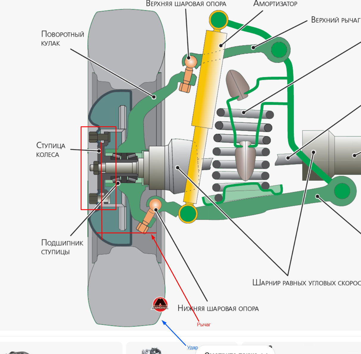

ROW111 написал 18.10.2025 в 18:07
не согласен с этим утверждением. Пример выше, автомобильный диск на ступице..
Диск прижимается одной плоскостью к ступице и прикручена болтами на ф-14 намертво(с усилием "ноги"), единственная не приятность -Дисбаланс,при увеличении скорости. а "наша"ось ,между двух плоскостей "болтается" влево-вправо и вверх и низ(при ударах) в ямах. и 4 болтика на ф-8мм( только с одной стороны фланца)- это ни о чём. балка с колёсами, сомнут эти болтики при люфтах. второй конец вала в "свободном полёте". и может болтаться в отверстии где есть зазор....(любой) но он есть. А у Колёсного диска, нет этого свободного зазора. попробуй ослабь болты колёсные и проедь со скоростью 10 км... Да что я доказываю.... Вал вома и Колёсный диск...сравнение не равнозначное. ...Вал ВОМА и Ковш эксковатора на втулках-здесь можно сравнить- как они начинают болтаться во втулках, через год работы.

yura-khusnet написал 18.10.2025 в 21:15
так и я говорю что надо болты ВОМа затянуть,а не на ослабленых ездить,вот как раз сам и пришел к выводу что колесный диск пока затянут , ни чегоне происходит с ним,даже если центральное отверстие больше будет, потому что болтами он притянут..Да там болты у машины М14 но там и машина минимум 1,5 а то и 2-3 тонны т.е. на один диск приходится 400-500кг,да еще и удары какие по нему когда машина в яму попадает! ВОМ с балкой у КМЗ покурят тихо в сторонке от таких нагрузок..КМЗ весь 800кг..да еще развесовка 30 на 70% передок максимум 200 кг да и того нет..на заднюю навеску дал 150кг веса и КМЗ "закозлил". Потому и болты М8 стоят,посмотрел сейчас в справочнике 19 тонн на срез один болт а их 4,а работают они там именно на срез. Жесткость трубы ВОМ на изгиб несколько тонн (могу врать, но около 10 тонн точно, считал давно еще жесткость трубы-колонны как то на школьном сверлильном станке, а колонна -труба там тоже такого же диаметра,и что самое интересное оказалось если бы это была не колонна а полнотелый вал то жесткость на изгиб увеличилась бы всего на 20%,вот так вот оказывается. )

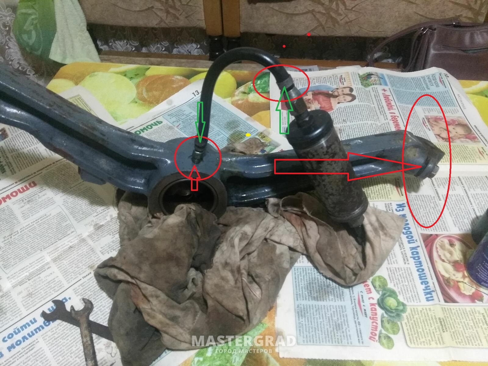

куда же он делся то? Шина есть (а это как правило джипы типа аутлендер,,паджеро т.е вес под 3 тонны ,это 600 кг на колесо) и 235 и 245мм шириной 24,5см!!Это рычаг сантиметров 20! а крепится консольно к ступице, и когда наезжает краем на яму на скорости так 90 км/час краем происходит удар(синяя стрелка) больше 600 кг и ни чего не происходит,если конечно болты затянутышина вобщем пока останусь при своем мнении ,посмотрим что там куда бьет и люфтит.

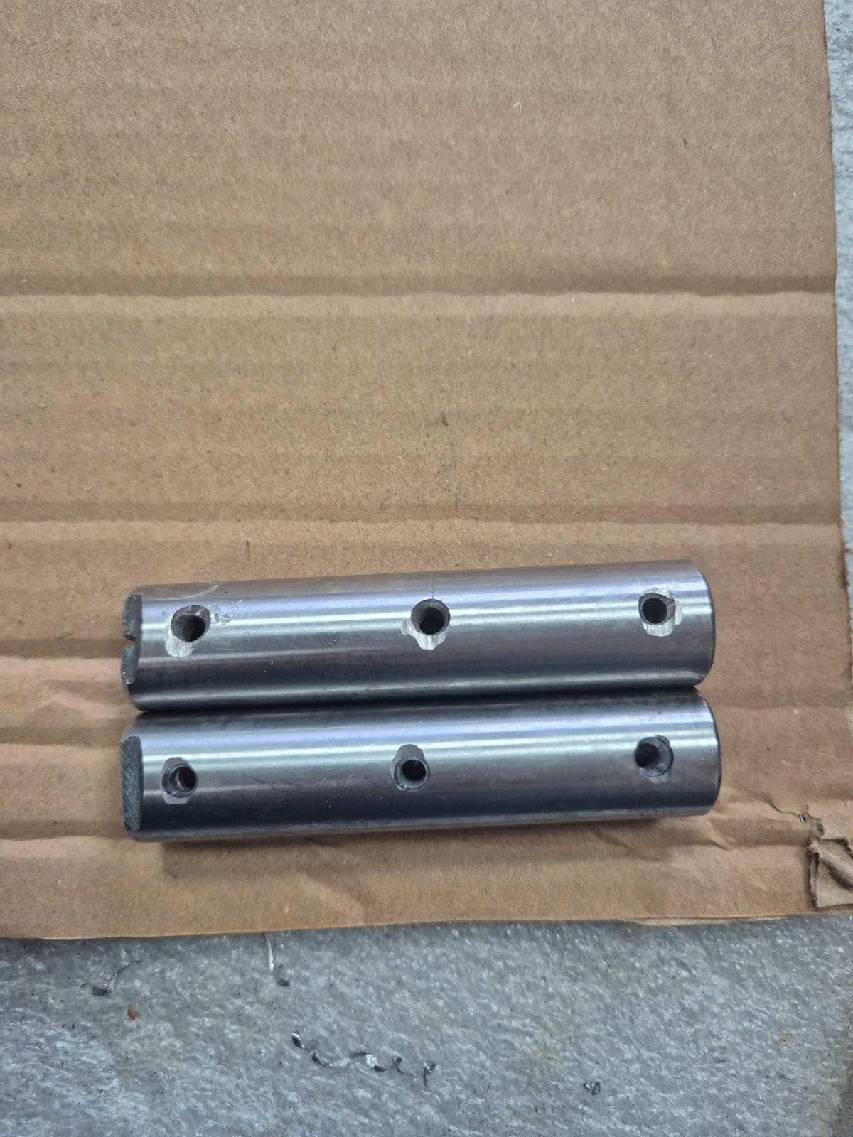

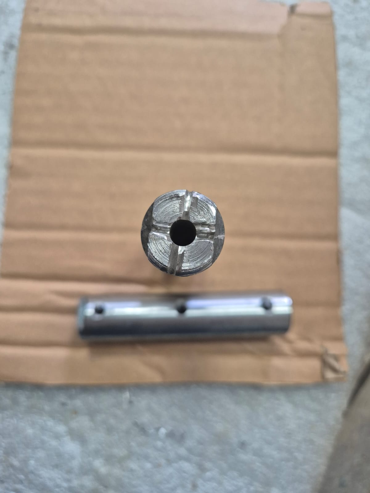

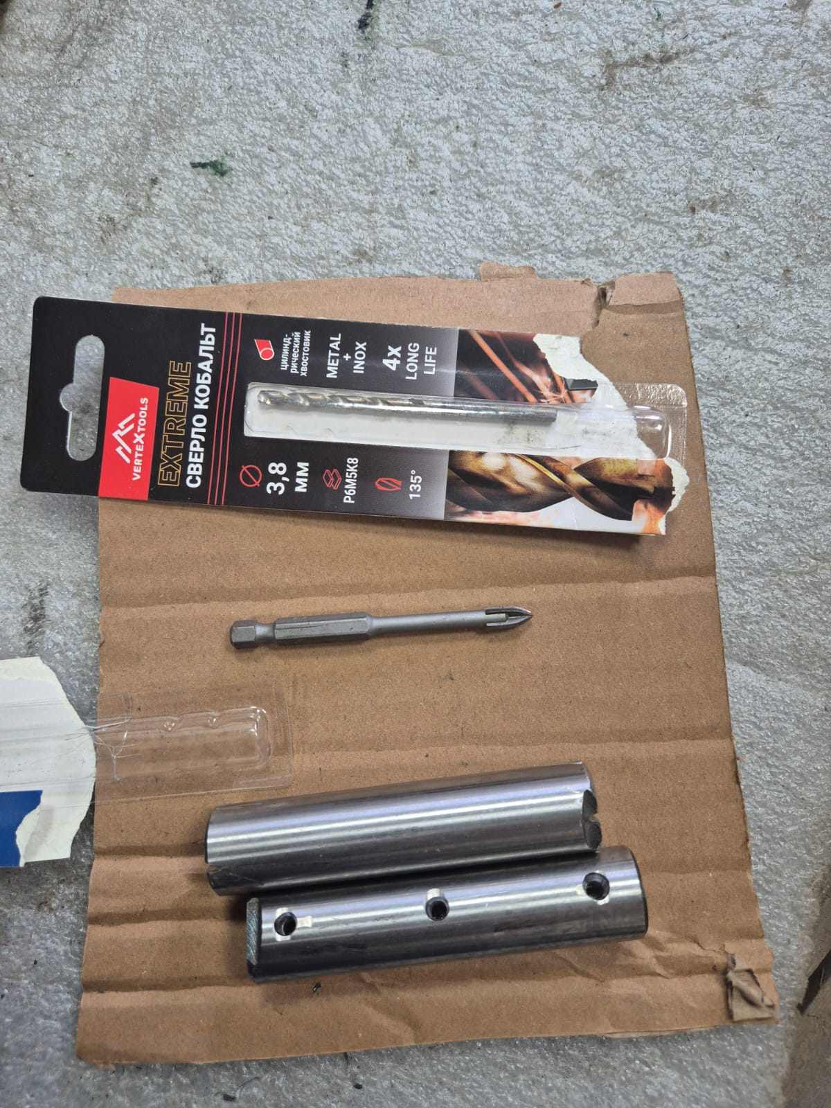

Приехали шкворни,хоть и Китай, но цементация оочень хорошая! шкворни но я в них при помощи болгарки, сверл по кафелю,и сверла с кобальтом, ну и такой то матери прогрыз отверстия.Осевое отверстие просверлилось обычным сверлом р6м5 на токарном станке без проблем, сердцевина сырая. сверла шкворни отверстия На торцах сделал насечки бормашинкой, надо потом болгаркой прорезать пошире и чуть поглубже.насечки Теперь надо втулки делать, не промерял отверстия в балке посадочные,понимаю что там на 25 или на 26 они..вот лежит у меня бронза на 26мм круг..но если там на 26мм в балке отверстие то маловато будет и надо тогда покупать круг на 30мм, если на 25мм то нормально.Тут где то прочел, то ли у Волговодов на сайте, то ли на драйве, пишут шприцевать надо нигролом или ТАД-17И т.к от литола все "закоксовывается между иголок подшипников и потом все перестает работать, мол литол только для втулок.А я литолом все время шприцевал. не правильно чтоли?

ROW111 написал 19.10.2025 в 15:50
Приехали шкворни,хоть и Китай, но цементация оочень хорошая! но я в них при помощи болгарки, сверл .....
Да,игольчатые подшипники шприцуют(смазывают) нигролом....У меня РАФ есть,я ходил в ТАКСОПАРК (при СССР) мужики мне сказали так.....смазка как на крестовинах кардана....НИГРОЛ /ТАД-17 (но они мажут весна/осень,каждый день) или синяя смазка ЦИАТИМ-201 вроде смазывают реже_раз в неделю.(она не коксуется_"жиденькая") частая смазка шкворней на ВОЛГАХ,особенно весна-это городская езда по лужам,таксисты сами не занимались смазкой, слесаря там были.смазкаЭто синяя смазка-современная

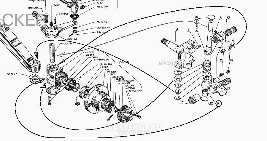

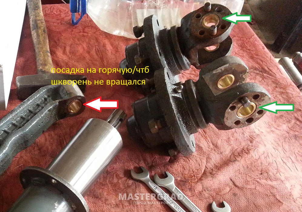

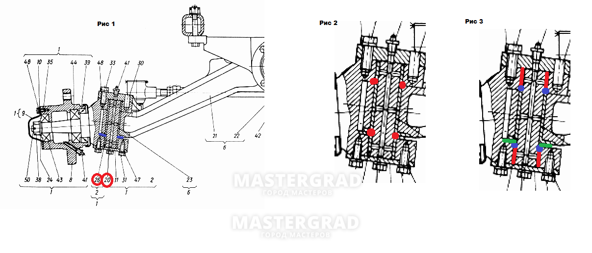

Прошу прощения...уточни_втулки для балки(как я понял)?! в цапфе -игольчатые вставишь!? Почему спрашиваю....у меня нет втулок в балке ,у меня разрезная с болтом для стяжки(фиксации) шкворня от проворота.3662ae5246048492268f45400c62b8f2шкворень мёртво стоит. на старых балках там вращение.(и Уральский мастер)об этом и говорил...что на горячую "посадит" шкворень,чтоб не вращался в балке,вращение должно быть только в цапфе(в подшипниках или втулках Так-что Ты его Зря ругал...Он правильно,"технически" всё обосновал и сделал.e90774592b2358d26763bab79479a064Балка не разрезная(первые выпуска) Завод предусматривал вращение шкворня в трёх точках ,потом отказался от данной конструкции и сделал,как на "БОЛЬШИХ" машинах-классика. Но облегчил сборку(соединение с цапфой) разрезали место посадки шкворня и поставили Болт, для последующей затяжки соединения, НА ГАЗ-53 и Зил-130 шкворня на горячую "собирали"_ соединяли с цапфой. разбирали на "холодную"-кувалдой или прессом(если балка снятая с машины была_без рессор)

ROW111, куда же он делся то? Шина есть (а это как правило джипы типа аутлендер,,паджеро т.е вес под 3 тонны ,это 600 кг на колесо) и 235 и 245мм шириной 24,5см!!Это рычаг сантиметров 20! а крепится консольно к ступице, и когда наезжает краем на яму на скорости так 90 км/час краем происходит удар(синяя стрелка) больше 600 кг и ни чего не происходит,если конечно болты затянуты...................................Мы о разных вещах разговариваем......ты о ступице на подшипниках, на колесе, я о диске колёсном ,на ступице(но не о самой ступице,на оси с подшипниками)

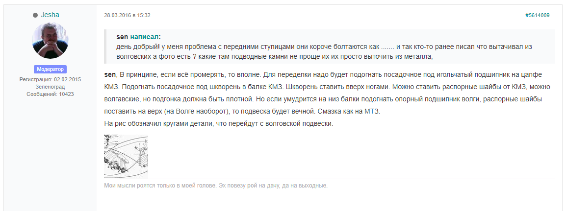

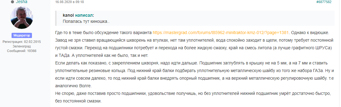

шквогрнявот здесь модератор.дельную мысль подал......опорный от Волги внедрить_был-бы потоньше(как на цинтрифуге) то можно,а от Волги очень толстый....цапфу кмз фрезеровать стрёмно....ослабишь-лопнет.(были-бы запчасти в магазине),то можно и поэксперементировать,в нашем положении,с запчастями...не стоит рисковать.шквореньшкворняшкворень Резиновые кольца- Не помешали-бы....но проблема- растачивать канавку в ступице или балке не на чем.... вручную или "ювелиру" фрезеровщику.

yura-khusnet написал 20.10.2025 в 01:22
Да именно так. в балке втулки стоят,она неразрезная. У меня видимо он вообще каких то суперранних выпусков,балка неразрезная, газ ручной под рулем рычаг (жутко неудобно бывает, когда надо рулить, газовать и скорость переключать),ног до ножного газа так я и не дошел,хотя уже и на тросик переделываю карбюратор(от скутера 157QMB). Пока не попалась конструкция ,которая мне понравилась и была бы простой.
