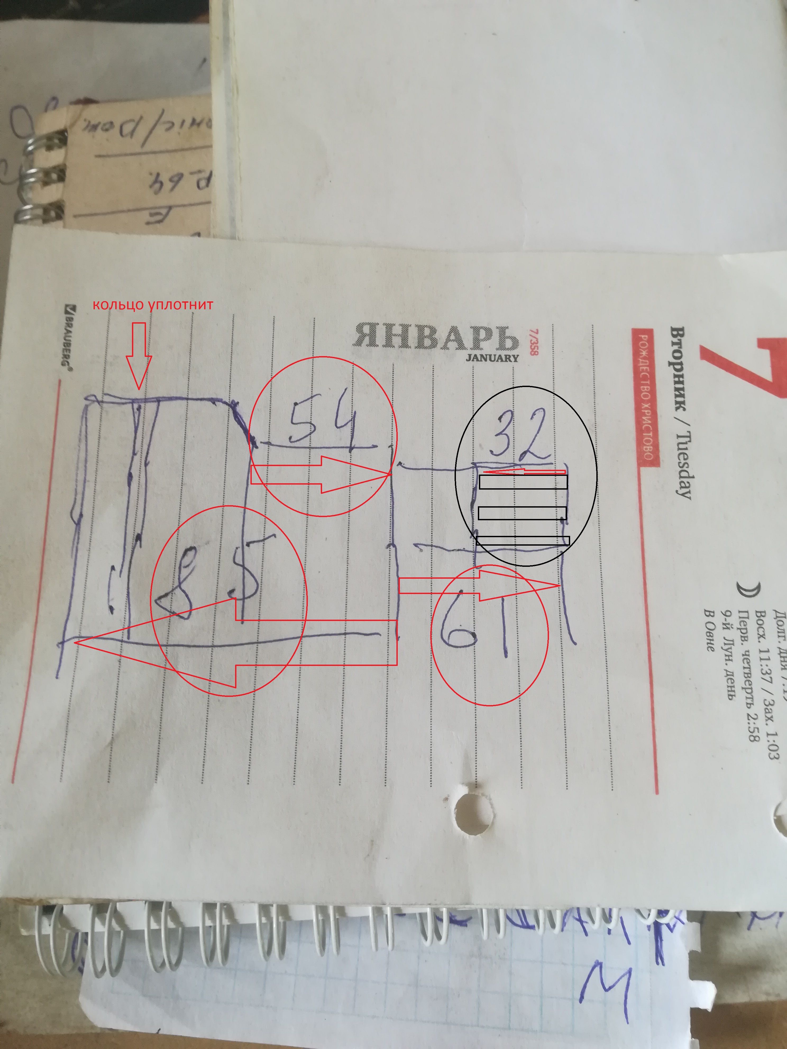

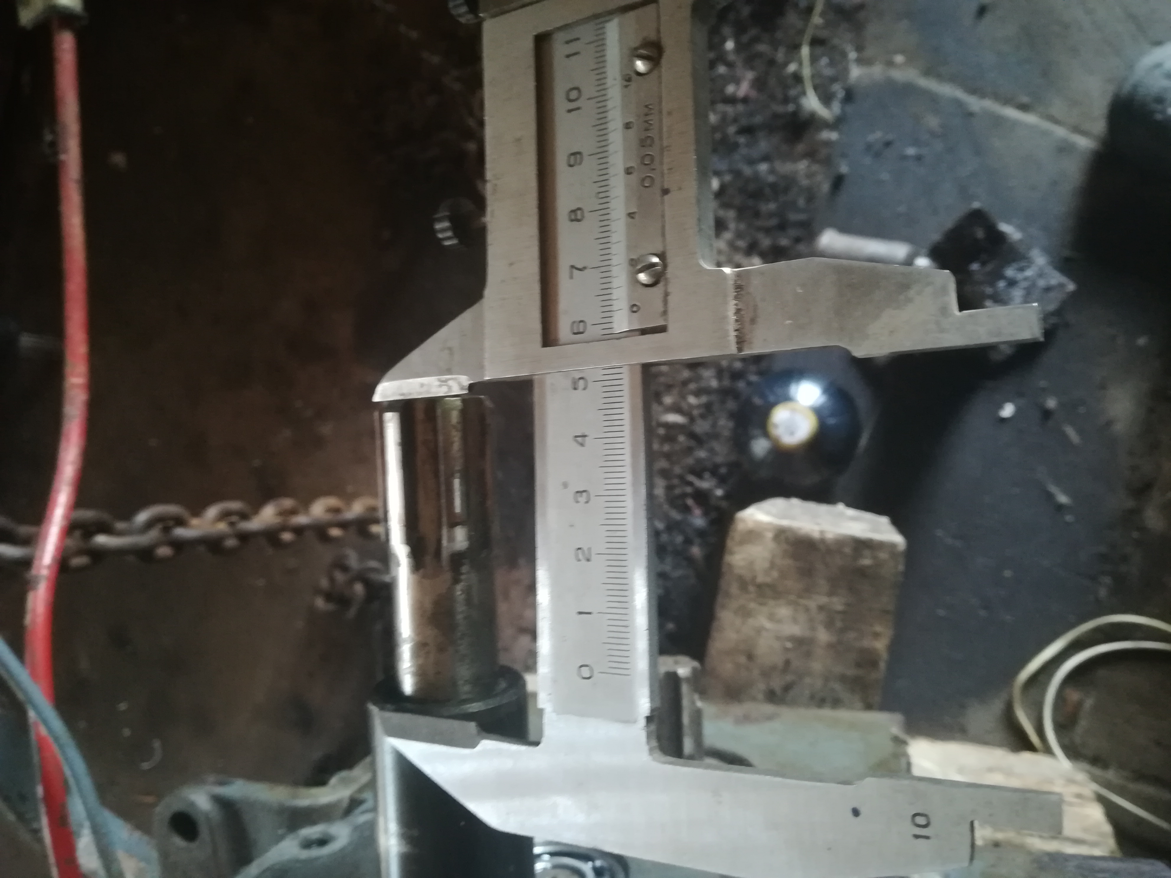

Юрий привет. Было бы даже очень хорошо. Перепроверю свои размеры. И ещё один размер, это чисто для женитьбы первичного вала трактора с валом электромотора. Нужен размер: на сколько вал заглублен, от буртика до торца вала. И есть ли у вала продольный люфт, длина нарезки шлицов? У картера двигателя, тоже интересны посадочные размеры. На сколько сделали припуск посадки двух элементов между собой.93e565da3b9baddf4514f6b6e91dc57e

Юрий привет. Было бы даже очень хорошо. Перепроверю свои размеры. И ещё один размер, это чисто для ....Привет Евгений...Хорошо,всё замерю....

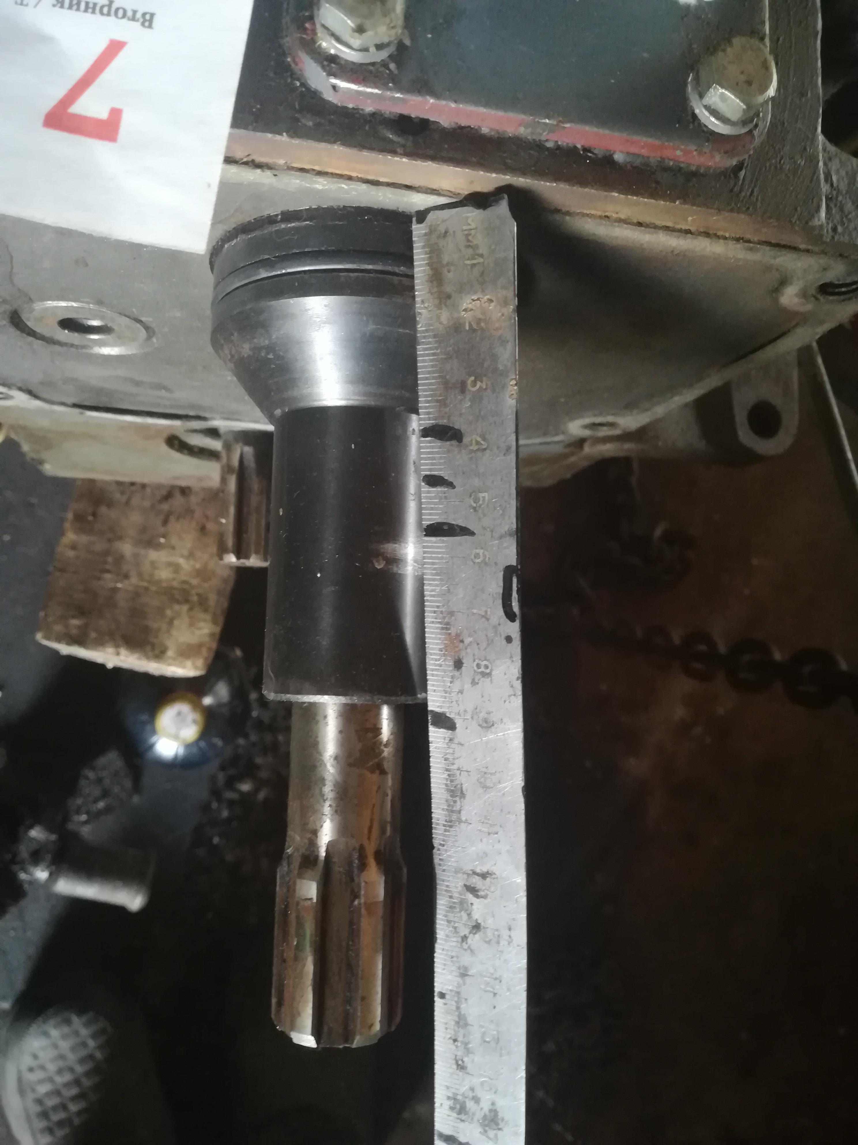

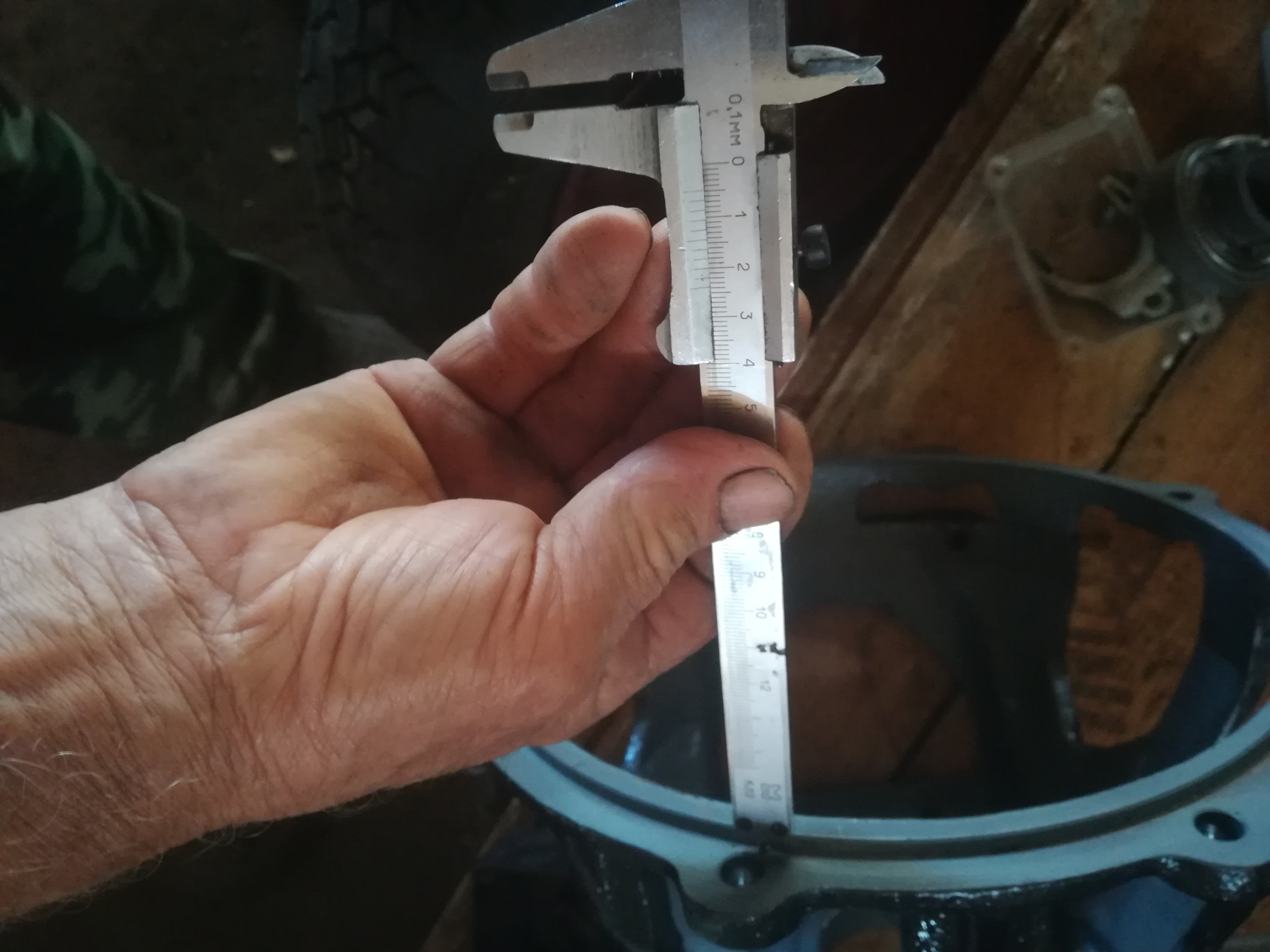

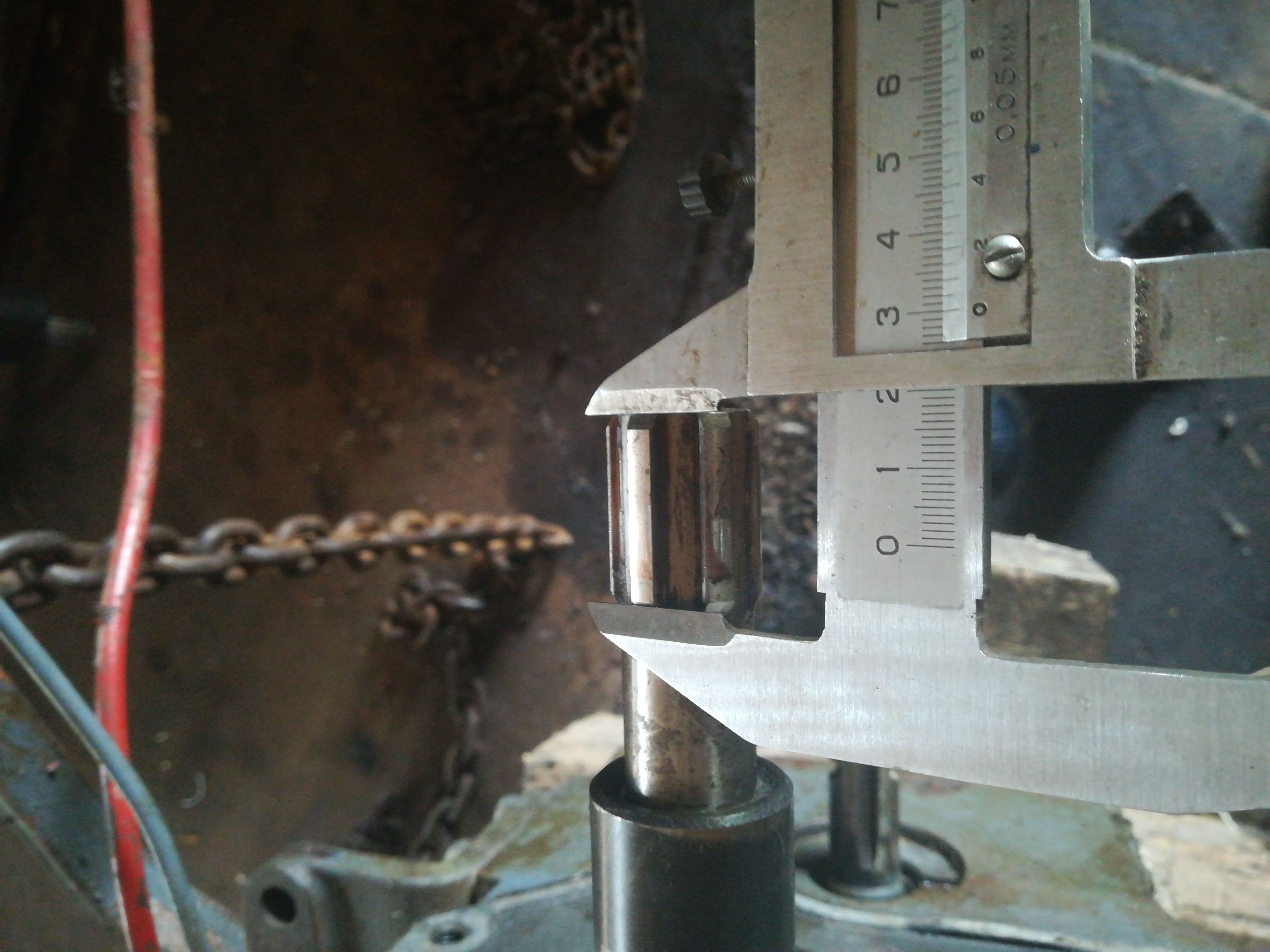

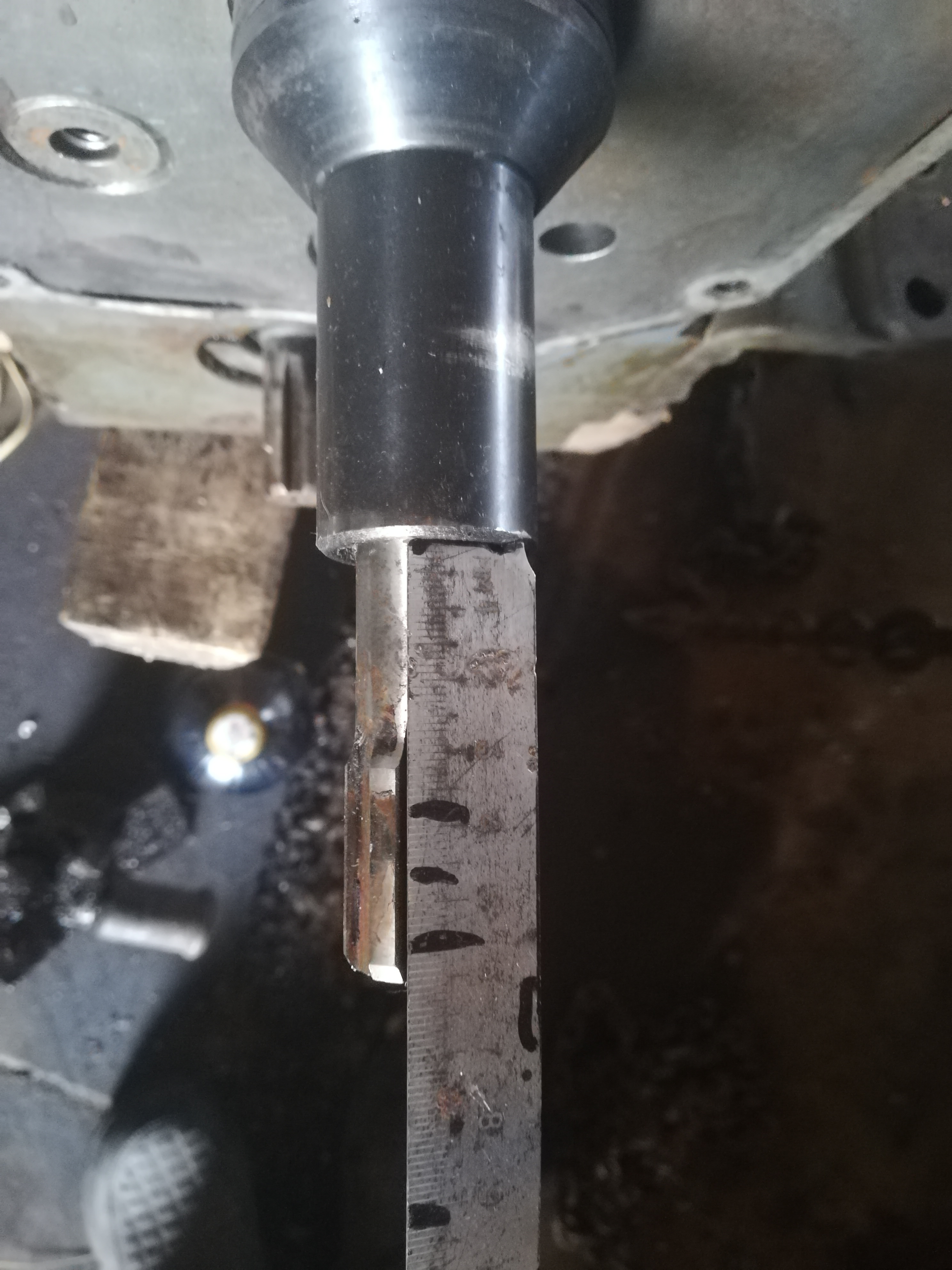

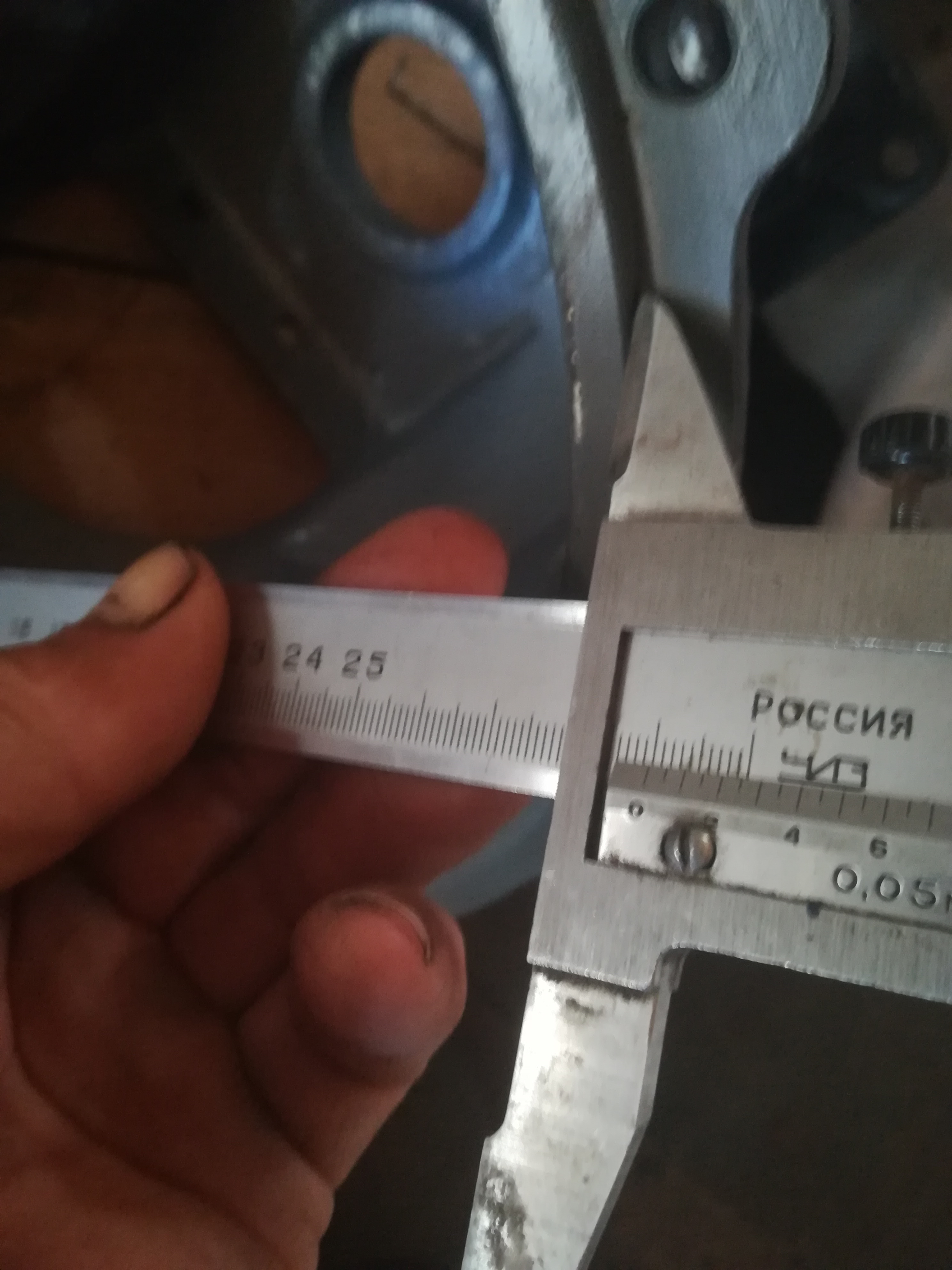

IMG_20260713_101456Длина вала от фланца 62мм IMG_20260713_095817шлиц -30мм,с фаской-32ммIMG_20260713_095935_BURST001_COVERIMG_20260713_101056Глубина-5ммIMG_20260713_100747посадка-290мм с минусомIMG_20260713_095954Вал "мёртвый",хождений нет. вправо-влево,вперёд-назад!

длина от кпп 148ммIMG_20260713_095743

Юрий, спасибо, замеры получил. Вал на сколько утоплен в корзину? Если за базу взять буртик. От буртика до торца вала.
