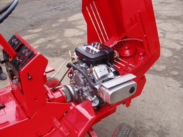

АликМ написал : А кто, что может сказать по поводу ДВС бензиновый VANGUARD (американский)
не припомню такой на КМЗ-012 что то
sokmix
sokmix
Регистрация: 31.01.2011
Рязань
Сообщений: 741
01.02.2012 в 13:58:31
АликМ написал : Доброго дня всем. А кто, что может сказать по поводу ДВС бензиновый VANGUARD (американский)? Что с запчастями, кто эксплуатировал что может подсказать, как часто ломается, какие подводные камни?
Где-то в нете проскальзывала инфа про КМЗ с таким мотором. Возможно ставили сами. Моторы экономичные и надежные. Их очень много в эксплуатации и фирм торгующих ими. Поэтому запчасти должны быть. У меня на мотоблоке уже десять лет (правда 6.5л.с) работает исправно. Это не китай. Делают в Японии. Лиди ставят на МТЗ-132. Очень довольны. 2-х цилиндровый, V-образный, момента на малых хватает. http://www.briggs.ru/catalog/engine/56/59/263/

sokmix написал : Где-то в нете проскальзывала инфа про КМЗ с таким мотором. Возможно ставили сами. Моторы экономичные и надежные. Их очень много в эксплуатации и фирм торгующих ими. Поэтому запчасти должны быть. У меня на мотоблоке уже десять лет (правда 6.5л.с) работает исправно. Это не китай. Делают в Японии. Лиди ставят на МТЗ-132. Очень довольны. 2-х цилиндровый, V-образный, момента на малых хватает. http://www.briggs.ru/catalog/engine/56/59/263/
вот такой бы присобачить!!

SERG68 написал : цена 40 000 рублей посмотрите сдесь http://best-engine.ru/index.php?page=shop.product_details&flypage=flypagфe.tpl&product_id=46&category_id=1&vmcchk=1&option=com_virtuemart&Itemid=1
как его присобачить?????

volk1268 написал : как его присобачить?????
Если с другой стороны посмотреть может понятнее будет
Shaft Output - Horizontal Shaft Diameter (in.) - 1 Shaft Length (in.) - 2 29/32 Shaft Keyway (in.) - 1/4 Shaft End Tapped (Diameter (in.)/Threads per inch) 3/8 - 24 Shaft Rotation (From PTO Shaft Side) Counterclockwise PTO Height (in.) - 5 1/4
