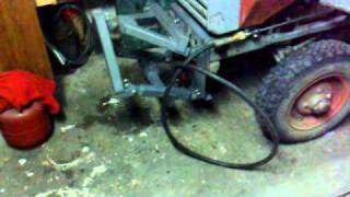

traktorist77 написал : А как задний подвести зафиксировать чтоб не поднимался
В верхнем положении задней навески цепью привязать к перемычке между задними фарами. Иначе долго обяснять. А лучше попросите скачать инструкцию, вопросов куча отпадет.
у меня так было

У кого кого есть отдельно передняя навеска???
Здесь писали про заднюю навеску. Так у меня постоянно ломало шток который упирается в поршень гидроцилиндра подъема задней навески. Это был расходный элемент. Вышел из положения так: снял рычаг с полусферой с вала вырезал болгаркой середину, оставив по бокам щеки, наплавил металл сваркой позади щек и просверлил отв Д 12мм. Между щек подобрал (из того что попало под руку) удлинитель для головок с отв. под вороток, где отверстие снял лыски, чтобы он свободно входил между щек. Подобрал длину штока, в качестве пальца использовал хвостовик сверла. По бокам щек обварил палец. Собрал и уже несколько лет без проблем!!!

Ziga-Ziga написал : У кого кого есть отдельно передняя навеска???
самому сделать можно если руки правильно растут Вот Робин из Венгрии сам сделал по моим размерам: Az első hidraulikám

Попробую сделать. Передняя плита уже есть. Только с толстым профилем проблема. Где посоветуете купить гидроцилиндр?
