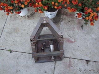

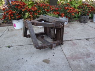

volk1268 написал : Один минус ТЯЖЕЛОВАТА!!!!
С подъёмом фрезы моя гидравлика справляется нормально, зато большой плюс тяжести аппарата- фреза не выпрыгивает из земли! Рад что всё получилось!
