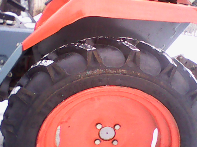

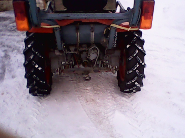

вот обещанные фото .

volk1268 написал : В какую цену вам стали шины????
по 3200р за одну
