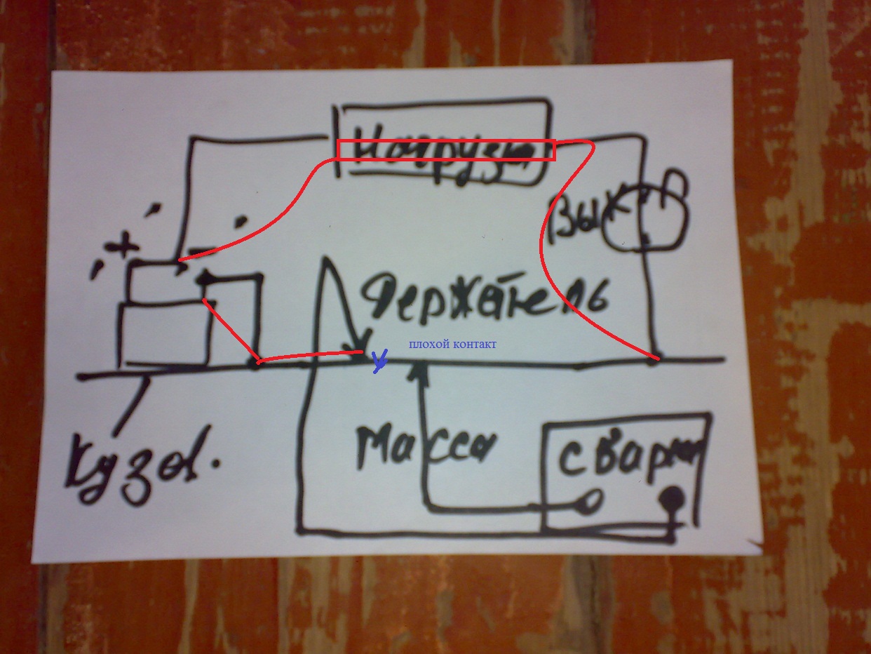

Pavel003, вы никогда не слышали про утечки и т.д., то есть про то как АК садится на стоячей машине, это первое , в современных машинах не все потребители выключены при выключенном зажигании, например сигнализация и БК как то так

Pavel003 написал : Особенно для жигулей, где замок убирает все.
и генератор тоже? ух ты! не знал 12 лет владел несколькими моделями жигулей ...
Pavel003 написал : Как почет ток через Нагрузку или через Аккумулятор?Расскажите.
покажи как выключается генератор(диодный мост,обмотки ) и где этот выключатель находится? второй раз уже прошу:clapping
Pavel003 написал : --Ну и для ясности ТОК ОТ ИСТОЧНИКА НЕ МОЖЕТ ТЕЧЬ ТОЛЬКО ПО ОДНОМУ ПРОВОДУ. СНИМИ МАССУ И ПОВАРИ КУЗОВ.
только что варил не снимая проводов теперь уже массу скидывает:D

Бело написал : Pavel003, вы никогда не слышали про утечки и т.д., то есть про то как АК садится на стоячей машине, это первое , в современных машинах не все потребители выключены при выключенном зажигании, например сигнализация и БК как то так Миниатюры
Я много слышал, много знаю. Если все бортовое оборудование (силовое я имею ввиду) будет работать можно кузов смело варить проблем не будет. Про слаботочные такие как БПК, сигнализация , навигатор, это отдельный разговор. Как они будут вести себя я не могу ничего сказать, но батарея от сварки разрушиться не может, нет причин, если все штатно. Да и не штатно 6 СТ 55, ток выддает 250 ампер, разрушить еще надо умудриться.
ROW111 написал : только что варил не снимая проводов теперь уже массу скидывает
Это масса сварки. Если ты не в курсе, извини. На схеме даже выключатель массы не нарисован.
ROW111 написал : и генератор тоже? ух ты! не знал 12 лет владел несколькими моделями жигулей ...
Ну, и, если он не отключен, проблема в чем. Ток через него не течет, даже если варить с работаюшим двигателем, ну, и соответственно генератором.
