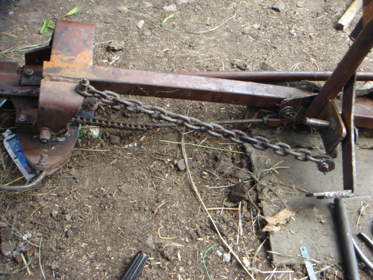

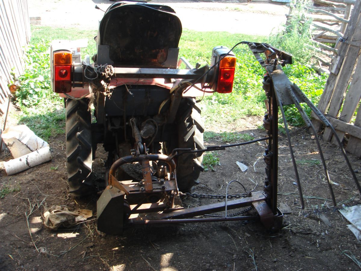

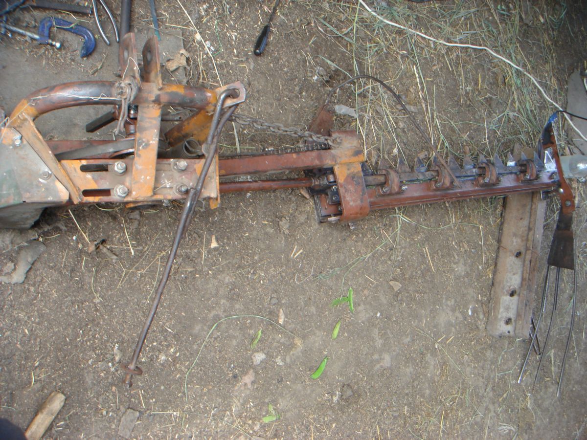

GSTH написал : Что сказать - на болоте за 3 г. выкошенного сена - на косилке терялось- отваливалось : 1) "Рога - три прута" - на конце косилки - они вечно по одному отпадали- то вообще крепление ломалось на половину - намаялись с ним - нужно как то там всё усилить будет. 2) Один раз потеряли лыжу )) 3) Два раза отлетал по живому "прут" спереди - который отворачивает траву от попадания на шатун 4) Крепление защиты ремня отлетало раза три. 5) Ну и самое печальное - это сломанный нож. - Ну он и в прошлом году выкосил около 2 г.
1) тоже отваливались, взял 10мм диаметром пруты и приварил примерно сантиметров по 20 вдоль "родных" на среднем фото их видно, а так же сделал из омеденной каленой проволоки (не знаю откуда такая была? похожа на ту что тролейбусу, трамваю на провода идет только диаметр мм 8-10) такой же прут как и на лыже для отовода нескошеной травы, на конце сенокоски траву цепляло, временно, прямо на покосе намотал изоленту туда, так и живет уже три года ;) ничего нет постояннее, чем временное . 3)На лыже тоже раза два или три отламывался, пока не заменил на омедненый провод этот как то покрепче вроде держится уже два сенокоса пережил.. 4)Крепление тоже все искурочило отваливалось не знаю сколько раз порвало отверстия крепления усиливал и шайбами и сваркой трещины идут во все стороны сильная вибрация и видимо металл устает очень быстро, вобщем пока борюсь, но победа все еще на его стороне..
  1. Нож тоже рвал и тоже на ровном месте, но у меня бумаю последствия того что до этого вьезжал в пружину(похоже на комбайне такая стояла) остановится то я успел, но и нож куснуть пружину тоже успел, после этого косил еще около недели, почти до конца покоса, потом так же оборвало пятку... тяги из прутьев заменил на цепи т.к. прутья быстро отламывает на один сенокос и то не всегда хватало.. На видео у вас видно как трава лезет в сенокоску ,я сделал так под трактор . между тарктором и сенокосокой на проволоку вешаю кусок транспортерной ленты, и травы намного меньше наматывает и на шкив и на кардан,хоть и совсем избавиться не получилось..вот тут на фото немного видно на отцепленой сенокоске этот кусок прикручен.
