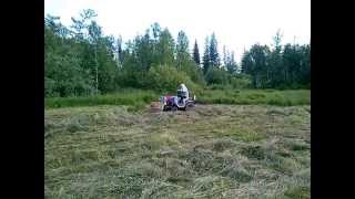

Вот так тракторок работает на покосе ![CAM000771]](http://www.youtube.com/watch?v=AOCf1sGxtEY "CAM000771]") Выхлопных невидно, и запах по близости не ощущается С права от трактора трава не кошена, начало видео, там болото. проваливается. Луг заливной.

Ка бы то не с генератора мотор. На экологию заточен. Подача топлива маловата. Вот и нет тяги на низах. Нет даже признаков дыма. И обороты не всегда хорошо. Мера нужна баланс между нагрузкой и оборотами. До 70% износа ДВС идут от сил инерции. А у дизелька ( пусть даже и не большого) массы КШМ выше масс КМШ бензиновых. Для тракторного двигателя нудно момент добавить ( подачу топлива цикловую увеличить).
