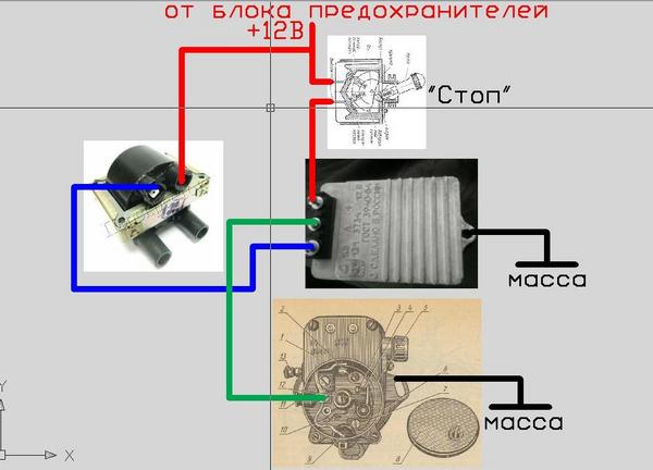

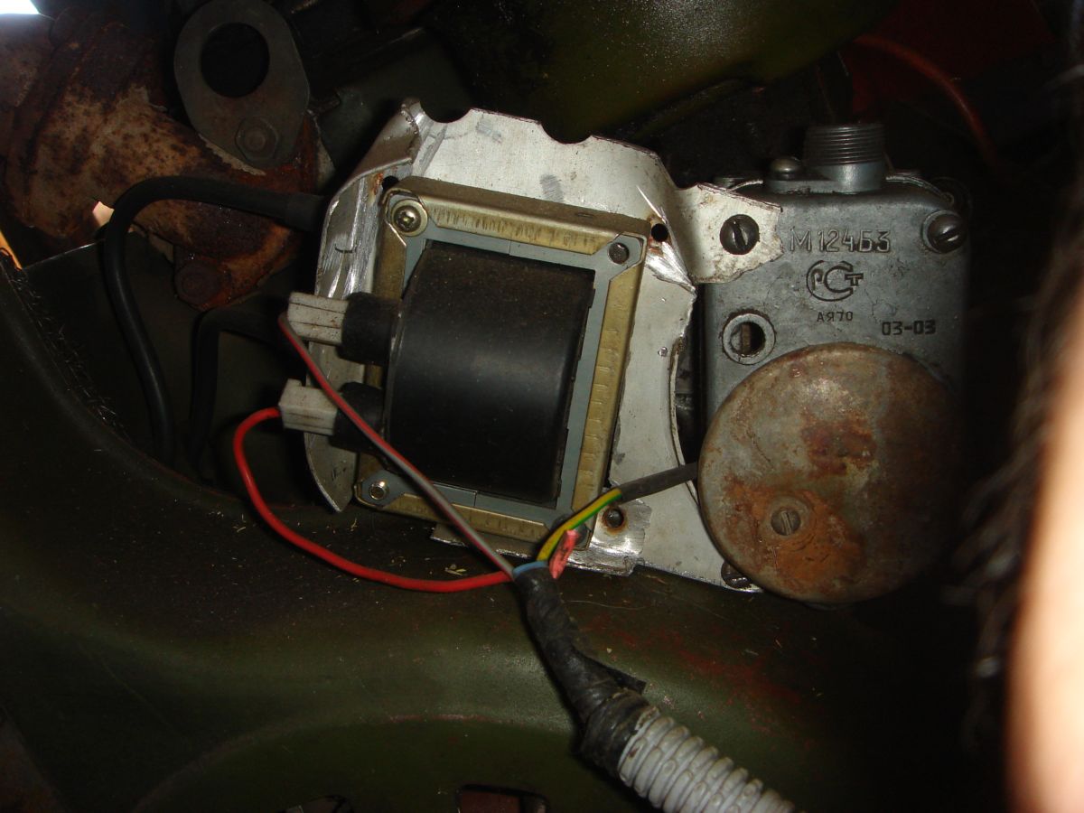

установил электронное зажигание как писал ранее, теперь немного подробнее взял коммутатор от УАЗа номер именно 131.3734 он предназначен для работы с индукционным датчиком (фактически можно использовать катушку электронного магнето), но как я выяснил из интернета он может (хотя с завода и не предназначен был) работать и с контактами. Берете обычное магнето например с пускача трактора М124, вытряхиваете из него все кроме контактов (конденсатор тоже выкинуть! обязательно!) ставите вместо штатного. Покупаете коммутатор производства только Старый Оскол, для УАЗа номер его 131.3734 такой http://www.bazashop.ru/pictures/5086_med.jpg НЕ НАРВИТЕСЬ на ПОДДЕЛКУ отличия настоящего от "левого" отличия с обратной стороны это настоящий http://www.google.ru/imgres?newwindow=1&biw=1680&bih=931&tbm=isch&tbnid=Gib6phppmJBjeM:&imgrefurl=http://avtoopt.com/catalog/ehlektrooborudovanie_dvigatelyaa/kommutator_gaz-24_gazel_uaz_1313734_gstaryj_oskoll&docid=66oFvv4tCAwZNM&imgurl=http://avtoopt.com/images/product/4766_4691.jpg&w=972&h=648&ei=u5HeUZr3AcmO4ASk4YGwCg&zoom=1&ved=1t:3588,r:60,s:0,i:264&iact=rc&page=2&tbnh=175&tbnw=275&start=27&ndsp=35&tx=123&ty=74 а это "другого производителя" http://avtodetali.com.ua/content/modules/products/items/4059/photos/Kommutator-K131-3734-3112_rDM0gx.jpg я нашел Старооскольский в своем городе с боольшим трудом и по цене в 1,5 раза выше чем "аналоги". но по отзывам в интернете пишут что именно этот работает безпроблемно. Далее, коммутатор я поставил под щитком приборов слева от рулевой колонки вошел плотно, закрепил штатно на два болта(см. фото где сигнал пара гаек как раз крепление коммутатора под щитком приборов, установке щитка не мешают). Катушку зажигания взял от "Газели" она на два цилиндра и выдает сразу на обеих выходах искру т.е. работает так же как штатное электронное магнето. номер ее 406.3705 (скажете в магазине мне на 406 двигатель газели)или лучше вот эту 3012.3705 он подороже, но тоже пишут что лучше,побольше размером (лучше охлаждение) кроме того и удобнее для крепления в пакете пластин насверлены отверстия с завода. через них я ее и закрепил на пластину из алюминия. А саму пластину прикрутил на пару шпилек которыми крепится магнето, т.е. катушка зажигания висит рядом с магнето на пластине. Далее для соединения всего этого дела между собой (коммутатор, катушка и кулачки магнето) использовал штатную проводку для чего отсоединил и перенес сигнал (освободился один провод идущий из под щитка приборов) а так же отсоединил фары ( к ним кинул отдельно провод). Соединял все согласно штатного подключения : на коммутаторе подключил клемму +12В к 12 вольтам (подсоединил от блока предохранителей на щитке через выключатель который глушил раньше трактор) Кулачки прицепил к проводу который шел на магнето к клемме "стоп" отсоединил его в щитке от выключателя "Стоп" и присоединил к контакту "Д"(датчик или кулачки) на коммутаторе. Второй провод в жгуте отпаял от кнопки подачи сигнала и прицепил его к +12в на блоке предохранителей. а второй конец присоединил к катушке зажигания. И третий провод, который включал фары отключил от выключателя фар на щитке и подключил к клемме "КЗ"(катушка зажигания) на коммутаторе а второй конец воткнул в катушку . Свечи взял А14 присоединил свечпровода. Зажигание по ВМТ первого цилиндра,как обычно, выставил путем вращения эксцентрика, ну и все пуск с полоборота, потом сделал раньше прямо по риске ВМТ-33 тяга стала лучше, но заводится уже не так хорошо обора 3-4 делает пока заведется..Поставить на магнето ускоритель,не получилось ,ускорение конечно тут не нужно,магнето то нет, а вот запаздывание зажингания при запуске не помешало бы, но то месту куда надо стойку крепить на магнето не очень приспособлено для ее установки, пока отказался от этой затеи..

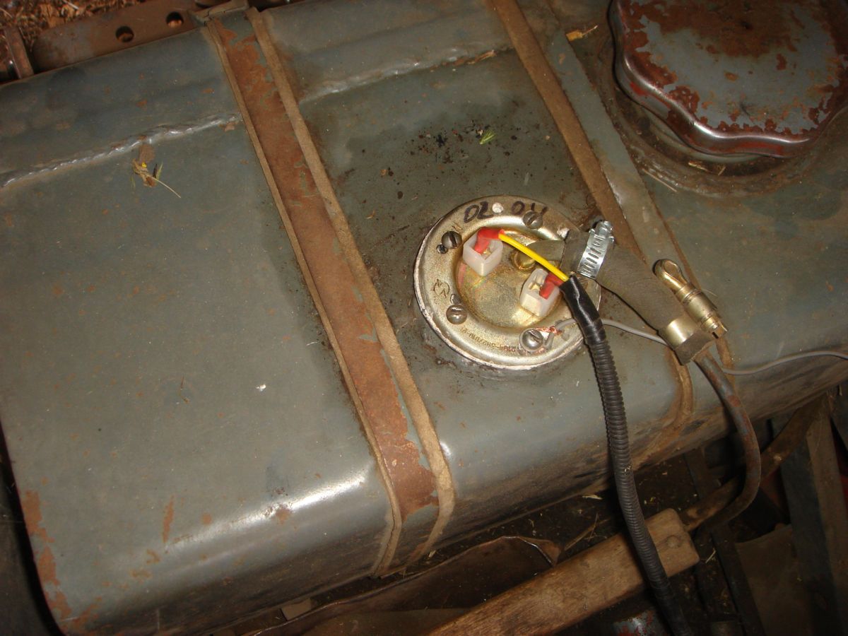

так же сделал указатель топлива, прибор от ВАЗ 2106, датчик от ВАЗ 2104 (он самый короткий из ВАЗовских) поводок поплавка пришлось укоротить и сделать новое кольцо для поплавка чтобы показывал верно, заборную трубку пришлось выгнуть весьма причудливо, чтобы и забор топлива был от самого дна и чтобы поплавок не упирался в не епри окончании топлива. Само посадочное место в бензобаке меньше немного поэтому датчик от ВАЗ 2104 зашел туда наполовину глубины (или высоты) . Разметил новые отверстия и притянул к штатной резиновой прокладке смазав герметиком прокладкой.Проводку подключил согласно схемы от ВАЗ 2106. Подключено все в т.ч. и подсветка шкалы и лампочка "мало топлива в баке".
