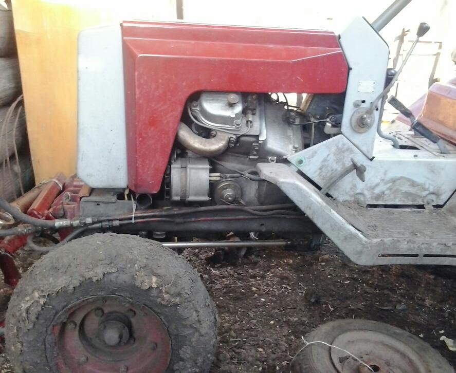

ПаГ написал : не нужна, так как
а реле регулятор куда? его же надо убирать? а провода идущие к нему и от него?..:confused:

ROW111 написал : а реле регулятор куда?[/quoteНикуда.См схему. Провод с клеммы Ш заизолировать или отсоединить, так как на новом гене его нет.Можно отсоединить и заизолировать провод от клеммы В, если очень хочется. А можно и не делать. РР не будет работать.Можно переделать контрольную лампу заряда генератора, подключив ее в цепь возбуждения генератора параллельно с резистором на случай перегорания лампы-это все пустяки, особенно для человека, который в состоянии скрестить ужа и ежа-гену от запора и г 424 и придумать и собрать схему с электронным зажиганием, которой многие, в том числе я пользуются, за что вам спасибо. [quote="ROW111;4476581"]У нас же два государства Москва и вся остальная Россия..

ПаГ написал : Можно переделать контрольную лампу заряда генератора,
считаю что нужно! особенно тем кто поставил электронное зажигание и/или карбюратор от скутера..
ПаГ написал : Провод с клеммы Ш заизолировать или отсоединить, так как на новом гене его нет.Можно отсоединить и заизолировать провод от клеммы В, если очень хочется.
я и говорю что переделкой все равно морочиться придется..путь это и ни ежа и ужа скрестить но если делать так как следует..но это мое мнение

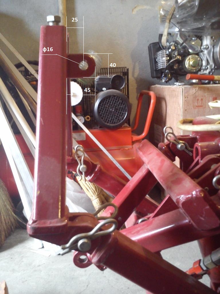

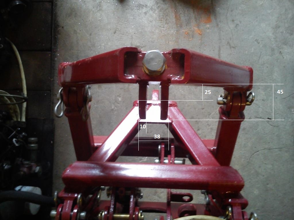

Rino диаметр 15,5 а шаг резьбы 1,5 Спасибо! Подскажу другу!

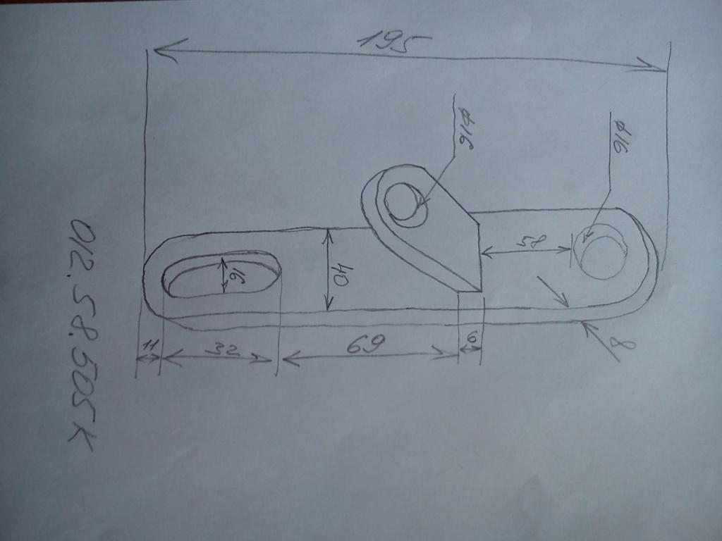

T-N-A Сниму любые размеры! Сегодня времени не хватило. (размеры внутренней части 012.58.504К, и ширину планки 012.58.505К) Отлично!

Rino диаметр 15,5 а шаг резьбы 1,5 Спасибо! Подскажу другу! Диаметр болта 15,5 о таком не слышал. Если я правельно понял речь идëт о центральном винте передней навеске то там 16 шаг 1,5 :cool:

Встал на штатное место по дв. ПаГ вы правы всë осталось как было если сдохнет родной уберу родную проводку.

Egihek написал : [B] (размеры внутренней части 012.58.504К, и ширину планки 012.58.505К) Отлично!
Где-то схематично, где-то фото... В передней навеске шплинты 15,9мм.
