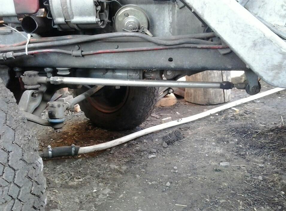

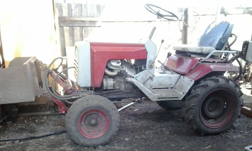

АлексейСиз написал : Встал на штатное место по дв. ПаГ вы правы всë осталось как было если сдохнет родной уберу родную проводку.

Aleks-nik написал : Добрый день! Скажи пожалуйста что за шкив стоит.
От ауди 100 с гидроусилитиля но он маловат надо чуть побольше чтоб противовес залез а так пришлось проставку делать!;)

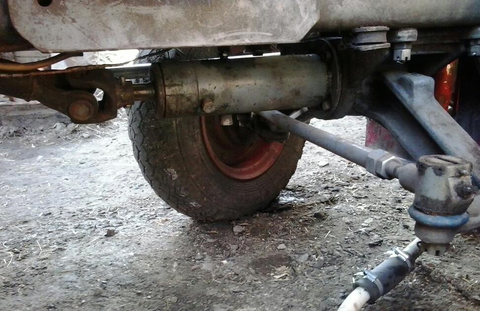

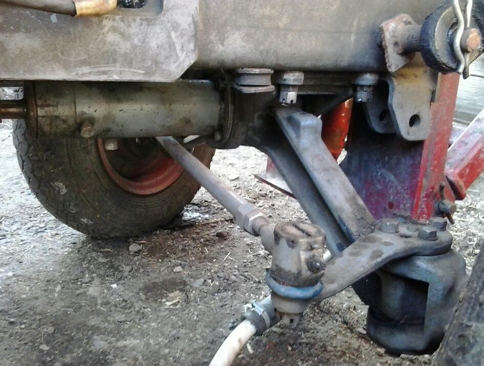

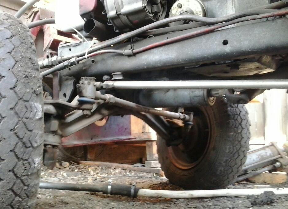

Для сомневающихся. Посмотрите на свой трактор передняя балка стоит по центру двигателя (значет весь вес дв только на передних колëсах (в моëм случаи это 100 кг ). Если убераем из уровнения вес дв (вес трактора 700-100)с зиди свеса нет колëса сдвинуты назад (значет вес распредиляется примерно поровну (по 300 кг на ось ) к передней плюсуем массу дв получаем (400кг ) плюсом к этому (отвал 65 кг +рычаг от центра колëс до отвала порядка 80 см) в итоге на передке почти пол тонны (465кг) на задней (300 +-). Всë примерно и приблезительно надеюсь смысол понятен? Я сдвинул на 28 см вес трактора распредиляется поровну.

АлексейСиз написал : . Если нужны фото завтро сделаю?
Ждем,ждем........Спасибо!!!! Только написал,а фотки вот они,рядом..... Спасибо за мобильность!!!!
