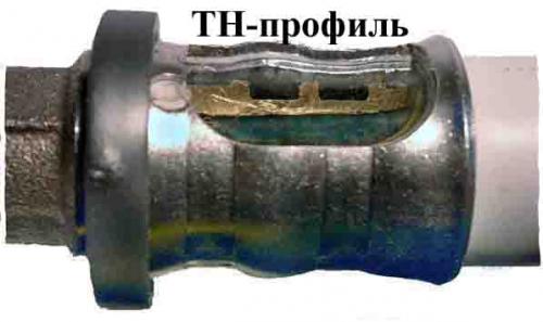

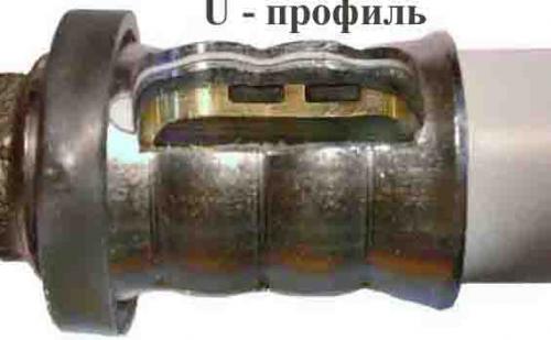

Объясните по пресс-клещам Ногами сразу не пинайте если написал не в том разделе, просто к сантехнике этот вопрос ближе чем к инструменту. Собираюсь покупать пресс-клещи Ротенберг, для опресовки металопластиковой трубы 16, 20, 26. Уважаемые знатоки, вопрос, что означают литеры U,G,H,R,TH,HA в маркировке и каой из них считается оптимальным и ходовым.

Для начала определитесь с фиттингами и маркой трубы,которую будете использовать,только потом следует принимать решение о покупке типа пресс-клещей. Ходовым являеться тип ТН,подходит к большинству бюджетных обжимных соединений.Но он не подойдёт ни к Овентроп (тип HA) ни к Упонор Унипайп (тип U) Отличие типов пресс-обжима только в самой геометрии этого обжима.

ТАБЛИЦА СООТВЕТСТВИЯ ПРЕСС КЛЕЩЕЙ ROTHENBERGER РАЗЛИЧНЫМ ПРОИЗВОДИТЕЛЯМ ФИТИНГОВЫХ СИСТЕМ
http://www.rothenberger.ru/ncd-1-19-30/field.html

Наглядное пособие
