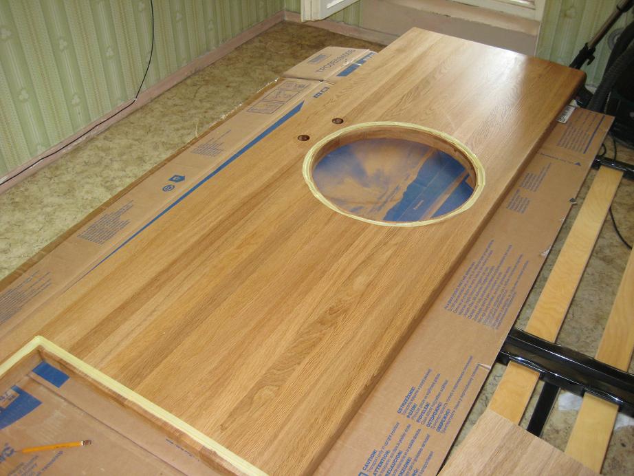

Сообщений: 1412
10.08.2009 в 09:47:12
Потихоньку продвигаюсь со столешницей.. продырявил дыры под кран и кнопку имельчителя.
зашпаклевал выбоины (поленился инкрустировать).

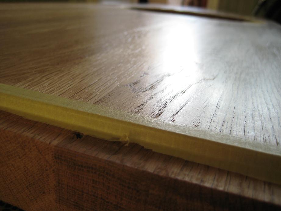

зашкурил шлифмашинкой шкурками 80,120,180,240,320. получилась обалденная гладкая поверхность. но гладкая она только на ощупь.( на фото видно то что меня настораживает.
замаскировал от масла места будующей вклейки мойки и варки. там придется домасливать потом. тоже вопрос как неединовременно нанесенное масло будет выглядеть. вокруг дыр под смеситель видны темные пятна - это масло протекло пока покрывал с другой стороны. двумя слоями с лица пока не замаскировалось.
чтото гложут меня сомнения.. непокрытая древесина караул как не любит воду - вот из этих прожилок, что на фото, моментально встает ворс и поверхность становится ка щетка. справится ли это покрытие.. и вообще.. дуб ли это. мож какаянибудь лиственница?
с отставанием покрываю пробный кусок еще один. у меня был кусочек покрыт двумя слоями - я его шлифанул (пробовал шпаклевку) чуть-чуть и такое ощущение что покрытие это полностью снял.
инструкции крайне скудные на банке. не сказано, нужно ли шлифовать, полировать между слоями, или нет..

10.08.2009 в 09:56:52
Сделайте еще две дырки. =)
  1. дозатор для фейри
  2. фильтр для питьевой воды

"непокрытая древесина караул как не любит воду - вот из этих прожилок, что на фото, моментально встает ворс и поверхность становится ка щетка. справится ли это покрытие.. и вообще.. дуб ли это. мож какаянибудь лиственница?"
Нет. Это настоящий дуб. Да, он при воде как щетка.
Инструкция: а) если на производстве она уже была один раз пропитана маслом, то дальше: мелкозернистой шкуркой обработать по направлению волокна тонкий слой масла нанести 2 часа ждать излишки масла удалить хлопчатобумажным полотенцем первую неделю каждые 2 дня повторять обработку потом 2 месяца каждые 3 дня повторять обработку потом 4 раза в год повторять обработку Поверхность рядом с плитой обрабатывать раз в месяц постоянно. столешницы, стоящие над посудомойкой или стиралкой надо обклеивать пленкой
ДОБРО ПОЖАЛОВАТЬ В МИР ЖИВЫХ ВЕЩЕЙ. -))))
б) Если не было, то сначала надо пропитать (как и сколько не в теме) и дальше пункта "а".
