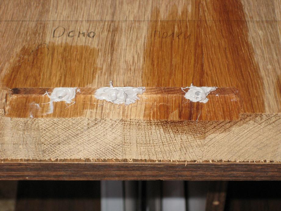

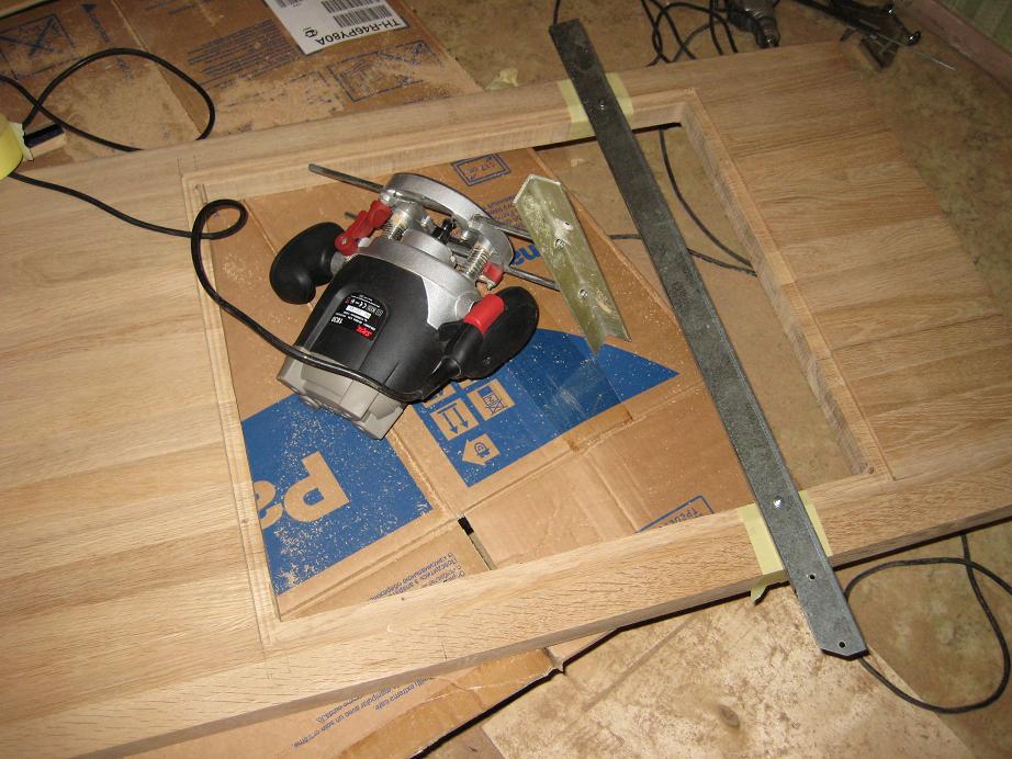

энтот паз вокруг прямоугольной дыры еще не так просто выфрезить.. я сдуру сначала вырезал дыру, а надо было паз.. теперь голову ломаю - запароть - то не хочется.
и еще - никто не знает чем зашпаклевать выбоины в столешнице? учитывая что столешница под масло..
адгезия герметика в процессе проверки..

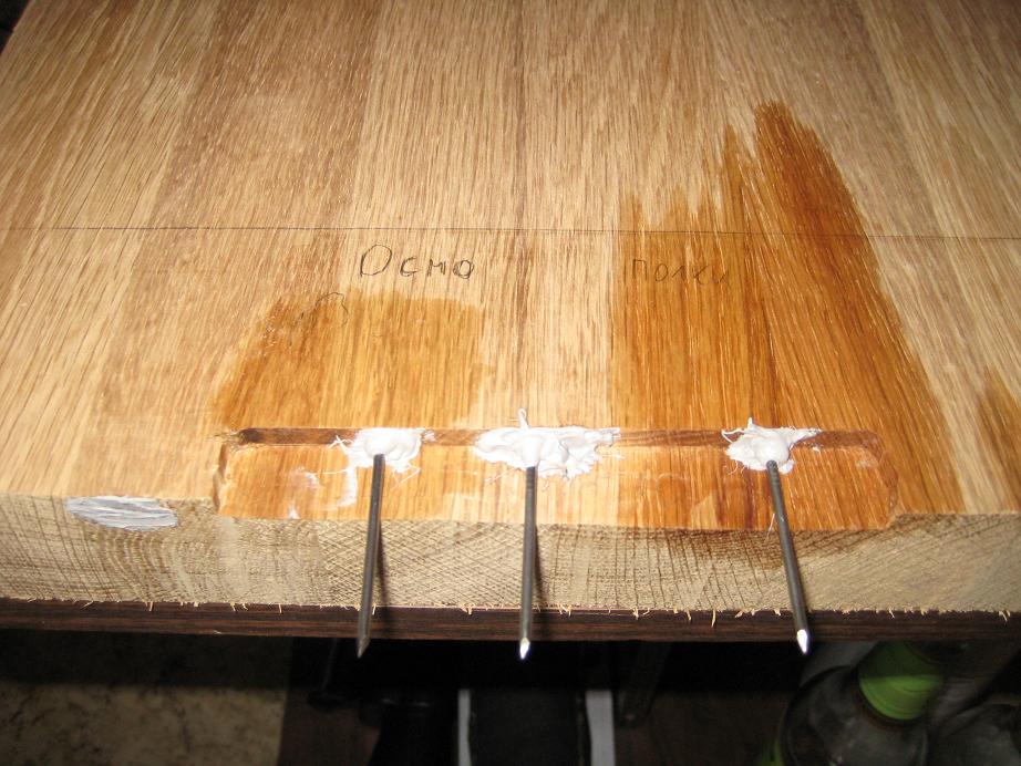

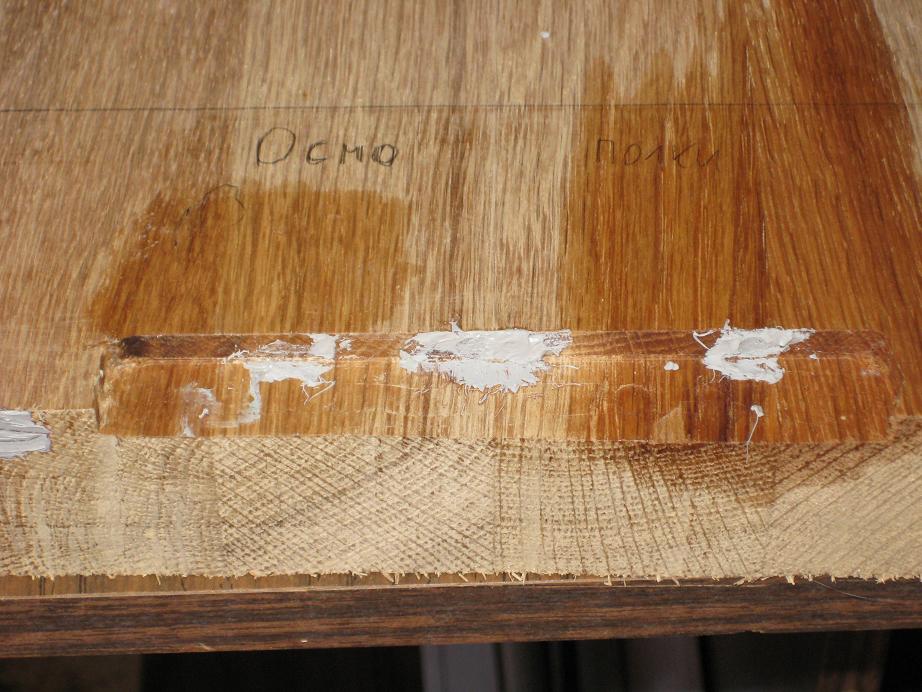

в общем адгезия герметика к стеклу, лаку и дереву не меньше чем прочность самого герметика. к восковому маслу осмо, как и предполагалось - плохо, к полкОвому вроде клеится, но оно себя в тестах с водой плохо повело.

VAT написал : к восковому маслу осмо, как и предполагалось - плохо, к полкОвому вроде клеится, но оно себя в тестах с водой плохо повело.
Ожидаемые трудности :) А "полкОвое" - это какое? И как тест с водой проводили - можно подробнее?
VAT
VAT
Сообщений: 1412
02.08.2009 в 12:12:02

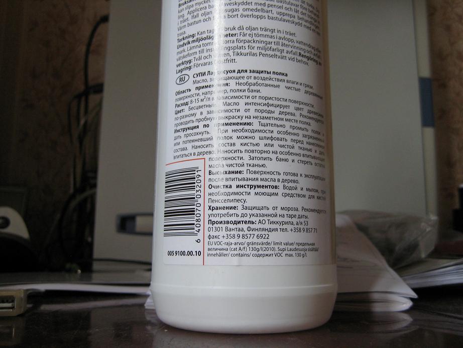

полковое - это для полков в бане. даже на фото видно что оно более "масляное" пятна расползаются. как тестил? да просто послюнявил)) на полковом какоето пятно получилось белёсое.

VAT написал : на полковом какоето пятно получилось белёсое.
Странно - оно ж вроде как раз от воды больше всего и должно защищать. Можно марку узнать? А сроки выдержали? Там ведь какое-то время должно пройти до начала полноценной эксплуатации.

Tikkurila SUPI. там написано что после нанесения надо баню затопить - я этого ессно не делал)))

VAT написал : там написано что после нанесения надо баню затопить - я этого ессно не делал)))
Понятно - после обработки масло нужно прогреть! М-да, столешницу в духовку не засунешь... А если феном?

профрезил таки в столешнице пазы для "утопления" варки, ширина паза под герметик - 3мм. слева - справа еще фаски. Для фрезера пришлось сделать спецупор, стандартным не рискнул. да и то пару раз выскочил фрезой за границу - точек для шпаклевания/инкрустирования добавилось(. утешаюсь тем что судьба ей все равно быть покоцаной и порубленой.
Лида: масло для полков покупалось для подстраховки. но что-то оно ну совсем другое. даже для тыльной стороны не уверен, что будет схожий характер "дыхания" древесины. хотя феном попробую "закрепить" если интересно. я читал так делают чтоб глыбже вогнать масло в древесину.
