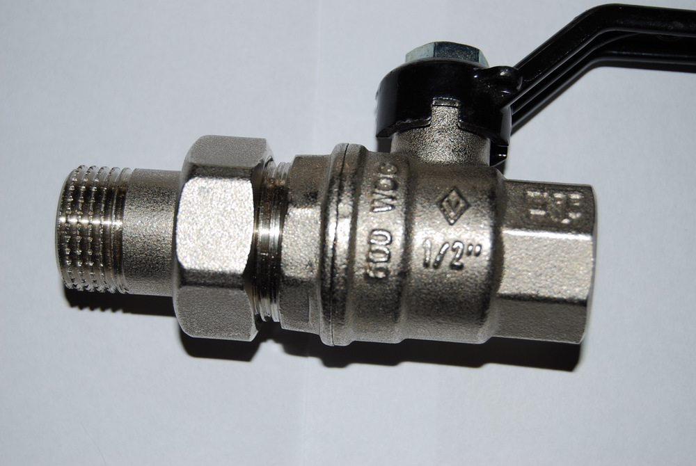

Всем привет! Просвятите чайника по следующему вопросу. Решил поменять полотенцесушитель. Трубы к нему идут стальные 1/2'. Срезал старый полотенчик (был приварен). Накрутил резьбу клупом. Решил поставить на трубы два шаровых крана Бугатти, чтобы можно было полотенчик снять в случае чего. Ставить решил на лен + паста (ибо надежнее). На лен ставил 1-й раз в жизни и видимо лишка намотал его. Стал кран затягивать как следует ключом 2-й номер и он лопнул :(. Насколько туго должен закручиваться кран на лен? Как определить, что пора остановиться?

У вас как минимум могут быть два фактора, которые сыграли не в вашу пользу:
Краны не усиленные(с канавкой по кругу), и вы применили большое усилие при накручивании и много льна. И самое главное... латунные краны нельзя закручивать газовыми ключами с зубьями на губках, а только разводными "шведиками" с плоскими губками, так как от газового ключа остаются насечки, которые так же могут быть причиной "раскола" и трещины крана.

Накрутить кран руками без подмотки, открутить до нужного положения ручки и сосчитать число оборотов - не меньше трёх полных. Или "дорезать" чуток.
За которую муфту тянули?

Упущен третий вариант - возможно на клупе резьба конусная.При этом фитинги накручиваются довольно плотно ближе к сбегу резьбы,а со льном очень туго.В таких случаях достаточно ленты ФУМ .Или как вариант - прогнать дополнительно обычной леркой.Второй номер ключа для для 1\2" - перебор, если не умеешь сопоставлять прилагаемое усилие.Для затяжки достаточно даже рычага ключа,вдвое короче №1.Словами необходимое усилие не обозначишь даже размером ключа.Работая на шахте,встречал уникума,который руками затягивал так,что откручивать приходилось ключом.Фитинги с шестигранниками лучше затягивать рожковыми или раздвижными ключами без зубьев.

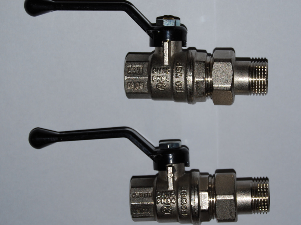

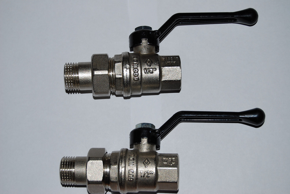

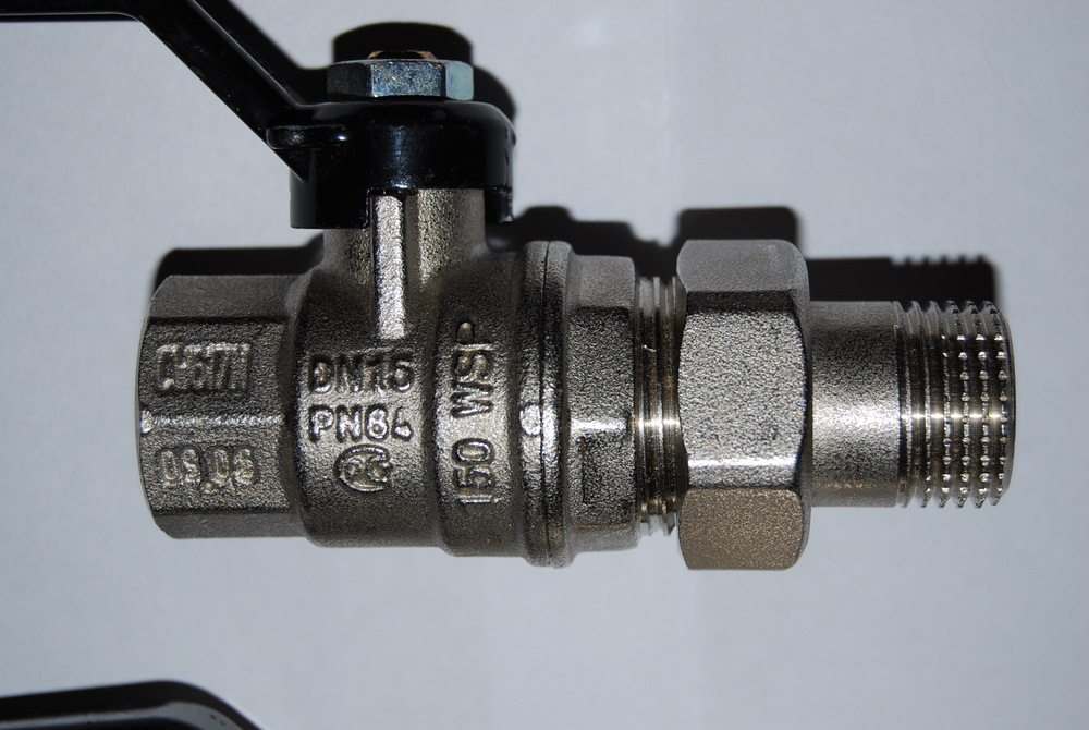

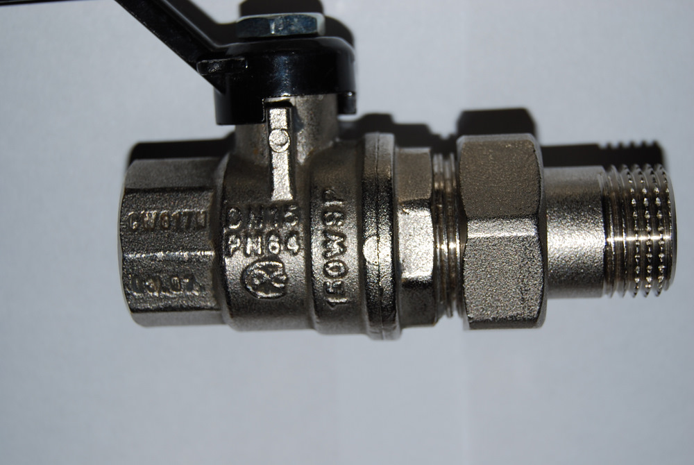

А вы фото не могли бы выложить (кранов со всех сторон и места где лопнуло)?

вот эти краны мне не понравились. ставить не стал. может и ошибаюсь
