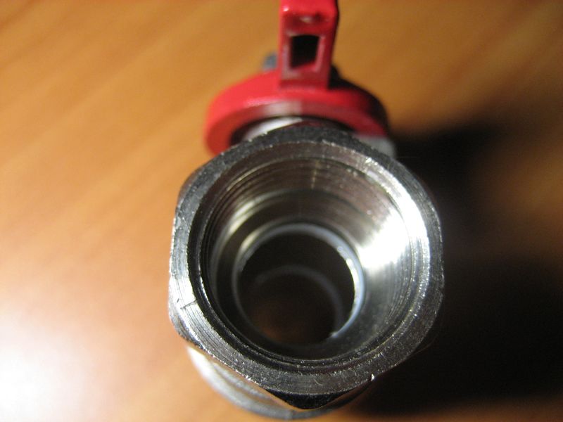

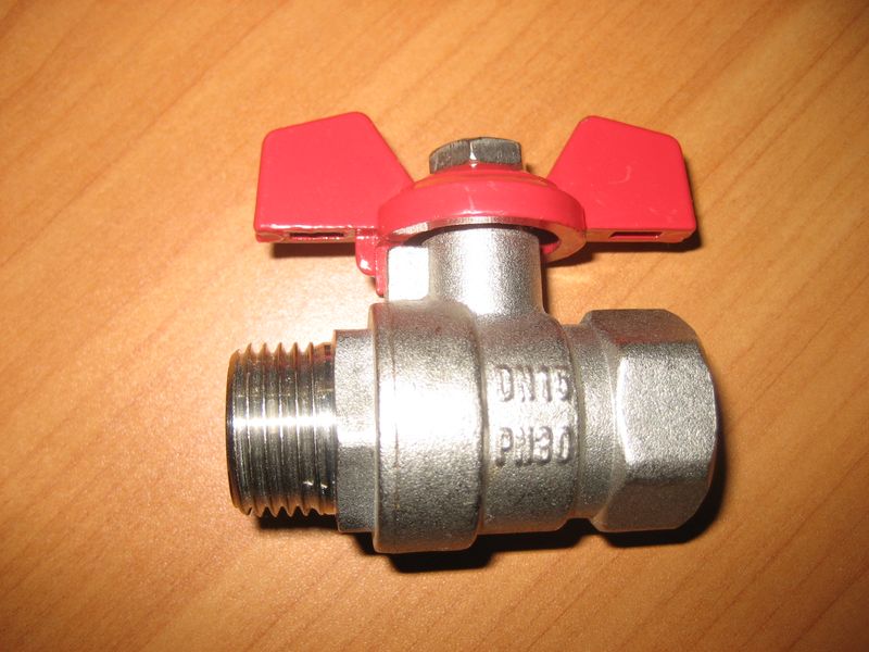

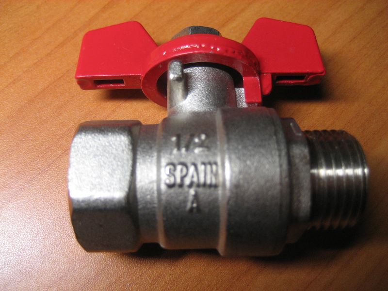

Приобрел шаровый кран, по документам написано ARCO-SENA Батерффляй RHM16, никель. Терзают сомнения относительно его качества, уважаемые специалисты, гляньте фотки, оцените качество.

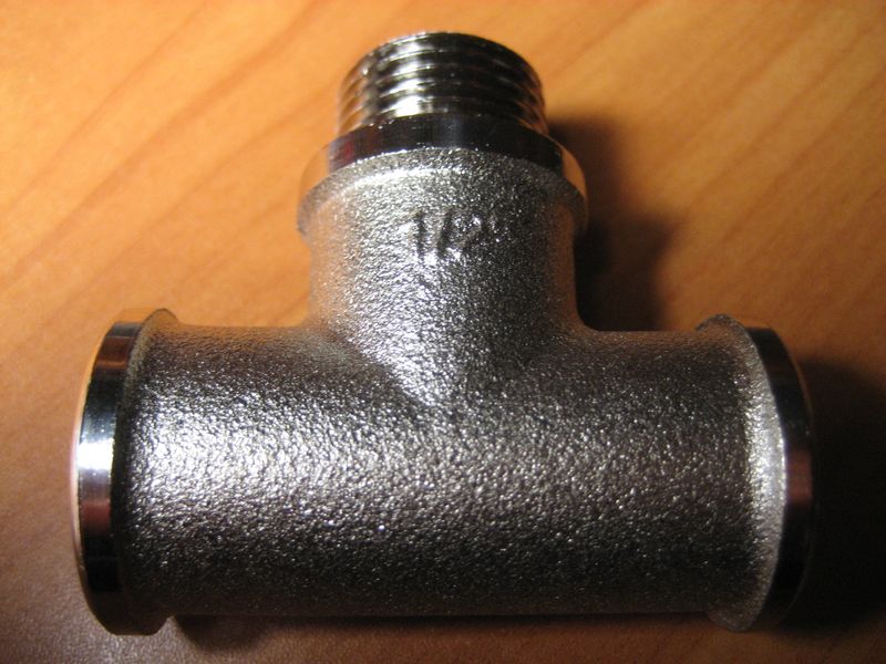

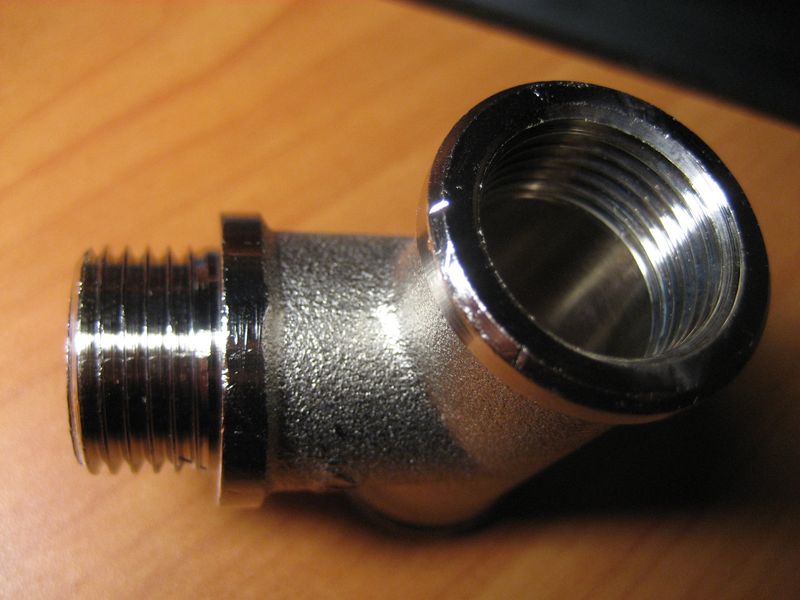

И вот такой GEF

byasha написал : Приобрел шаровый кран, по документам написано ARCO-SENA Батерффляй RHM16, никель. Терзают сомнения относительно его качества, уважаемые специалисты, гляньте фотки, оцените качество.
производятся в Китае, хотя и официально. Краны не фонтан, конечно, но есть и похуже. Нарекания на них были.

Продавец в магазине (Суперстрой) утверждал, что Италия)) Буду менять, на что порекомендуете? Кран нужен для отвода со стояка на стиралку с фильтрами и гибкой подводкой. Желательно с фото.

byasha написал : Продавец в магазине (Суперстрой) утверждал, что Италия))
вообще-то Arco - это испанская контора :). Делают как в Испании, так и в Китае. серия SENA - китайского происхождения. Хотя испанские вещи по качеству хороши. Ставьте Bugatti, FIV, IVR, Giacomini - любой из этих нормалный.

Понятно, спасибо, а тройник как?

Basil79 написал : Ставьте Bugatti, FIV, IVR, Giacomini - любой из этих нормалный.
Купил пару кранов SENA (красная ручка), был и до сих пор используется 1, с зеленой ручкой (3 года). Чем лучше Bugatti, FIV, IVR, Giacomini (хотя у нас, в магазинах я не замечал продажу этих кранов)…
Читать он значит не умеет, на кране же написано - Испания :-) хотя и делаются в китае... Для чего кран-то нужен? Если огород поливать то очень хороший кран, если на первый этаж высотного дома - лучше джиакомини или овентроп, хотя последний не дешевый. Тройник - очень на голимый китай смахивает...
Крепче GFa не встречал.
Ставте спокойно. А вот краники в сад или в мусор ЫЫЫ

A6quatro_ написал : Тройник - очень на голимый китай смахивает...
Если верить логотипу, то это GF. Если не подделка, то вполне нормальный. А краны подозрительные. Шарик то хоть не магнитится у них?

ANDKREY написал : был и до сих пор используется 1, с зеленой ручкой
используется в смысле постоянно стоит открытый или регулярно открывается-закрывается?
