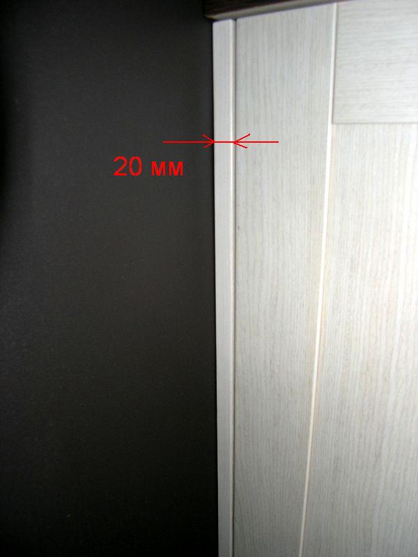

Я про щель между стеной и шкафами!
Уважаемые мастера, пожалуйста, объясните в чем глупость и нереальность варианта, предложенного в посте номер 2?

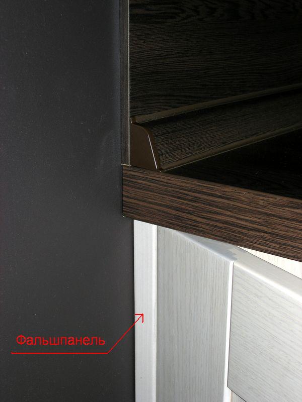

Татьянка, фальшпанель на боковину в любом случае нужна. Иначе не будет полного открывания дверцы, если конечно она не открывается в другую сторону.

Татьянка написал : Что если плитку прямо на стене подрезать балгаркой? Только нижние две плитки. Обрезки сбить. Завести туда столешницу под плитку и шкафы вплотную встанут. Реально? Чем опасен такой вариант?
Я вам говорю, не делают так. Шкафы встают НА ПЛИТКУ. Щель возникает и видна только СБОКУ! Если вам нужно ее заркыть именно СБОКУ, то я уже писал вам варианты. И не надо заниматься колхозом.

FAV написал : фальшпанель на боковину в любом случае нужна.
Вот вот, и эта панель закроет все щели...проблема барышни не стоит выеденного яйца.

sergik0 написал : Она про боковую щель, то есть мебель у нее заканчивается и получается сбоку щель.
Это понятно из фотки, я тоже про нее-это боковая шель.
