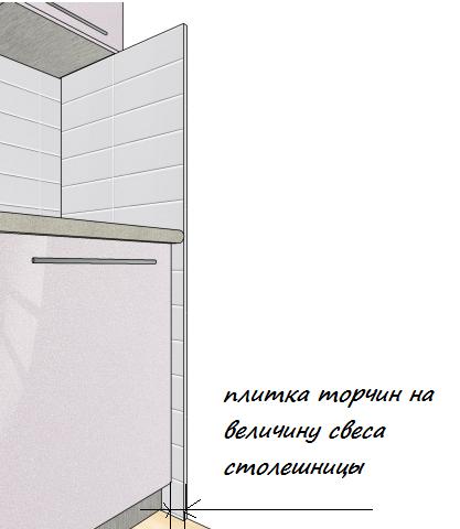

FAV, спасибо за фото.
мамик_25 написал : Вот именно, всего 4 плитки. Тем более, что у Вас уже есть обрезки. А что значит нЕкому. Сама. Ничего сложного, уверяю Вас. Прочертите вертикальную линию, купите жидкие гвозди (не обязательно клеить на спец.клеи) и ровным краем наружу по линии приклеиваете. Если есть крестики, которыми пользовался мастер, укладывайте их между рядами. Последний ряд у пола можно подрезать простым стеклорезом.
Обрезков то наскребем. Но, если честно, то не очень нравится вариант с плиткой (приложила фото). Лишним выглядит.
Вижу два варианта: либо с фальшпанелью, либо вариант из моего поста 2. Про него, кстати, мне так никто аргументированно и не объяснил, каким образом он говорит о моей "больной голове" Это некрасиво или технически сложно?
