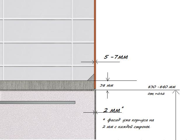

Татьянка
Татьянка
Регистрация: 13.06.2008
Сообщений: 541
24.07.2009 в 13:07:24
Вот. Может более наглядно.
Vegazzz
Vegazzz
Регистрация: 11.07.2009
Зеленоград
Сообщений: 596
24.07.2009 в 13:17:26
Татьянка написал : Вот. Может более наглядно.
из первых двух постов все и наглядно и понятно. У меня куча журналов, везде фальш панель. Ноль из 0,5 вы не получите, будет щель чуть меньше.
