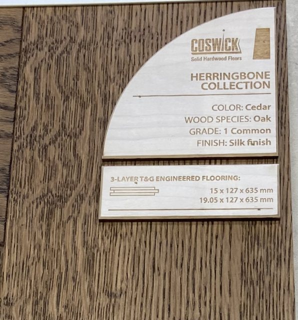

man55, самые полноценные и презентабельные монобрендовые салоны Coswick и Karelia в Экспострое на Нахимовском, павильон 3а, 2й этаж. Там же и Kahrs

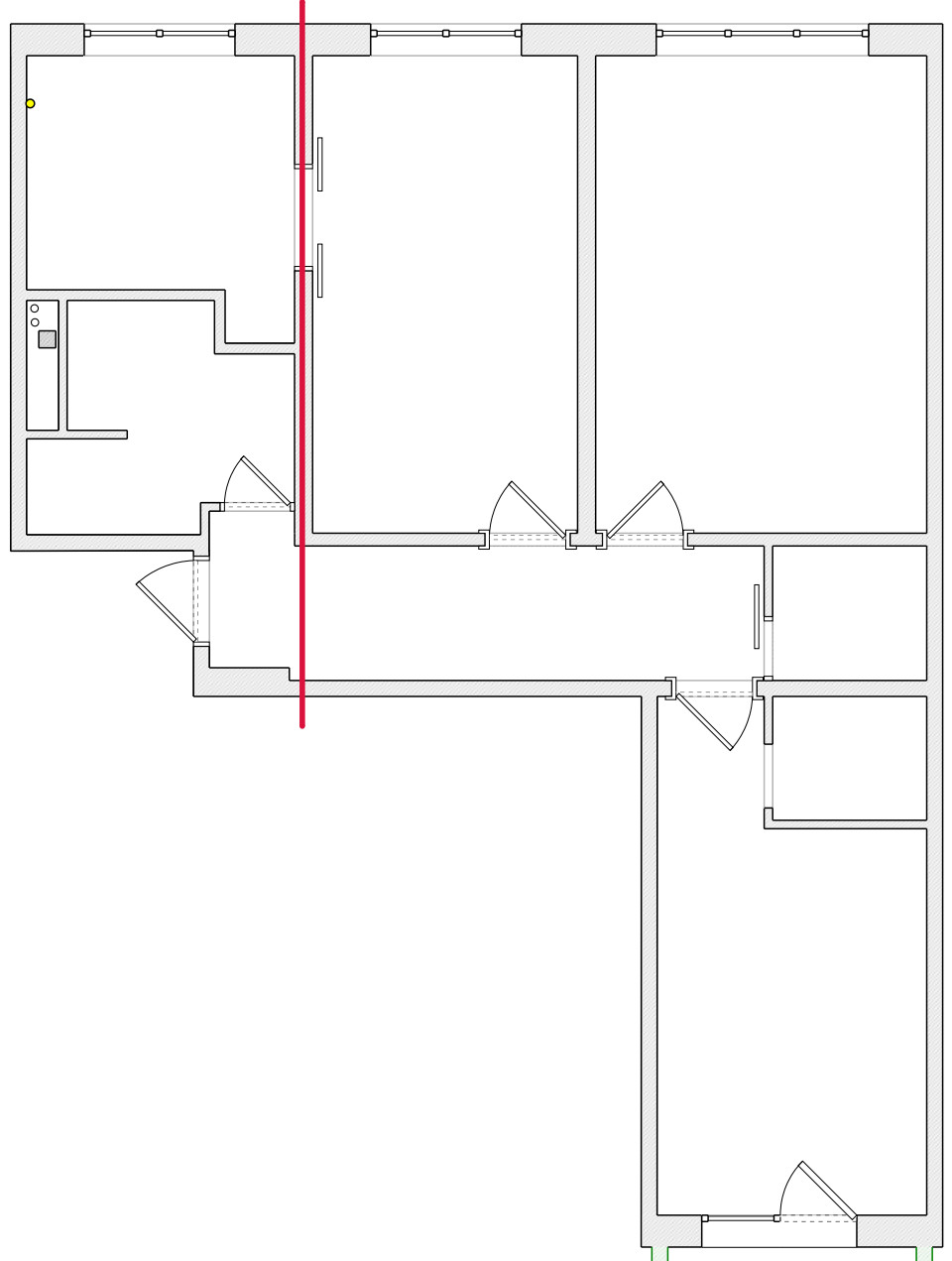

vago083050, Спасибо, поеду смотреть. И еще подскажите пожалуйста, при укладке в диагональ с такой планировкой, как на рисунке во вложении, возможно без порожков между комнатами обойтсь? Паркетная/инженерная доска планируется правее красной линии, а левее нее будет керамогранит. Левее красной линии - керамогранит, правее - доска
vago083050
vago083050
Регистрация: 24.10.2011
Сообщений: 4611
14.10.2025 в 17:57:01
man55, если клеить, то да, если плавающая, то нет.
