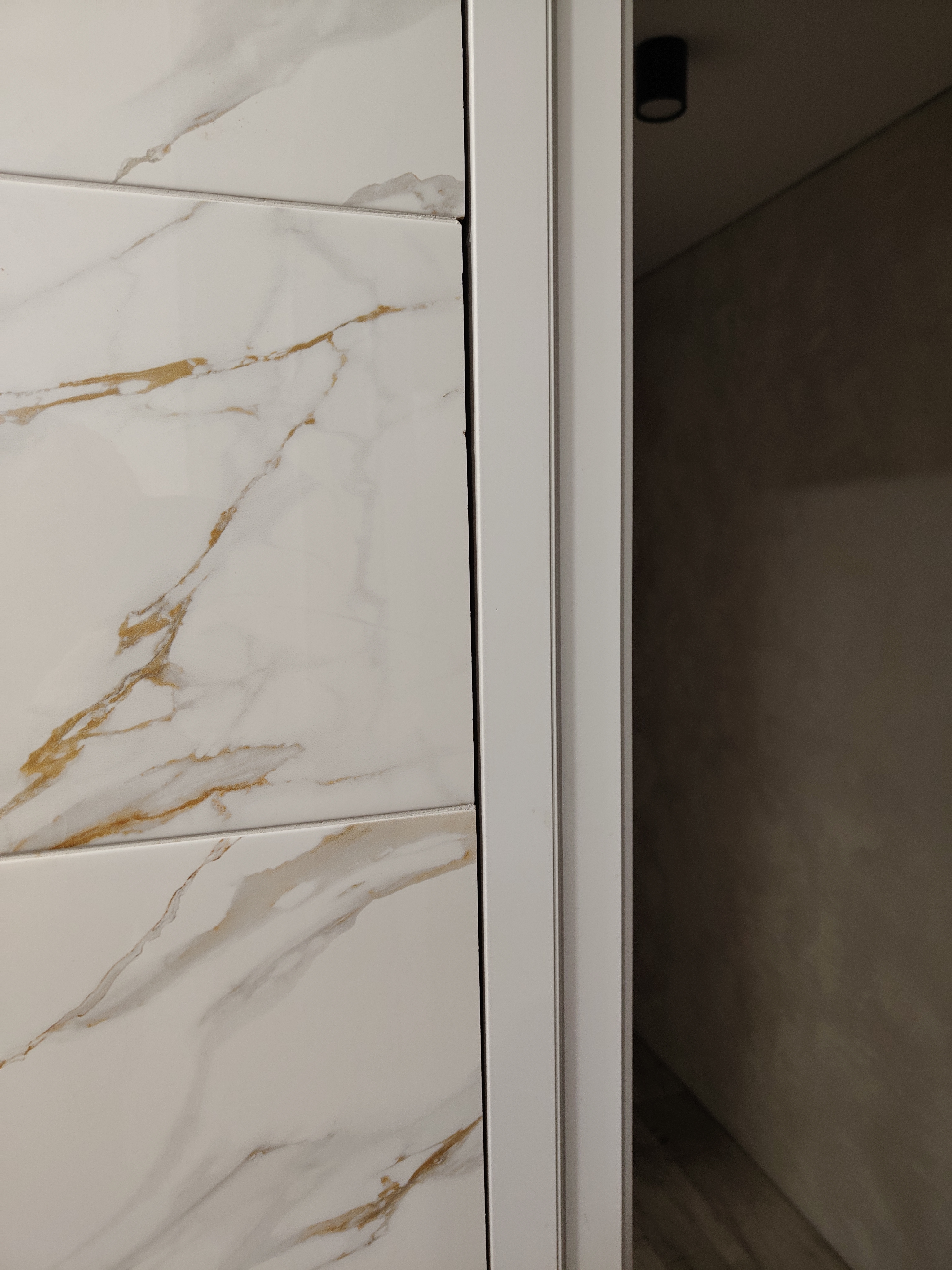

Здравствуйте, подскажите примыкание дверной коробки к плитке, каким герметиком лучше заделать?  Если быть точнее, герметик планирую использовать белый, либо силиконовый, либо полиуретановый. Какой из них, с меньшей вероятностью, пожелтеет в этом месте, особой влажности там нет?10001593461000159347

Иркут, добрый день! По мне так молдинг какой нить напрашивается... но мне отсюда не видно коробка в плоскости плитки или нет или выступает равномерно за плоскость плитки или "пропеллер" на стыке?

Здравствуйте, плитка практически в плоскость с коробкой, есть небольшие расхождения, но проём под 60 полотно, т. е. проем узкий. Молдинг это типа приклеить, какую-нибудь аллюминиевую полоску? Тоже об этом думал, но в итоге пришёл к выводу, что герметиком должно быть аккуратнее, но беспокоит возможное пожелтение.
