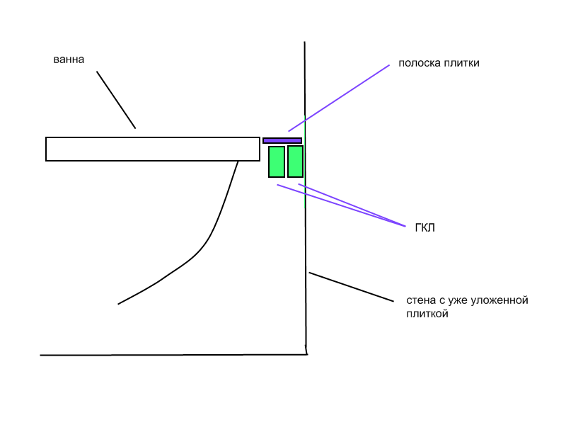

Други, мне завтра надо облицевать щель между ванной и стеной. :) Ширина примерно 3 см. Собираюсь к стене на жёлтый Тайтбонд приклеить двойную полоску ГКЛ, а на неё - плитку. Нормальный вариант?

koris написал : Ширина примерно 3 см.
а глубина?(ну толщина клей+плитка)
koris написал : приклеить двойную полоску ГКЛ,
а клеем плиточным недолгоиграющим(церизит 11 покатит) протянуть если с утра,а после обеда уже бортик поставить,мне так видится,без фото по крайней мере и от незнания что за бортик готовый или плиточный подрез,в одну плоскость надо ставить или чтобы на целую плитку заходило:confused:

FARAON7575 написал : а глубина?
без разницы
FARAON7575 написал : а клеем плиточным недолгоиграющим(церизит 11 покатит) протянуть если с утра,а после обеда уже бортик поставить,
не понял, плитка на стенах уже уложена и затёрта. Вот рисунок накропал:
