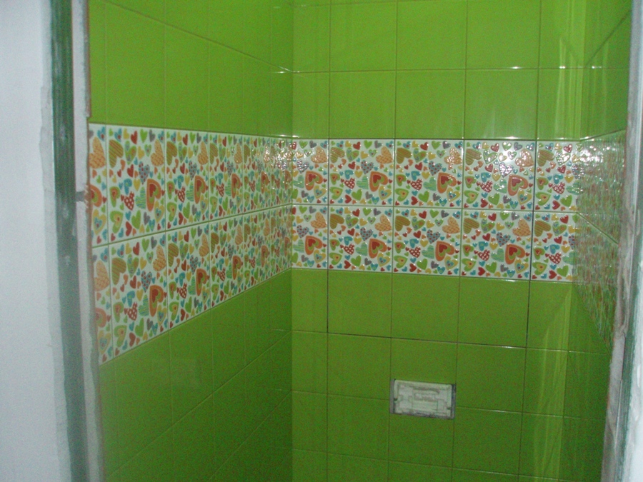

koris написал : в какой-то перспективе предстоит укладывать на стены плитку размером 30*96, толщина - 11 мм.
знакомые размерчики
koris написал : Клей лучше использовать эластичный, типа Литокола К80 или Церезит 11 пойдёт?
я бы 11 предпочел,литокол 77 мах до 1см(стены сам клиент готовил,в этой теме было)через год вызвал цек на плитке на стене над ванной общей с коридором,я думаю жирность клея не последнюю роль сыграло,еще укладывал такую на ивсил профит 3 стены на гребенку,одну на слой до 1см чтобы перекрыть не до конца утопленную подводку для полотенчика,год еще не прошел,думаю нормалды будет
koris написал : Планирую 2 мм.
такие и ставил,в одном случае под эпоксидную
koris написал : И ещё, шкурный вопрос - укладка такой плитки должна быть дороже ведь обычной?
это ваше дело,физически гораздо тяжелей,но 3 плитки в квадрате приблизительно,укладка одной нормально по ценнику выходит,у меня на плитку от размера 20*25см цена одинаковая

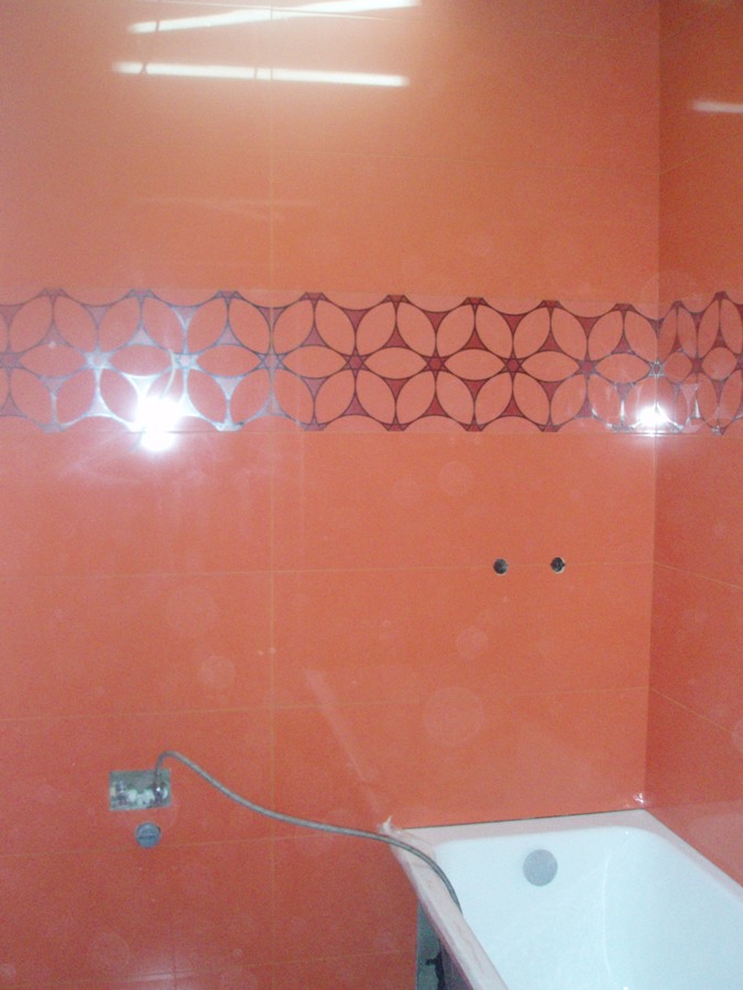

koris написал : предстоит укладывать на стены плитку размером 30*96, толщина - 11 мм.
а вот и она. А что означает надпись на коробке на 2м фото? Пытался перевести - не получилось, почему-то... :)
всё в голове (с)
11.06.2011 в 23:20:57
koris написал : а вот и она:
Знакомо. Вы бы две плиточки глазурью друг на друга положили для фото. Потом про неевклидову геометрию заказчику не придётся объяснять.

koris написал : А что означает надпись на коробке на 2м фото?
ИМХО просят нежно и ласково перекладывать пачки без использования механизмов ..как невесту на свадьбе
