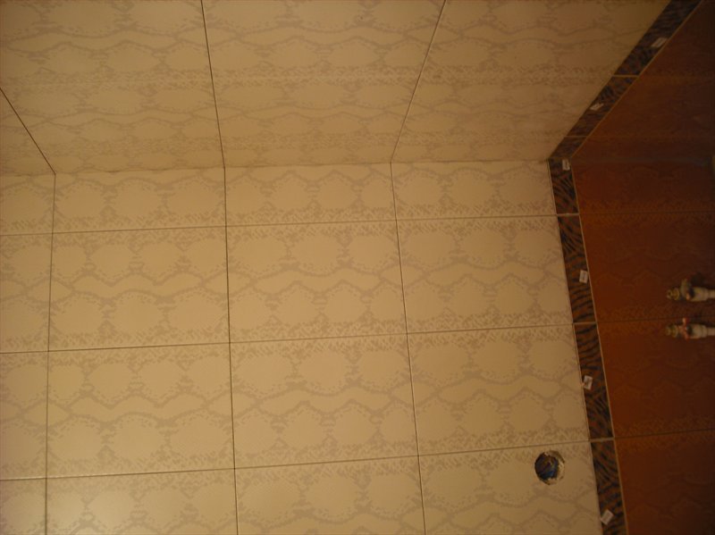

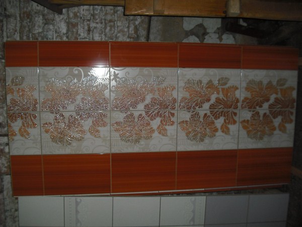

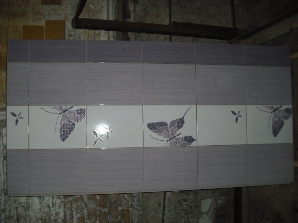

2barcelonetta Без задних мыслей.Вы неоднократно пишите,что укладываете плитку без швов.Я наоборот,что без швов не получится.Интересно взглянуть на не затертую плитку уложенную без швов на фото.

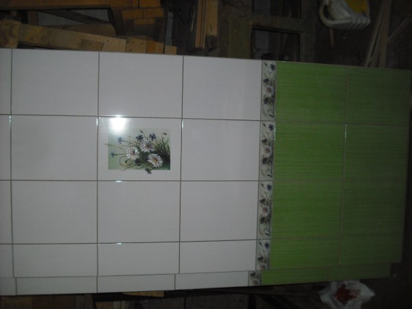

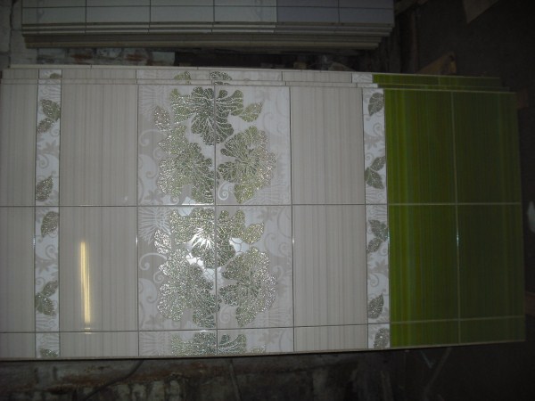

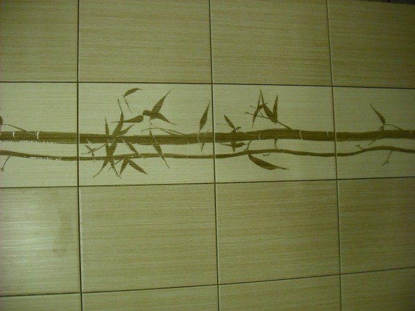

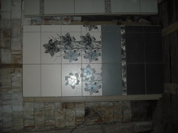

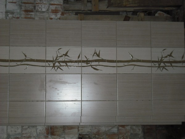

PriZrak написал : Без задних мыслей.Вы неоднократно пишите,что укладываете плитку без швов.Я наоборот,что без швов не получится.Интересно взглянуть на не затертую плитку уложенную без швов на фото.
А пожалуйста!:)

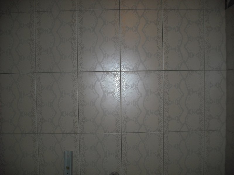

barcelonetta написал : А пожалуйста!
швы чистые-стену мажете клеем,гребенка не более 6мм,да?

FARAON7575 написал : швы чистые-стену мажете клеем,гребенка не более 6мм,да?
Швы чистые потому что работать стараюсь аккуратно, а в конце дня стараюсь вымывать. Гребенка 10-ка, шестеркой не пользуюсь- маловата она для плитки такого формата.

18.12.2010 в 23:29:25
barcelonetta написал : что работать стараюсь аккуратно
это понятно
barcelonetta написал : Гребенка 10-ка
я тоже десяткой,клей наношу на плитку,торцы могу пачкануть мальца,при укладке со швом это роли не играет,а при практикуемым вами способом без шва смещение будет из-за крупиц песка в клее,поэтому предположил
FARAON7575 написал : стену мажете клеем,гребенка не более 6мм
п.с ваше мнение про нефрит 25*40см интересует
Действительно без швов.Но такого добиться можно нанося клей только на стену и пожалуй без сдвига плитки.Или я не прав?

PriZrak написал : Действительно без швов.Но такого добиться можно нанося клей только на стену и пожалуй без сдвига плитки.Или я не прав?
Нет, не правы. Клей можно наносить как на стену, так и на плитку. Хотя я предпочитаю наносить клей на стену, а не на плитку, не вижу в этом ничего плохого.

FARAON7575 написал : п.с ваше мнение про нефрит 25*40см интересует
У меня особых проблем не возникало, разве что декор с фоном может по размерам отличаться, но это не только у нефрита встречается.

Сообщений: 2256
19.12.2010 в 12:00:20
barcelonetta написал : Ну почему же? Можно и без них, наоборот всегда стараюсь работать без крестиков, что на пол, что на стены. На мой взгляд, гораздо симпатичнее смотрится.
Нехорошо это.Нет компенсации температурных расширений , и не дай бог случатся подвижки стен -пола ,со временем плитка может "подняться".
