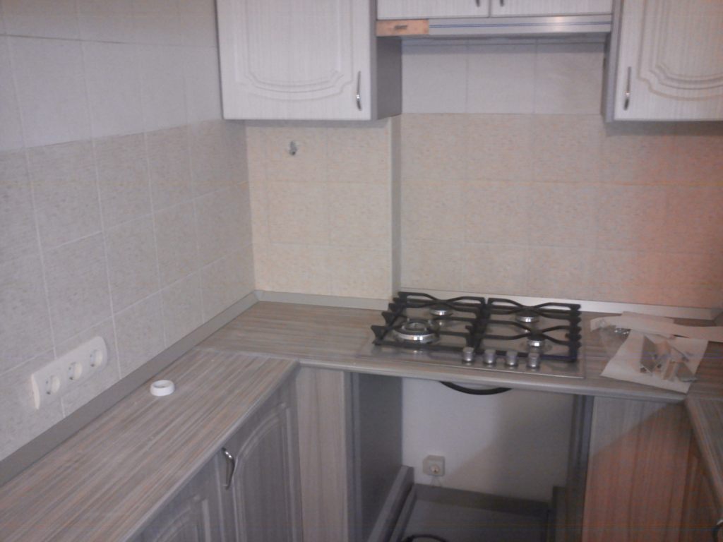

Ну, вот. Купила за выходные Литокол к80 на пол (по старой плитке) и бетоконтакт Файдаль и см11 для стенок (по остаткам старой краски) -- надеюсь, что и сверху вниз по методу Фараона смогу часть стенки выложить. Инструмент тоже закупила -- на пол (плитка 30х30) и стенки (плитка 30х20) в ванной взяла зуб 8х8, на кухонный фартук (плитка 10х10) взяла зуб 4х4. Вроде, все правильно? И кельму купила, и лобзик с вольфрамовой пилкой. (Жалко никто мне такого волшебного мешка с инструментом не оставил, как Мышонку74!) Крестики в Леруа были Торех-овские -- с кружочком и с палочкой кверху, чтобы вынимать. Вот такие: Купила и на пол и на стенки и на фартук 2мм (как Палецкий советовал). Но немного смущает то, что во всех салонах кухонь на выставленных образцах фартуки выложены с широкими швами -4-5мм. И у производителя, похоже, на образцах швы пошире. Это мода? Или просто так легче выкладывать? ... Да, еще осталось купить плиткорез и все для затирки.

Где бы почитать побольше про укладку под 45 градусов? Еще не решила точно, как буду класть, но хотелось бы фартук в кухне типа такого:
Только у меня есть внутренний угол фартука и край возле двери. Как там оформлять, если без пластикового уголка?
Внутренний без проблем,и делать ничего не надо,только аккуратность.Край непонятен вопрос.Если плитка заканчивается на этом и будет обналичка на двери,то вопроса вроде бы нет.Если откос из плитки,то заусовка под 45 град.Если плитка просто заканчивается и идет дальше малярка,то можно предварительно до малярки после плитки свести плоскость стены с плоскостью плитки.
