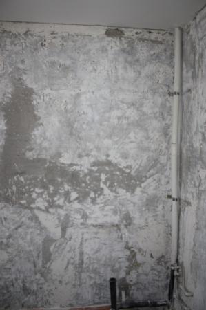

  1. Плику кладу на кухне, Плита железобетон.

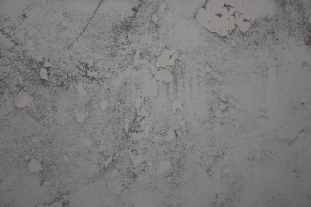

  2. Стены требуют выравнивания, т.е. надо будет выровнивать по маякам. Выравнивающий состав буду применять Ротбанд или Теплон. Склоняюсь к ротбанту. Там где отклонение более 1 см до 3-х буду прибивать сетку, там где от 0.5 см до 1 см буду наносить без сетки. Думаю насврелить отверстий и навтыкать гвоздей чтоб торчали 0,5 см. как поддерживающая арматура (собстеный замысел)
  3. После снятия обоев обнаружил шпаклевку, которую счистил до железобетонной стены (фото выложил). Однако разрывают сомнения, надо ли зачищать этот мел еще сильнее или так достаточно, т.к. между железобетонной стеной и ротбантом который буду наносить будет существовать меловая прослойка 0.1 мм 0.2 мм може 0.05 мм на фото видно. Или это надо все смывать со щеткой. ЭТО ДЛЯ МЕНЯ СЕЙЧАС САМЫЙ ГЛАВНЫЙ ВОПРОС:confused: Подскажите, а то баюсь там где сетки не будет все слетит. Или это чем то пропитывается (если да то чем название).
  4. После сняти меловой шпаклевки хотел пройтись бетоноконтактом (название ВГТ глубокого проникновения или Альпина консентрат - , а может название этого не бетоноконтанкт), а уже затем наносить ротбант, почему предлагают его не применять.
Мастера гуру подскажите ?????

SH III написал : После сняти меловой шпаклевки
  • а это точно мел?

Yurydan написал : а это точно мел?
Очень похож :) или что-то на его основе в общем шпаклевка, на чем она еще может быть?? Смывается водой на ура.
В общем еще раз прошелся шпателем.
Сечас налил два ведра горячей воды, тряпку, щетку (сейчас маленький перекур) и "на стену" буду смывать до "чистого" бетона:) )))) Никаких компромиссов :) а то улетит Ротбанд со стенки , :) меня супруга "расстреляет" возле этой стены :) :) :) Может его (ротбант) гвоздями прибить, после "лепки" (шутка)
Я спецтехнологий отделочно- молярных работ не изучал (к сожелению) буду практические навки получать вркукопашную. :) В общем я веду ремонт можно сказать в прямом эфире (он-лайн). Фотки выложу может какому новичку (вроде меня) сгодятся.
А такую шпаклевку (для снятия) теплой водой смачивать надо сперва (я прямо из брызгалки шуровал), а затем шпателем фигачил (двумя: широким и узким),
Потом просто смыть надо тряпкой и щеткой для (ковров). Вот такие проф уроки

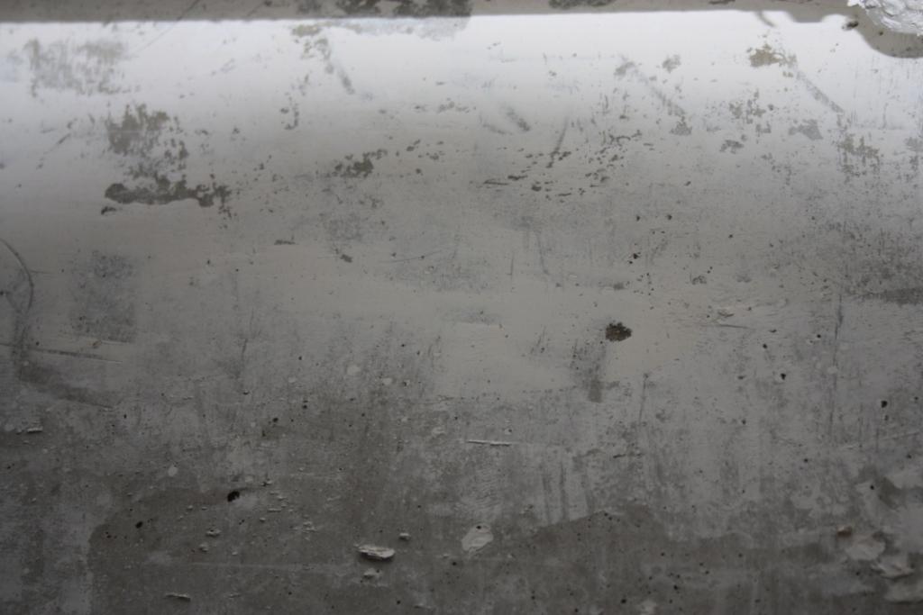

18.30 стену отмыл, не знаю как с технологической точки зрения, эстетически ничего не выиграла:)
Завтра начну монтаж маяков, но еще поле этого поцарапаю металлической щеткой (микро насечки) и сделаю монтаж сетки.
Уважаемые мастера подскажите, с такой "мытой" поверхности ротбант не слетит ?:eek:

Я примерно до такой степени отмывал потолки от меловой побелки (обязательная программа, хоть ЖСК и мы просили не гадить на потолках, но им же надо было смету накручивать), затем шпатлевал ABS-ом. 10 лет прошло - всё ОК. Вы же прогрунтуете грунтовкой и всё будет нормально.

Yurydan написал : Вы же прогрунтуете грунтовкой и всё будет нормально.
Какой грунтовкой (марка?), это подойдет к последующим моим действиям (пост 11 484). Я как то полагал, что в определнных строительных моментах существует определнная технологическая последовательность действий. Но мастера (шаманят, с хорошей точки:)),
каждый по своему (ну прямо алхимики :), одни мажут бетноконтактом, другие нет :) а как по научному ? А всего то , помытая от шпаклевки плита ЖБИ (фото выложил), уважаемые матера, так как правильно и чем после отмывки шпаклевки с плиты ,перед ротбандом "помазать".
Мне надо как правильно и надежно (крепко).:)
