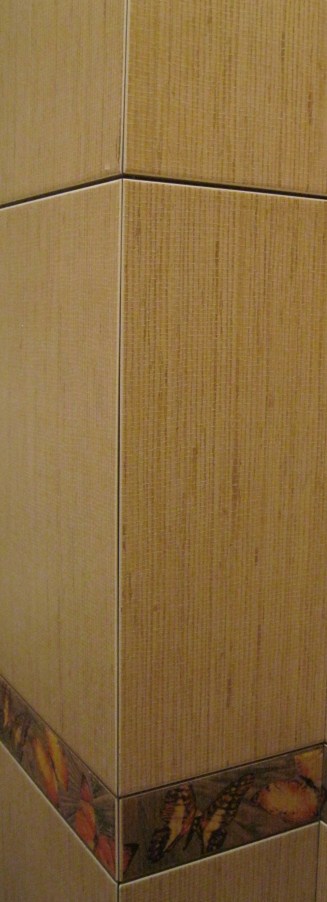

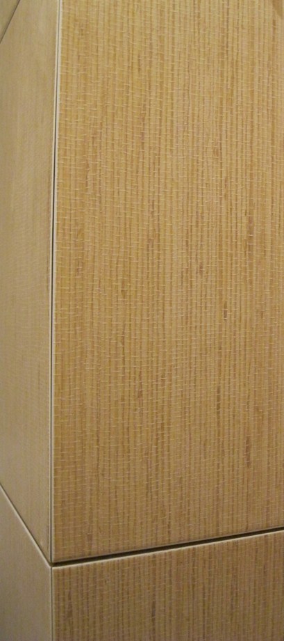

Кстати, вот фото угла запиленного болгаркой

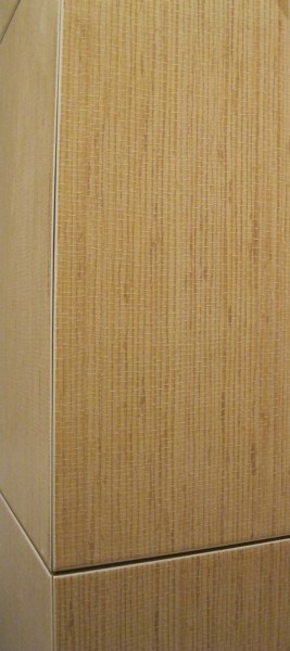

22.01.2011 в 21:03:59

barcelonetta написал : Кстати, вот фото угла запиленного болгаркой
Это до первого удара лбом ))). Видно, что плиточка со стрелой прогиба. Я шов потолще делаю, как и основной шов, как правило. Но больше люблю уголок металлический ставить.

barcelonetta написал : вот фото угла запиленного болгаркой
Очень красиво! Но ИМХО зазор в углу надо чуток больше сделать ..что б шов получился в 2мм

barcelonetta
barcelonetta
Регистрация: 27.09.2009
Сообщений: 1266
22.01.2011 в 21:39:23
Палецкий написал : Но ИМХО зазор в углу надо чуток больше сделать ..что б шов получился в 2мм
А по-моему, грубовато смотреться будет, 2мм я думаю многовато будет.
