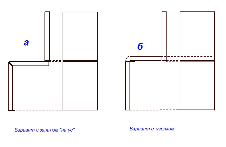

Технический момент : порядовка внешний угол -- стена при "заусовке" и с применением уголка.

Voldemar36 написал : Технический момент : порядовка внешний угол -- стена при "заусовке" и с применением уголка.
Ну в общем то и при заусовке приходится чуть подтачивать плитку для сохранения порядовки,но с уголком уже подрезать прилично:) .Насколько не люблю эту заусовку. Ведь проблема не в самой заусовке,а точности подгонки самих плиток между собой и в размерах самих плиток,которые должны идти один в один,если заусовка идет не по заводской стороне.Как раз те случаи,когда требуется ловить "микроны",в противном случае все видно.Делаем только по просьбе заказчика,или только когда она действительно необходима(без нее работа теряет вид).
