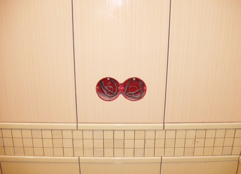

Что выбивать? Розетку установить на плитке , а не на фризе.Высверливать коронкой

Имелось ввиду другое. Когда работаеш балеринкой которая стоит на плиткорезе, сверлить отверствия и выбивать их в плитке, или досверливать до конца как говорят на форуме пока не выпадет. А про коронку и так все понятно, сверлить пока не выпадет.
