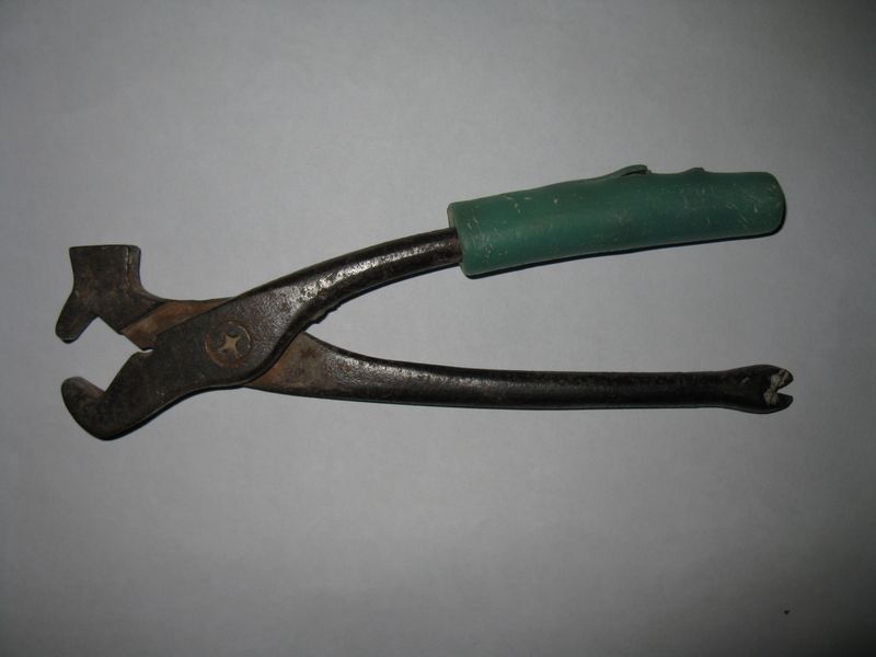

stroika написал : ой, вспомнил я про эту балеринку, как она сцуко скрипела и я около часа вращал эту рукоятку матерясь во всё горло
Красиво описано , а главное точно.На первом плиткорезе был подобный девайс, крутить было лень и вместо "кривого стартера" была использована дрель.Несколько минут "сверления" показали бесперспективняк подобной затеи и убогость балеринок в принципе. Есть коронки в сборе конкретного диаметра недорогие, типа такогоhttp://zubr.ru/ru/witem/korchash

надо тоже приобрести какие-нибудь коронки, может быстрее будет. я кроме болгарки и пассатижей ничем не пользуюсь, всегда все хорошо получается, правда процесс очень кропотливый, небезопастный да и плитка может лопнуть.
коронка на плиткорезе мне вообще не понравилась (один раз ей работал, после чего отсоединил сразу) Есть такие наборы, чтобы на перфор можно было ?сколько это "удовольствие" стоит, какие комплекты бывают (диаметр)?

Дядя Сёма° написал : И потихоньку откусываю небольшие кусочки.
Экстремал Вы, дядя Сёма! :applause: Хотя и сам прибегаю иногда к помощи дедовского девайса, но чаще, когда близко к торцам плитки, всё-же довожу отверстия шарошкой.

koris написал : Делать шаблон
Конечно! Либо отверстия, нужного диаметра в в-стойкой фанере (или подобном), либо угловые вырезы в таком же материале.

Сегодня попробовал плитку Марацци просверлить. Новое пёрышко, новая коронка... Одно отверстие высверлил минут через 15 - коронка не брала! Вернее, сначала взяла, примерно на пол-толщины напыления на коронке, а потом - никак. Высверливал пёрышком (товарищ водой брызгал на место сверления), потом коронкой еле-еле досверлил. Три других отверстия (под трубу 20ку и под каналью 40ку) делал болгаркой и алмазным напильником... И вспоминал добрым словом дизайнера, придумашей её на стену класть, как раз там, где угитаз, гигиенический душ, умывальник... :). Плитка Марацци Техно 40,2*40,2, названия коллекции на коробке не написано (зато написано, что это - керамическая плитка, указания на Гресс нет :)), на сайте их - не нашёл, плитка бронзово-металлического цвета с кучей маленьких овальчиков в ряд :)
AlZh написал : отверстия, нужного диаметра в в-стойкой фанере
а к плитке как потом? струбцинами притянуть, что ли?
AlZh написал : угловые вырезы
не понял...
evgeni86 написал : Есть такие наборы, чтобы на перфор можно было ?
я шуриком или дрелью высверливаю
evgeni86 написал : сколько это "удовольствие" стоит, какие комплекты бывают (диаметр)?
купил сегодня набор из 5ти коронок по 1200 с копейками, если не ошибаюсь: 33, 40 с чем-то :), 50 с чем-то :), 67 и 73 мм

koris написал : а к плитке как потом? струбцинами притянуть, что ли?
  1. 2-сторонний скотч
  2. придержать собственной рукой
  3. напарник
koris написал : не понял...
Утрированно: изготовь из материала вилку, прижми её к изделию и используй как центрируюшее устройство (кондуктор)для опёртой на него коронки, а лучше зажав последнюю между двух "вилок".

AlZh написал : а лучше зажав последнюю между двух "вилок".
это - лучший вариант, имхо :) спасибо, осталось купить алмазную коронку на 20-25 мм :)
