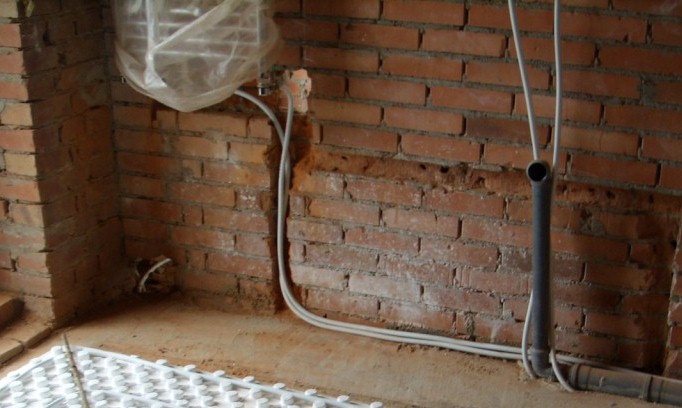

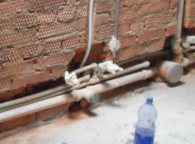

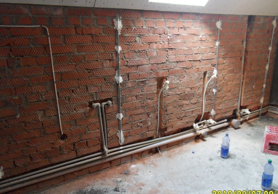

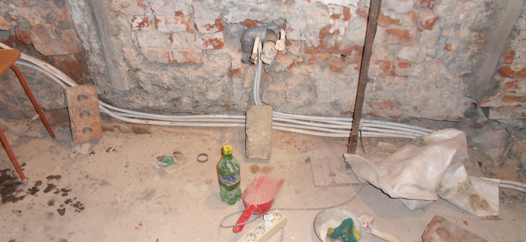

артур липецк написал : а как я должен угадать на кирпичной стене , где будет уровень плитки ??? если после меня придет Джамшут- штукатур, а после Джамшута еще и плиточник будет стены ровнять ??
Не надо угадывать.Хотя бы закрепить,чтобы они не падали.А это разве нормально.И не прихвачены,и стоят не по уровню(в смысле по высоте),водорозетки развернуты,трубы выпирают за кладку(подумаешь,больше штукатурки накидают)Даже когда есть штукатурка и уже видно положение,все равно в большинстве случаев просто кидают их,типа плиточник выставит.:mad: Выставить их не проблема когда они хотя бы приблизительно выставлены и чуть прихвачены,но когда все висит в воздухе и валиться.Как я их вспоминаю.

я после штробы , до монтажа проволочки на саморезы устанавливаю , потом начинаю монтировать, и подвязывать если есть уровень , то ушастики пропиленовые очень легко на подставочках саморезами выставить и плоскость плитки поймать тоже !! , а так конечно согласен , когда без разметки , все в воздухе , с напряжением - сначала паяють , потом пытаются опоры подсверлить по месту )))

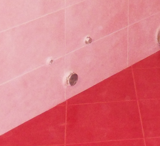

Сантехник должен четко зафиксировать водорозетки по высоте.И таким образом,чтобы дать отделочнику затем уже выставить в плоскость стены.Это не проблема.Если успеваю их поймать,так и делают.Не успел-тогда ловит хозяин.Не поймали или уже поздно-бывает что так и остаются,лишь бы сантехника функционировала.Уже не до красоты.Думаете не видел?Все видел и предупреждал и просил переделать.Поставят биде-потом поймут.

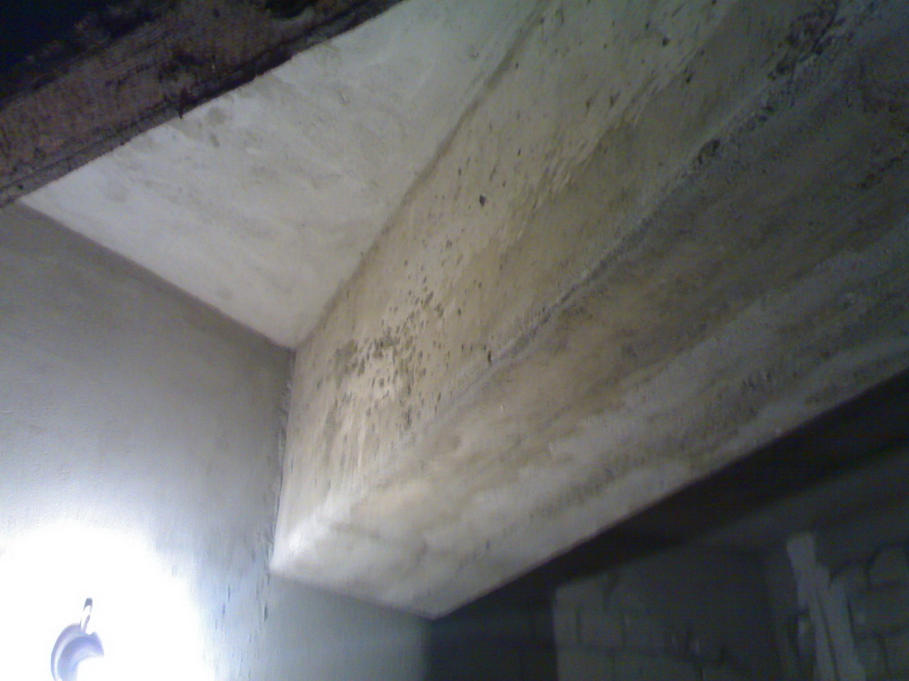

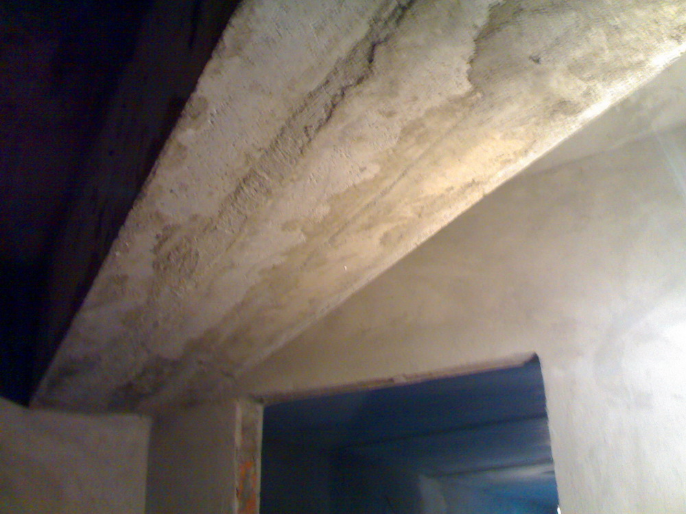

подскажите по дизайну: плиткой или потолочными элементами оформить балку

На принцип пошёл?!:) Не поставят биде. Придётся сбивать плитку и переделывать воду. На 5см. от канальи выше и где-то 10см. между выводами должно быть. Я бы переделал конечно подводку или не закладывал бы плиткой. P.s. 2baly Думаю плиткой красивее, но сложнее в работе и дороже.

baly написал : плиткой или потолочными элементами оформить балку
ИМХО очень светлая плитка туда, в это помещение, и на балки просится

waw0375 написал : Думаю плиткой красивее, но сложнее в работе и дороже.
Палецкий написал : очень светлая плитка туда, в это помещение, и на балки просится
ОК! буду с заказчиков разговаривать...об увеличении бюджета

Поставить можно.Не совсем красиво правда будет.А если переделывать... Там тогда всю разводку надо было бы полностью переделывать.Это та ванная,где подиум городил из за высокого слива.С сантехниками ругался(там куча еще и других вопросов было).Заказчик назвал меня проблемным мастером.Его все устраивало.Еще там лично мне пришлось переделать водорозетки под полотенцесушитель(предполагалось их замуровывать).Объяснил,как надо делать,не смогли,а скорее всего не захотели(это же время,а денежки уже скушаны).Другие почему то же могут.Мне это надо?Одна беда с сантехниками(с некоторыми).Если вдруг где то когда то потечет после моих переделок(тьфу-тьфу) виноватым буду я(ведь все забудется),а финансы получены сантехниками.
