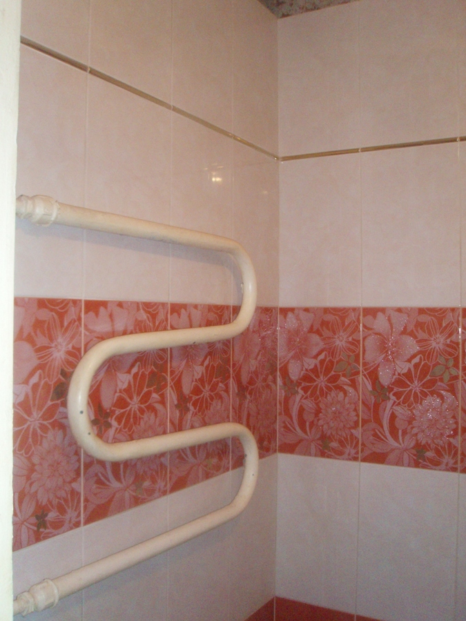

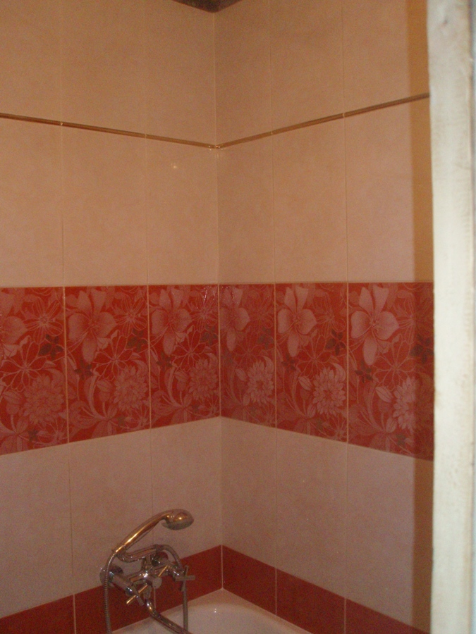

muk_ написал : Положить плитку под гребенку без уровня. По углам, потолку и полу. (скатываться по полу будешь )
в углах клинья сильные будут-некрасиво имхо,вот последний заказ,часть стен снимал,в том числе чтобы и полотенчик прошел,но у вас бетон...

muk_ написал : полотенцесушитель в стену вмуруется
Подкорректировать проблема?

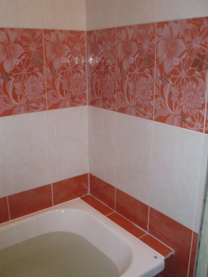

FARAON7575 написал : сдался,3 дня делов
Смешная такая махонькая ванна :) Кстати, как выполняете полочку из плитки на примыкание между ванной и стеной?

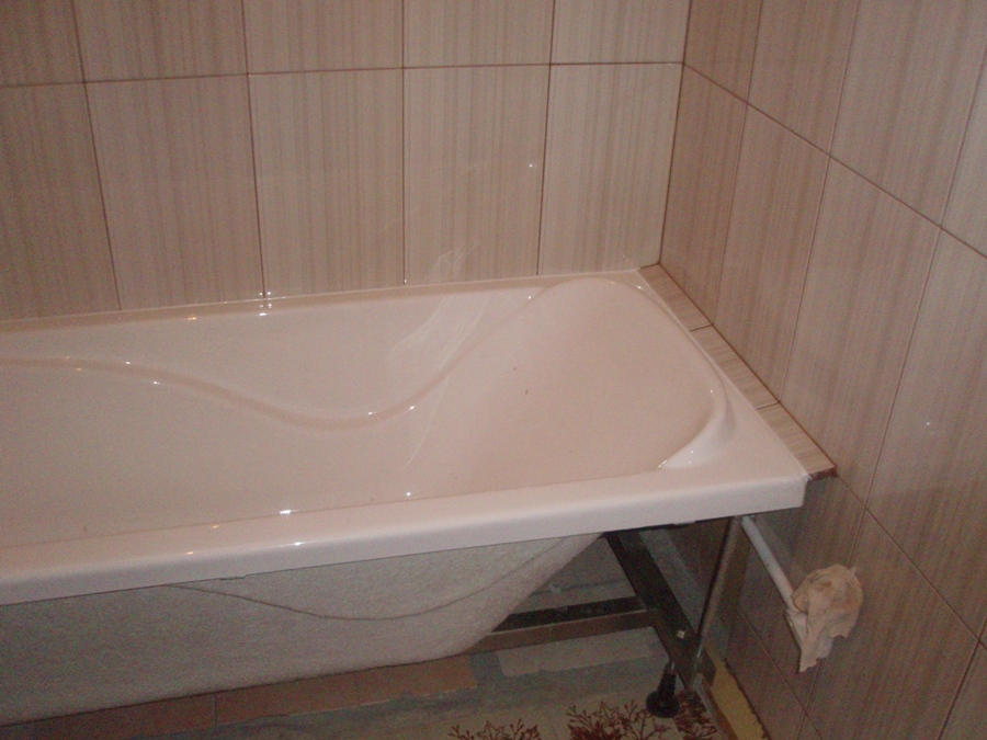

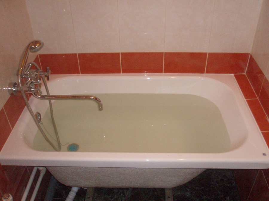

FARAON7575
FARAON7575
Регистрация: 04.05.2009
Сообщений: 11027
16.02.2011 в 22:52:31
AlZh написал : Примите поздравы!
спс
Палецкий написал : Смешная такая махонькая ванна
клиенты вчера ездили затирку подбирать,и сокрушались что и 1,3м есть и чугунная 1,2м,а когда они за ванной ездили,только 2 варианта было по 1,2м акрил и стальная
Палецкий написал : Кстати, как выполняете полочку из плитки на примыкание между ванной и стеной?
Так как реально единицы клиентов заморачиваются типа из кирпича,пеноблоков выложить или из гкл собрать,говорят придумай сам ты же мастер,я беру обрезки плитки,режу их в распор щели и на 1см где то опускаю в щель глазурью вниз,сверху уже бортик,гораздо трудней с 2 сторон в распор ставить,т.к с одной стороны распираешь,с другой падает на пол и бьется еще,приходится новую резать подгонять,терпения еле хватает чтобы на такие ванны бортики сделать.Вот предыдущей заказ учителю химии,сантехник не мой,разводка была сделана за 7 тыр без всяких штроб Кстати акриловые ванны ставлю на спец. крепежи к стене(-ам),не шатаются п.с пол так и не согласился он обновить

16.02.2011 в 23:07:50
FARAON7575 написал : беру обрезки плитки,режу их в распор щели и на 1см где то опускаю в щель глазурью вниз,сверху уже бортик
Не понял :( Тоестьтам типа не один ряд полочных плиток, а два ...один ниже борта, а другой уже на верх борта?

16.02.2011 в 23:17:41
Палецкий написал : Тоестьтам типа не один ряд полочных плиток, а два ...один ниже борта, а другой уже на верх борта?
да,только для лучшего сцепления,нижний глазурью вниз расперт

16.02.2011 в 23:25:06
FARAON7575 написал : да,только для лучшего сцепления,нижний глазурью вниз расперт
Неужели держится? Не понимаю, что его заставляет держаться ..борт ведь гуляет изрядно!

16.02.2011 в 23:37:21
Палецкий написал : борт ведь гуляет изрядно!
отчего,если ванна закреплена?
Палецкий написал : Не понимаю, что его заставляет держаться
нижнюю распор держит и после приклеивания верхняя не дает упасть,а верхнюю нижняя через клей держит+затирка швов+герметик,и она тоже получается по факту в распор через затирку и герметик,как то так
