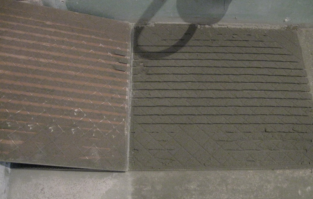

нанёс клей на пол гребёнкой 10кой, положил плитку, прихлопал её... и вот такой результат получился. раньше половую пристукивал так, что клей из под плитки вылезал конкретно. или на двойную гребёнку делал. плитку снимал на следующий день после укладки

koris написал : и вот такой результат получился.
я так понимаю - результат на 100% положительный ??? кстати ,Синьйор Палецкий забракует !!! плитку на сдир не сделал !!!

06.03.2011 в 07:51:22
артур липецк написал : результат на 100% положительный ???
я в этом не уверен :(

koris написал : я в этом не уверен
думаешь полос не должно оставаться ??? , мне кажется , что у тебя получилось 75 % адгезионной поверхности , + быстрый монтаж + более высокая точность,при высокой скорости !!! результат очень хороший на мой взгляд , увеличивать площадь склейки экономически уже не выгодно ( ничего не заработаешь(((

06.03.2011 в 08:59:54
артур липецк написал : Синьйор Палецкий
  • не синьор, а пан. Вот если он был бы Паллицини, тогда другое дело!:) Я конечно не спец, но мне кажется, что для того гребёнка и придумана, чтобы можно было бы в определённом диапазоне варьировать толщину слоя для выравнивания по общей плоскости и при этом клей не лез из швов, если вдруг возникнет необходимость сильней придавить плитку. Видел работу одного плиточника (старая гвардия) до сих пор без гребёнки: по периметру бортик и в центре шарик клея. При вдавливании плитки, шарик расплющивается и увеличивается по площади. Разумеется, в этом случае пустоты под плиткой есть.

06.03.2011 в 09:23:24
koris написал : гребёнкой 10кой, положил плитку, прихлопал её... и вот такой результат получился
Нормальный результат. Попробуй сменить гребёнку на круглый зуб, результат будет ещё лучше.

06.03.2011 в 09:39:08
koris написал : вот такой результат получился.
площадь приклеивания получилась, по мне, так 101 %, а вот адгезия к плитке слабовата.
