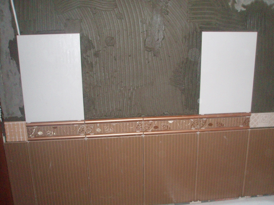

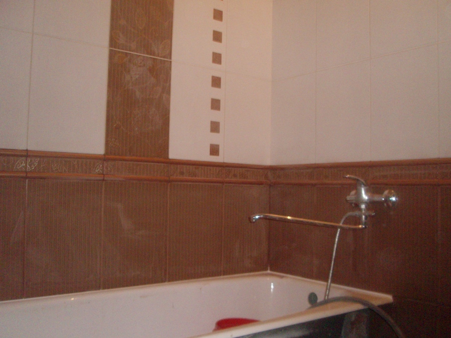

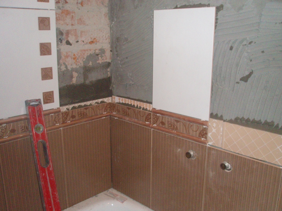

lvv написал : то что вышло и положил
Жаль не восприняли предложение с корректировкой (подрубкой) сторон. Не было бы таких терзаний.
