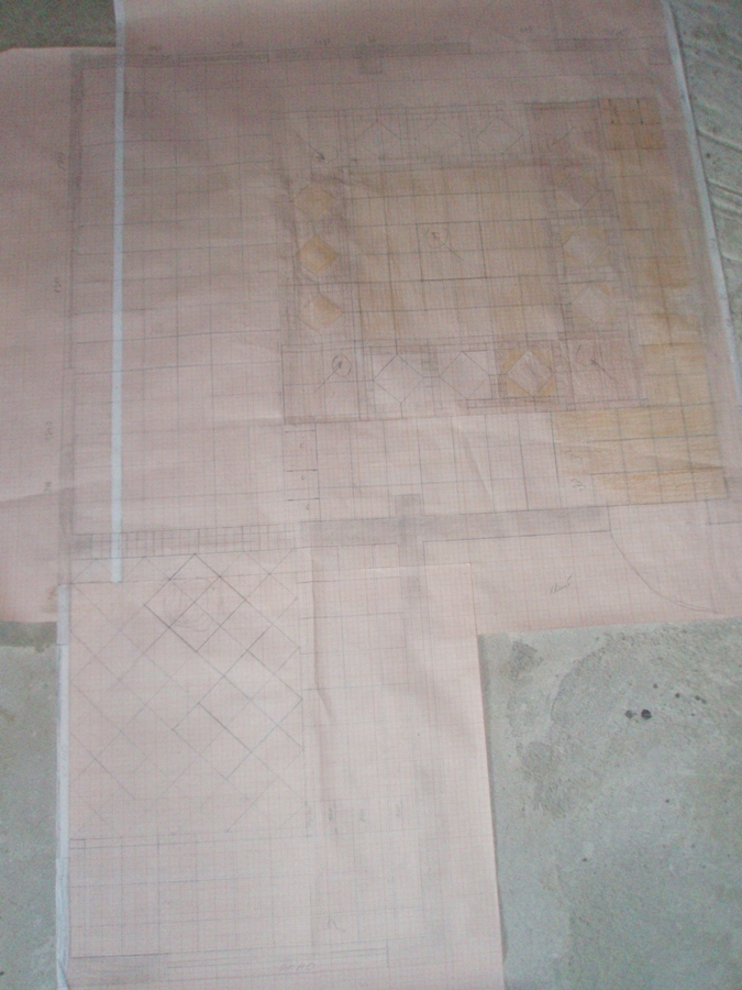

FARAON7575 написал : Работа сдана,забодай меня комар сложней было гораздо,чем интересней,толщина слоя 3-18мм,понятно что изврат без наливайки,но раз в год такую работу можно исполнить ради творчества
как высчитывалась геометрия швов ,ведь начиналось с наружнего периметра? или был чертеж производителя или дизайнера? материнских слов много было?

koris написал : выживете?
  • да выживу... Тут сам бордюр оказался немного короче, чем плитка. Такой косяк производителя. В итоге, если шов на плитке визуально - 2,5 мм, то между бордюрами - 3,5 мм. В итоге на проблемном бордюре - 4 мм. Не сложно такой шов затирать?

FARAON7575
FARAON7575
Регистрация: 04.05.2009
Сообщений: 11027
20.03.2011 в 23:22:41
midav написал : Красивый изврат получился,
изврат,что на слой имел ввиду,а дизайн очень даже нечего,речи нет
midav написал : Дом то ведь деревянный? А основание какое было? Тоже дерево?
плавающая стяжка 6см где то
сергей722 написал : как высчитывалась геометрия швов ,ведь начиналось с наружнего периметра?
решил с наружного плясать,т.к потом сложно было вокруг фона плитку ровно собрать
сергей722 написал : или был чертеж производителя или дизайнера?
был от руки клиентки,но все было понятно
сергей722 написал : материнских слов много было?
доверие было полное

koris написал : я бы, наверное, не рискнул сначала фоновую, а потом "изврат" выкладывать - промахнулся бы недавно так делал под зеркало - обманулся милиметра на 2.
я мм не ловлю,смысл?бордюр длинней основной плитки на 2мм,мозаика попадалась гулящая в калибре,швами играл и нормалды
